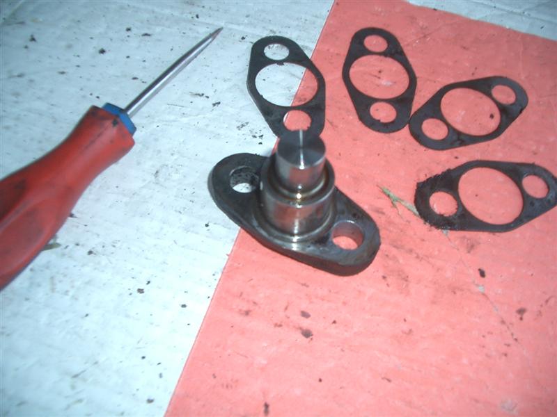

Il n'y a pas longtemps, j'ai utilisé deux roulements de pivot qui me restaient pour faire des pivots inférieurs dans le cadre de la restauration d'un portail ancien
Sur le plan de la pièce fabriquée (qui utilise donc un roulement de pivot, et dont je suis à 99% sur qu'il provient d'un 300tdi), j'ai ces dimensions: D43xd15xh14.5
Mais je vais fouiller pour voir ce que je trouve dans mon tas de pièces de récupe.
