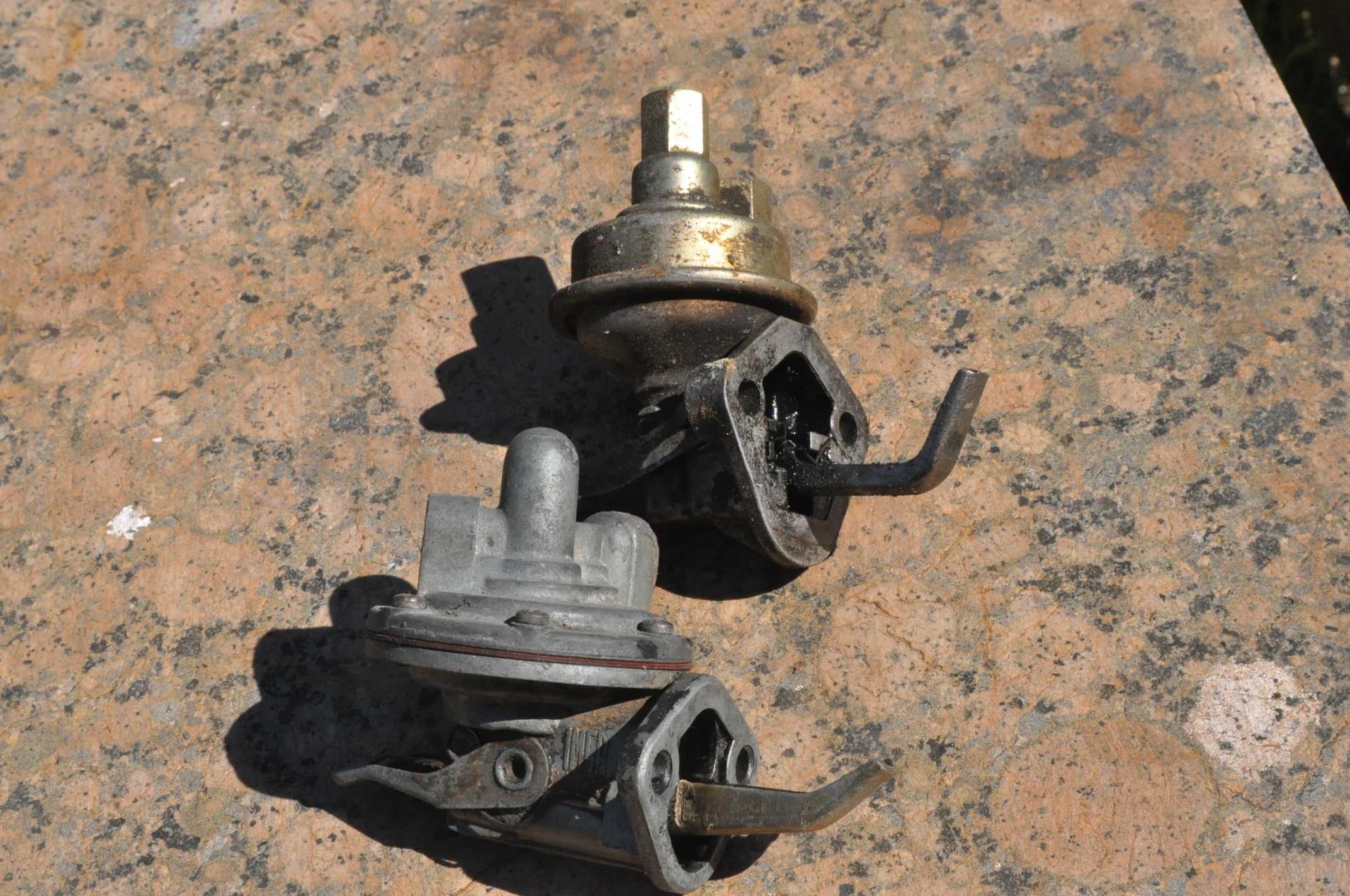

SalutPat à caisse a écrit : Premier constant, j'ai trop d'huile a priori. Deuxième constat, ça pue l'huile comme s'il en passait une partie dans l'échappement.
Trop d'huile? Ne serait ce pas du gasoil qui passe dans l'huile par la membrane de la pompe de relevage poreuse ou percée. Comme on peut le voir, il y a un passage possible. Ensuite un trop plein d'huile ou disons de gasoil dans l'huile peut provoquer les symptômes que tu décries.
Si c'est le cas, en fonction de la pompe que tu as, soit tu peux l'ouvrir et constater l'état de la membrane.
Soit tu ne peux pas l'ouvrir, tu peux alors la remplacer par une pompe électrique a carburant que tu trouveras sur place, en déconnectant juste les durites afin de la laisser en place, jusqu’à ce que tu en trouve une autre.
