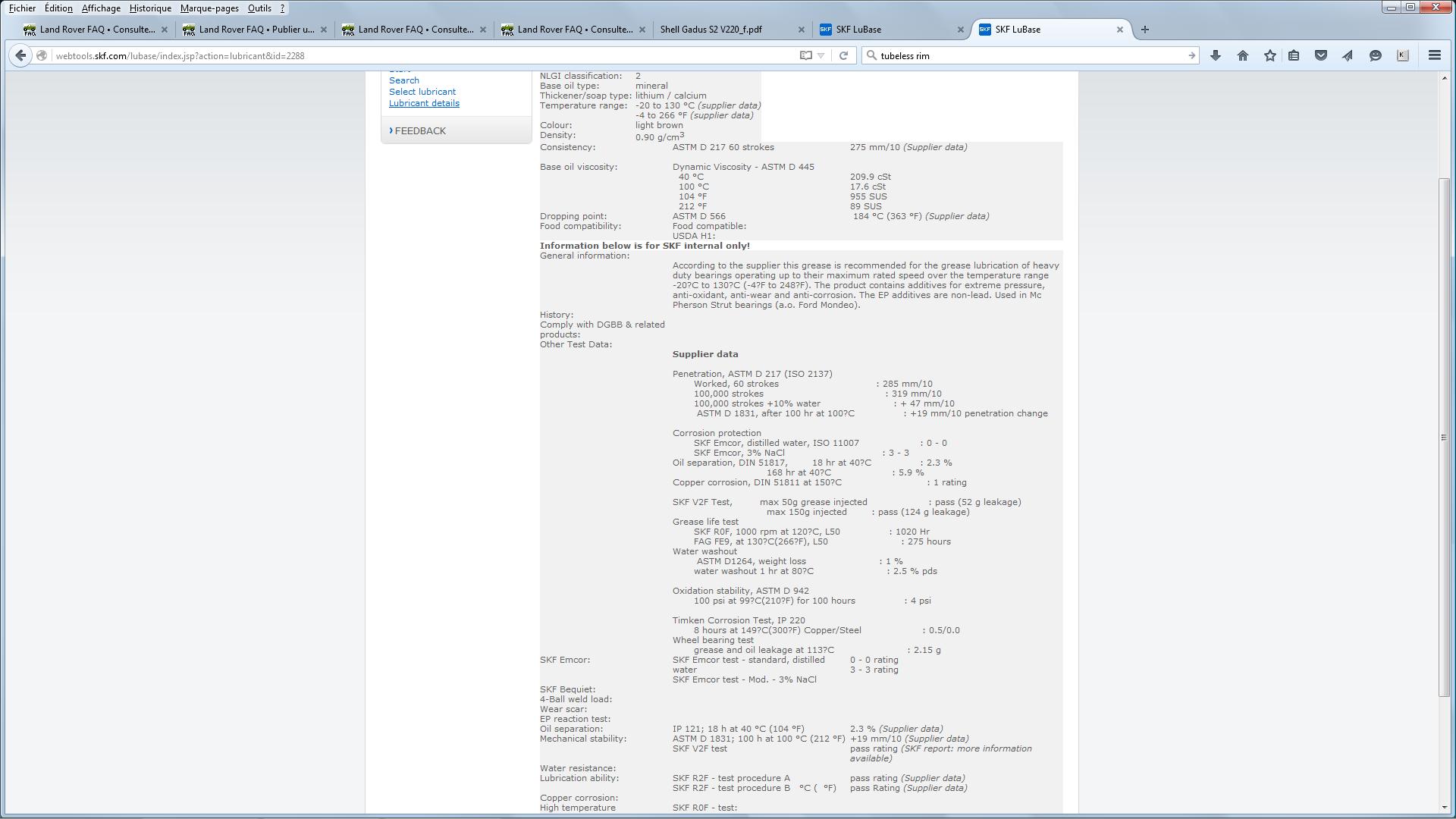

j'aime pas faire ça avec la roue: à moins de désinfecter cette dernière à l'alcool à 90, on est quasiment assuré de balancer de la terre sur les roulements de moyeu, que ce soit lorsqu'on monte la roue, ou lorsqu'on la fait tourner pour le réglage ... :?
Re: Moyeu de roue AV 300TDI : révision et réglage
Ce n'est pas toujours vrai. Il y a des graisses sans ces additifs qui font mieux contre la rouille de contact.
Comme celle-là ? : Shell Gadus S2 V220 :?:
Fiche technique ici :
https://www.esashop.ch/externalAssets/d ... V220_f.pdf
En deux mots pour palier et roulements à rouleaux haute pression, absorbe l'eau et propriété anti-corrosion élevée :sm3:
J'en ai une dizaine de cartouche et comme le réglage des jeux mes roulements est imminent :wink:
Shell Gadus S2 V220 AC2
RR VM 1992 a écrit : En deux mots pour palier et roulements à rouleaux haute pression, absorbe l'eau et propriété anti-corrosion élevée :sm3:
Le fichier joint Graisse-shell-gadus-s2-v220-ac2.jpg n’est plus disponible.
Mouais, cela ressemble à une multiusage de base :mrgreen:
Non, sérieusement, les données techniques sont insuffisantes.
Voici des données techniques qui sont des données :
J'ai plein de bonnes infos sur les graisses Shell, pas pas la Gadus
Donc je ne me prononce pas. :wink: , mais surement qu'elle convient, comme elle répond à la recommandation LR : graisse lithium de consistance NLGI 2..... :D
