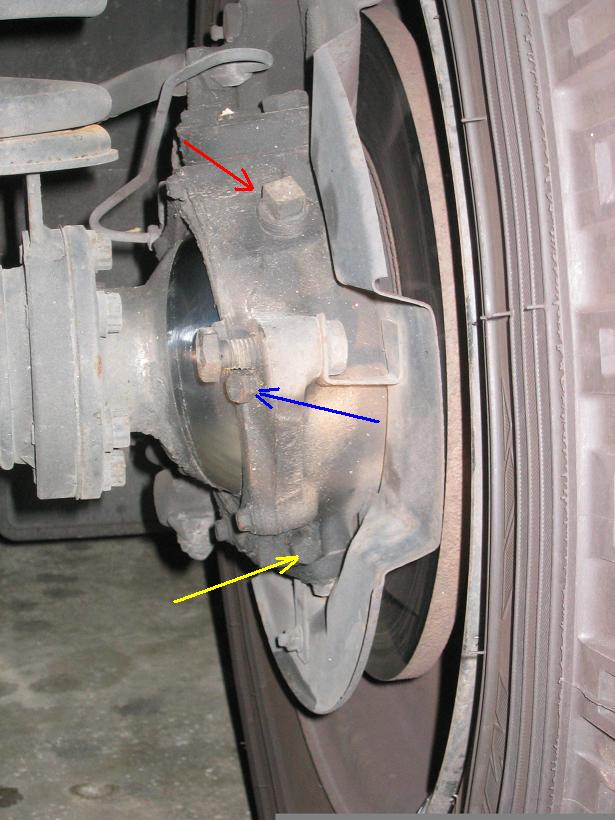

Re: bols de train avant
Question posée maintes fois et répondu maintes fois.rico76 a écrit :Bonjour à tous,
J'ai une petite question concernant la lubrification des bols de train avant de mon disco 300 tdi de 96:
Peut-on mettre indifférement de l'huile ou de la graisse?
Comment ça se vidange ?
Comment ça se remplit ?
A bientôt et merci
Tu peux mettre indifferement de l'huile ou de la graisse si ton pivot à un bouchon de vidange et de niveau et plus de celui de remplissage, mais pas n'importe quelle huile et pas n'importe quelle graisse.
Chaque mode de lubrification a ses avantages et ses inconvénients.
Huile : meilleure lubrification, facilement renouvellée si entrée d'eau, mais risques de fuites plus importantes.
Graisse (vendu en berlingo chez LR ou TEXACO Molytex EP 00) : moins de risque de fuites, prévu pour être sans entretien jusqu'à la casse de ton joint homocinétique
Mon conseil : si ton pivot est lubrifié d'origine à l'huile (normalement le 300 Tdi de 1996 l'est) et que cela ne fuit pas, reste à l'huile.
Comment changer l'huile ? En dévissant les vis bouchons (3). Une fois vidangée, tu revisses la vis de vidange et tu braques la roue à fond vers l'extérieur et tu remplis d'huile 80W90 API GL5 jusqu'à que cela déborde par l'orifice du milieu.
Pour la graisse je laisse ceux qui ont la graisse dans leur pivots et qui ont changée celle-ci répondre.
Modifié en dernier par The Pater le 16/05/2009 17:05, modifié 1 fois.
Merci beaucoup pour ces explications, qui sont d'une clarté exeptionelle notament grace à la photo.
J'ai le joint coté conducteur qui n'a pas l'air étanche, est ce une galère à changer?
