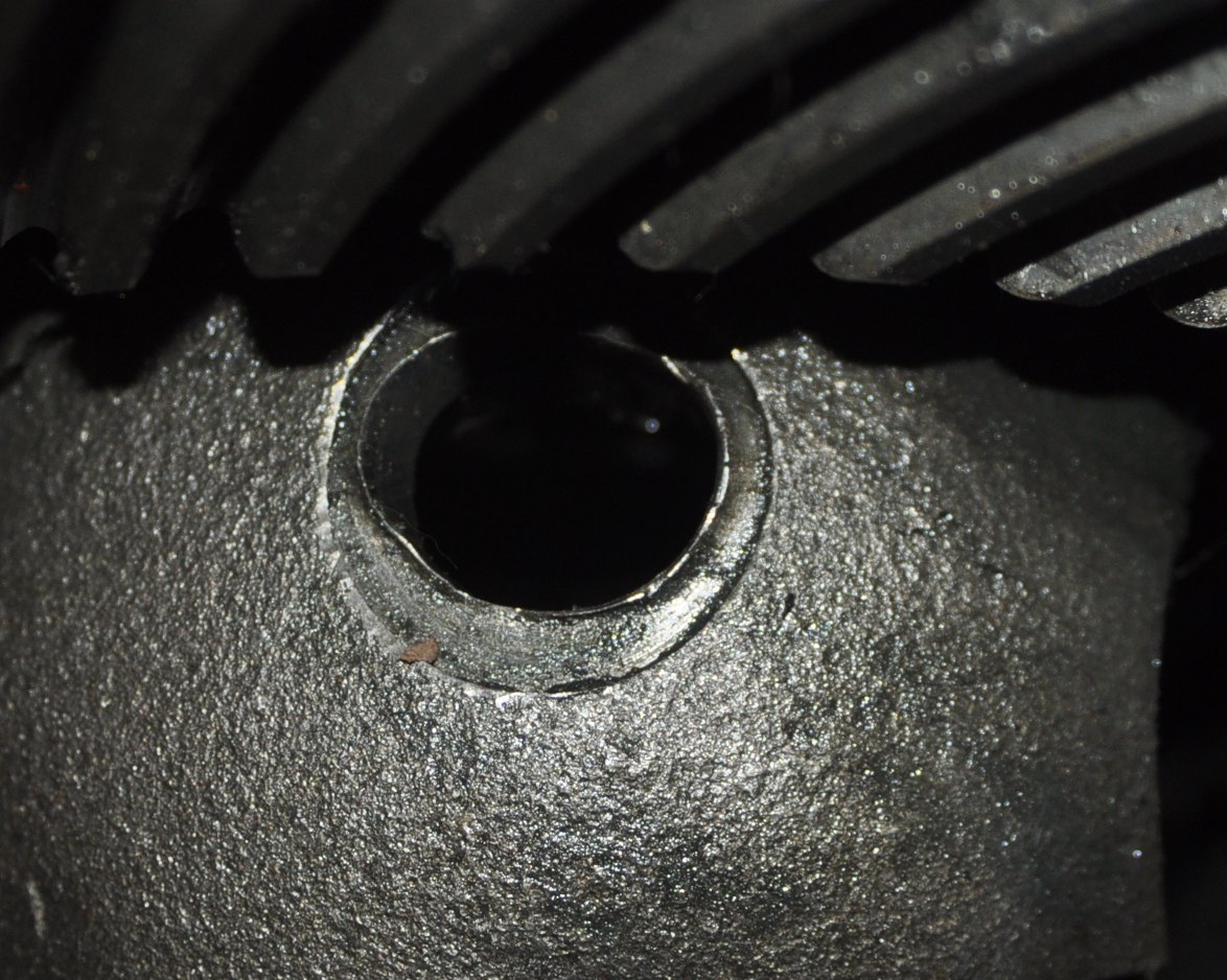

Un bouchon de remplissage sur un des bols trop serré ?
Un nez pont dont les paliers de l'axes des satellites sont ovalisés, peut créer des phénomènes bizarres lors d'un braquage, donnant l’impression d'un cardan qui se bloque.
Un bol déformé ? Pas évident à voir.
