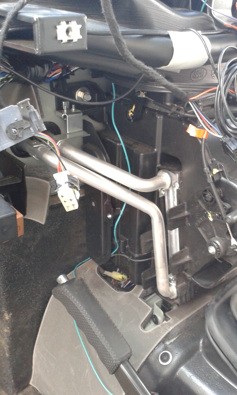

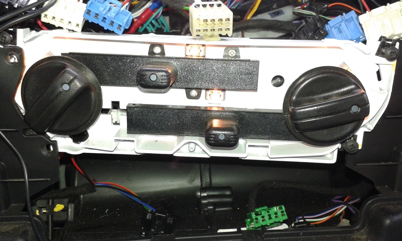

Messages : 902
Re: Clim qui fuit côté passager aux pieds de Mme
Ca dépend de où tu situe la limite du mot galère, en sachant que sur le Td4 il faut sortir le tableau de bord pour accéder aux éléments derrière, donc à faire quand tu peux immobiliser ton Land quelques jours ;)
Avec Escanogat on a mis des tutos pour cette opération sur la FAQ

En fait c’est la partie inférieure sous le tableau de bord, je ne connais pas le nom exact mais j’appellerai ça « bandeau clim » là ou il y a les boutons de mise en marche et reglage ainsi que les buses de diffusion.
Messages : 902
Si tu ne démonte que la partie centrale tu arrives là
Or si tu veux pouvoir arriver au bloc de chauffage/clim il faut arriver là
D'où la notion de galère ;)

Il me semble que c’est un TD4 sur les photos, le mien est un Td5 et je crois que les blocs clim sont différents.
Merci quand même
Messages : 902
OK! J'étais parti sur un Td4, Je ne connais pas le Td5, où le module de Clim est rajouté sous le tableau de bord, et aucune idée du "comment c'est fait" dedans
