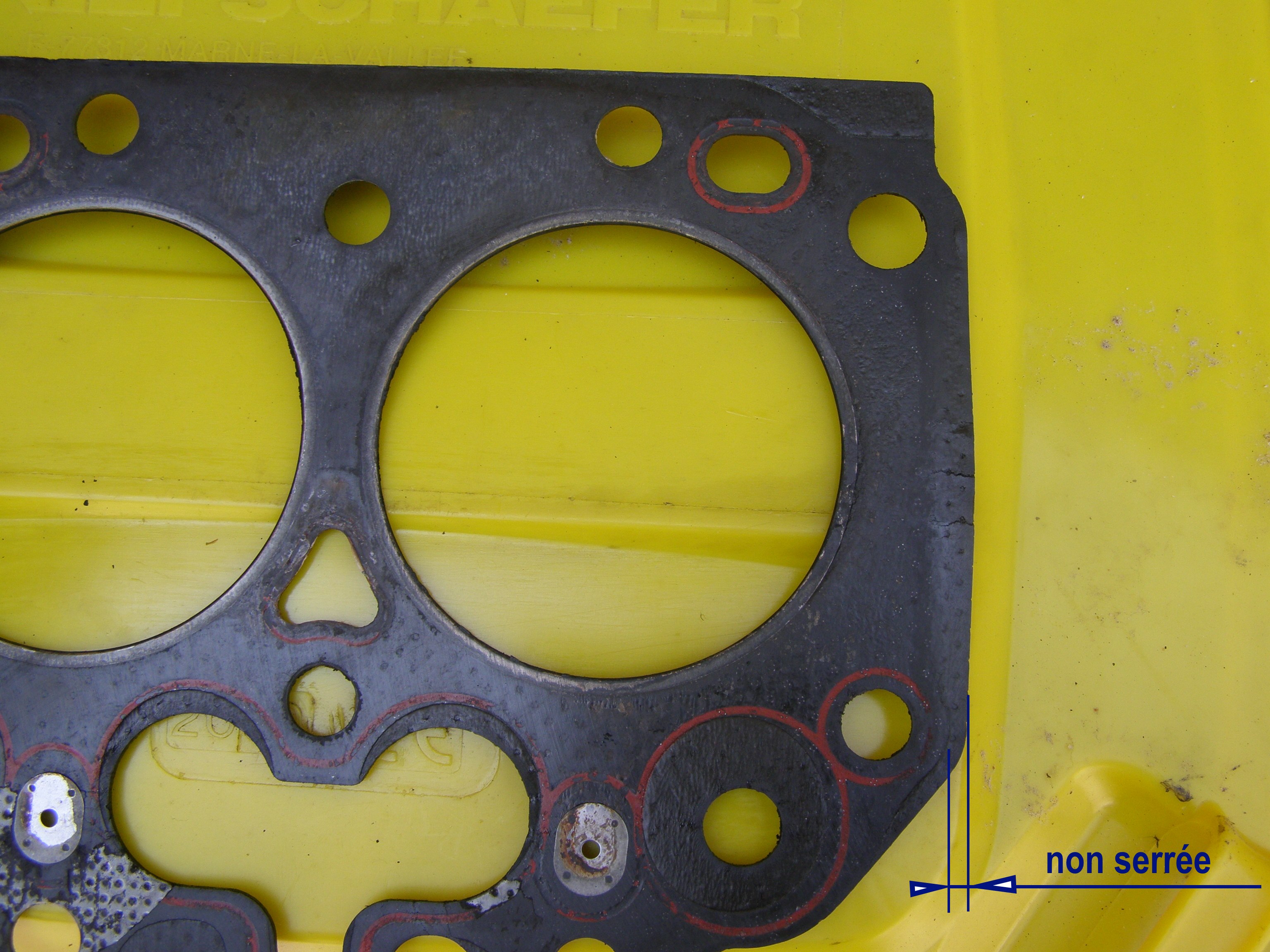

Il y a un passage d'huile sur le fond du bloc :
Vue coté bloc sur un disco : Comme tu peux le remarquer, il n'y a pas une grande épaisseur du joint de culasse entre le trou et le bord du bloc,
d'autant qu'une partie du joint dépasse sur l'arrière.
Une autre difficulté peut être à l'origine de la fuite, sur un disco les deux vis du fond proche du tablier, sont difficiles d’accès a cause du retour du tablier :
Cette difficulté d'accès, peut générer un mauvais serrage de la vis de culasse, autour de laquelle s'effectue le passage d'huile sur sa partie haute:
Nécessitant la modification de la longueur d'une douille de 19 :
Rendant impossible, l'usage de certain outil, permettant un serrage angulaire précis:

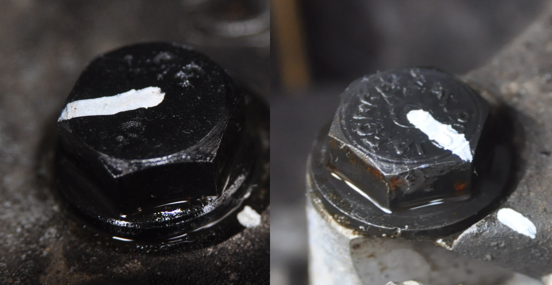

Ce qui nous amène a des méthodes plus empiriques, malgré le soin que l'on peut y mettre, et qui peuvent engendrer un serrage douteux de ces deux vis sur les disco et les range. :mrgreen:
Bon, je noirci peut-être un peu le tableau, mais cela devient préoccupant, quand cela commence a avoir cet aspect là, et que la consommation d'huile s'en ressent. Car comme tu peux le voir plus haut le passage d'huile est loin du cylindre, et il n'y aura pas de conséquence sur le bon fonctionnement du moteur, ni de fumées quelconques.
Pour écarter cette hypothèse, il faut inspecter le plan de joint de culasse arrière, avec un petit miroir orientable au bout d'un manche télescopique et une lampe de poche.
Moteur bien chaud une fois, j'en ai vu un buller, lui il était bien mur.

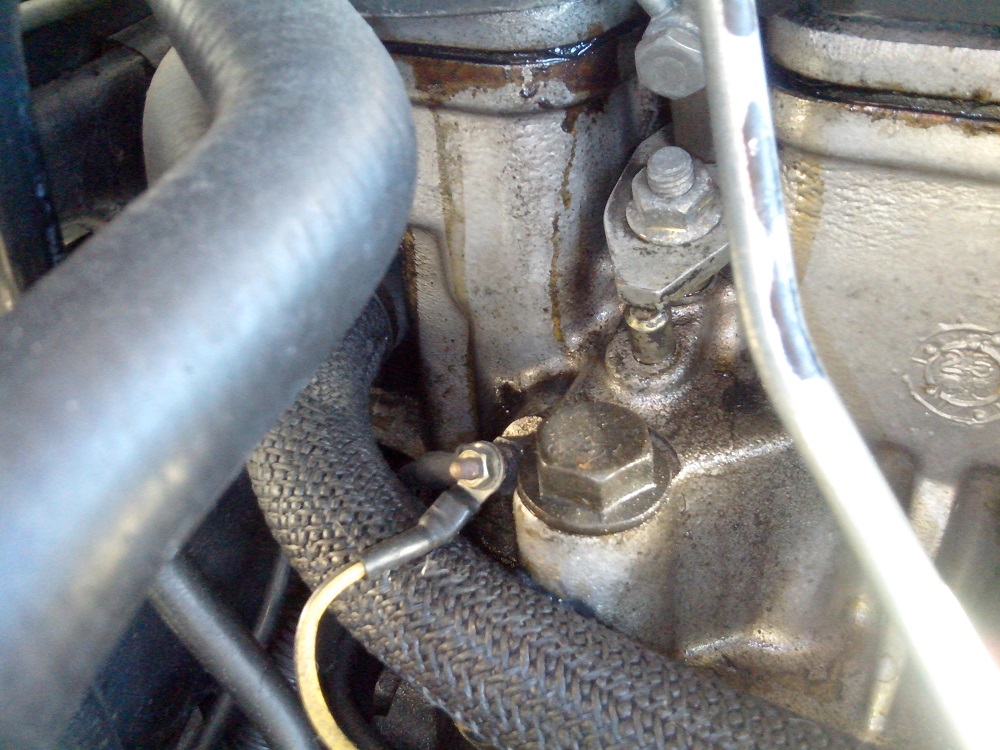

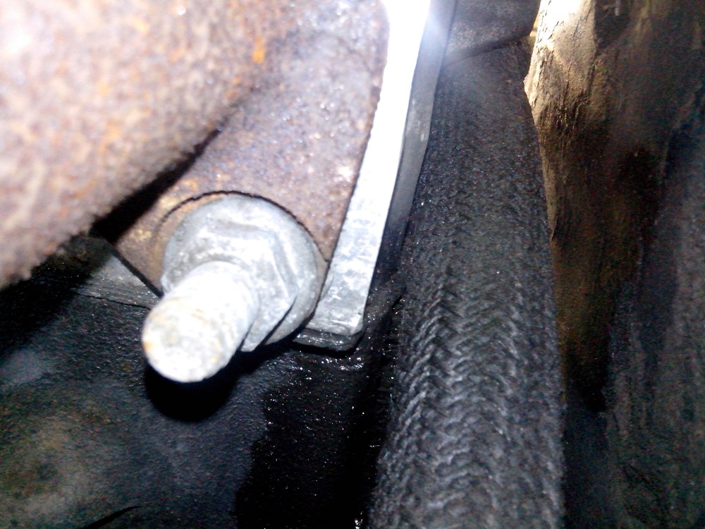

Re: fuite entre BV et bloc moteur
le mien est bien cracra sur l'arrière de la culasse aussi :?
côté passager
côté passager
côté conducteur
côté conducteur
Salut nanard,
Apparemment, dans ton cas, d'après ta première photo, ce serait plutôt le joint du cache culbuteur. Il faut se méfier aussi du ventilateur, qui a tendance a pousser vers le fond du moteur les fuites diverses, ce qui explique le gras sur le tablier de la deuxième photo.
En même temps toutes ces fuites sont un bon traitement antirouille, c'est de l’auto-traitement, cela préserve les châssis, les tabliers... :mrgreen:
