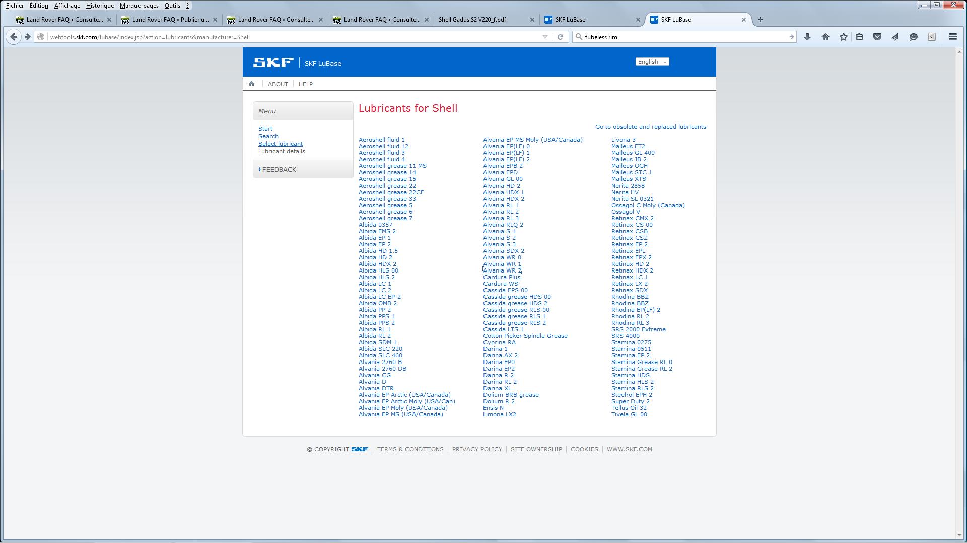

Mouais, cela ressemble à une multiusage de base :mrgreen:
Non, sérieusement, les données techniques sont insuffisantes.
Voici des données techniques qui sont des données :
J'ai plein de bonnes infos sur les graisses Shell, pas pas la Gadus
Donc je ne me prononce pas. :wink: , mais surement qu'elle convient, comme elle répond à la recommandation LR : graisse lithium de consistance NLGI 2..... :D
