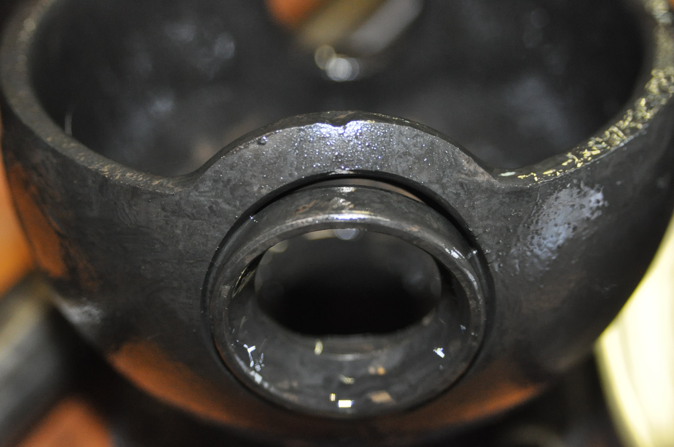

Y'a rien qui trainerait au fond d'un bol par hazard? J'ai eu le cas le jour ou j'avais explosé un joint homo. Des morceaux bloquaient le bol et je ne pouvais plus tourner à droite.
