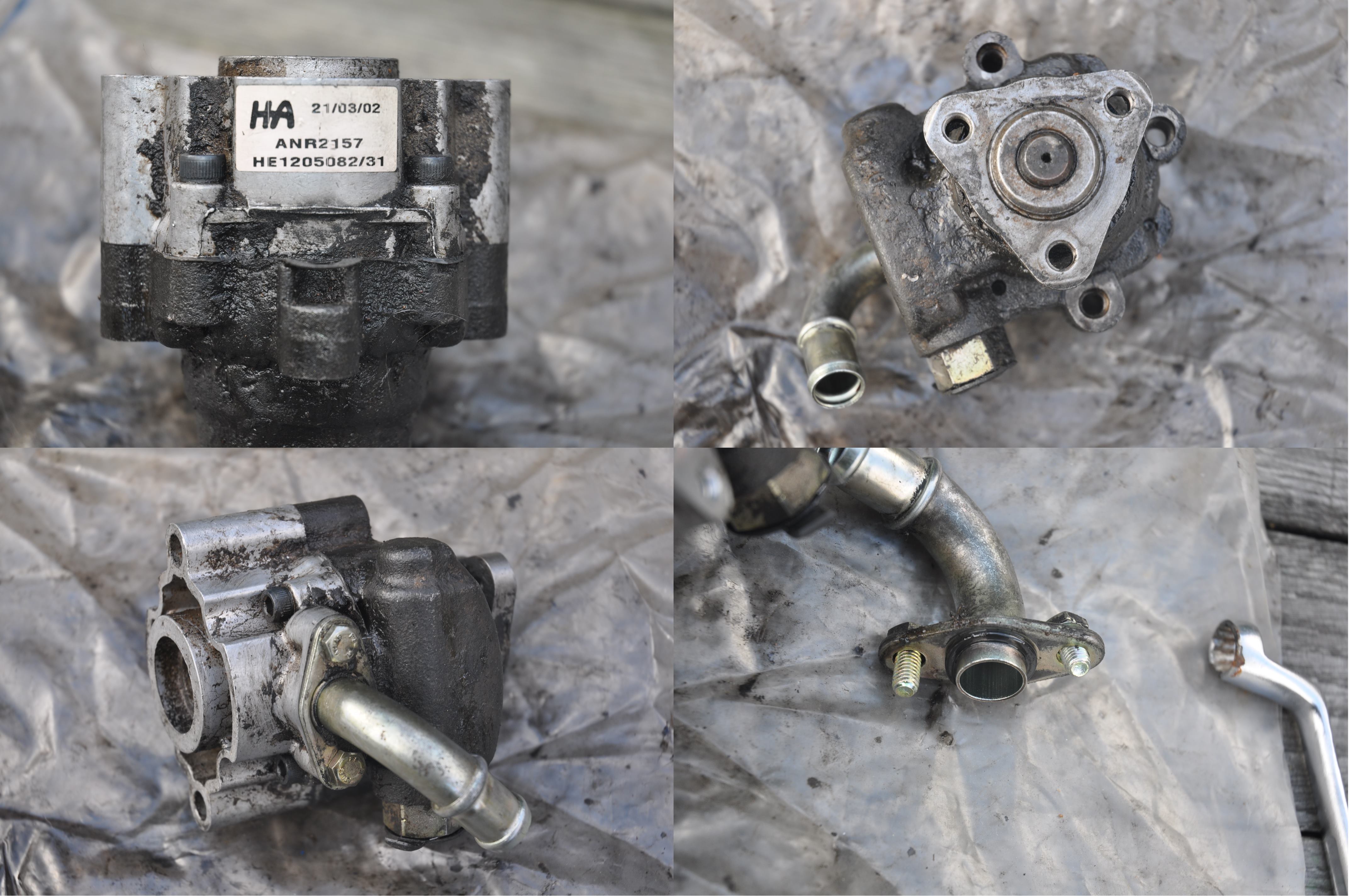

- Messages : 6201
Re: [Def 130 TD5 1999] Fuite sur la pompe de DA
Sur la durite de sortie, le torique fait partie de la pompe et n'est pas détaillé par LR contrairement aux QYX100280 . Ou peut-être dans un kit de réfection de la pompe de DA. Le plus simple a mon avis étant de mesurer ce joint torique et de le commander, pas forcement chez land, mais chez un fournisseur de ton choix.
Soit une pompe de DA, ANR 2157, bien cra cra pour cause de fuite a l'axe: Avec une petite clef de 10 démontage du raccord d'entrée et mesure du joint torique en résume un joint de : Ø=20mm extérieur et Ø=15 intérieur résistant au hydrocarbure devrait faire l'affaire. Ou bien sûr, à la cote normalisé la plus proche.
Après une petite recherche rapide sur le net, chez un fabriquant français, on trouve ça : La deuxième référence m'aurait bien plut, à cause de sa matière, mais 0 stock, donc la première référence fera l'affaire. A+

la suite....
En attendant de tout avoir pour refaire la pompe, j'ai regardé de plus pret :
la ref de la pompe :
et voila ce que j'ai trouvé au niveau du raccord avec la pompe a eau !
je me demande bien de ou viens toute cette m...e
ça peut être un joint au niveau de la pompe a eau ?
ça va commencer a me
cette histoire

- africastef
- Messages : 670
J'ai reussi avec un bon extracteur à 2 branches a ouvrir la pompe.
En devissant le corp de pompe et le tournant legerement, y'a moyen d'avoir 2 bon appuies pour l'extracteur au niveau du renflement pour le passage des vis
Avec une photo c'est plus clair
Sur la mienne, les 2 vis du bas etait moins serrées que celle du haut.
La fuite est apparu sur le plan de joint (exactement au meme endroit que toi fdj
)entre ces 2 vis..... peut etre le debut d'une explication ?!
fleche bleu : la fuite
rond bleu : les vis moins serrées
La pompe a pas tourné sans huile, je faisais l'appoint pour que le niveau ne tombe jamais sous le mini.
elle est en bon état a l'intérieur.
Elle serait très facilement réparable si les joints étaient dispo (le jaune principalement, le spy arrière, les deux pour les raccords de Durit)
Mais dans cette société de conso de
il prefere tout faire pour que ça ne soit pas possible sans deplacer des montagnes.....
A suivre...
