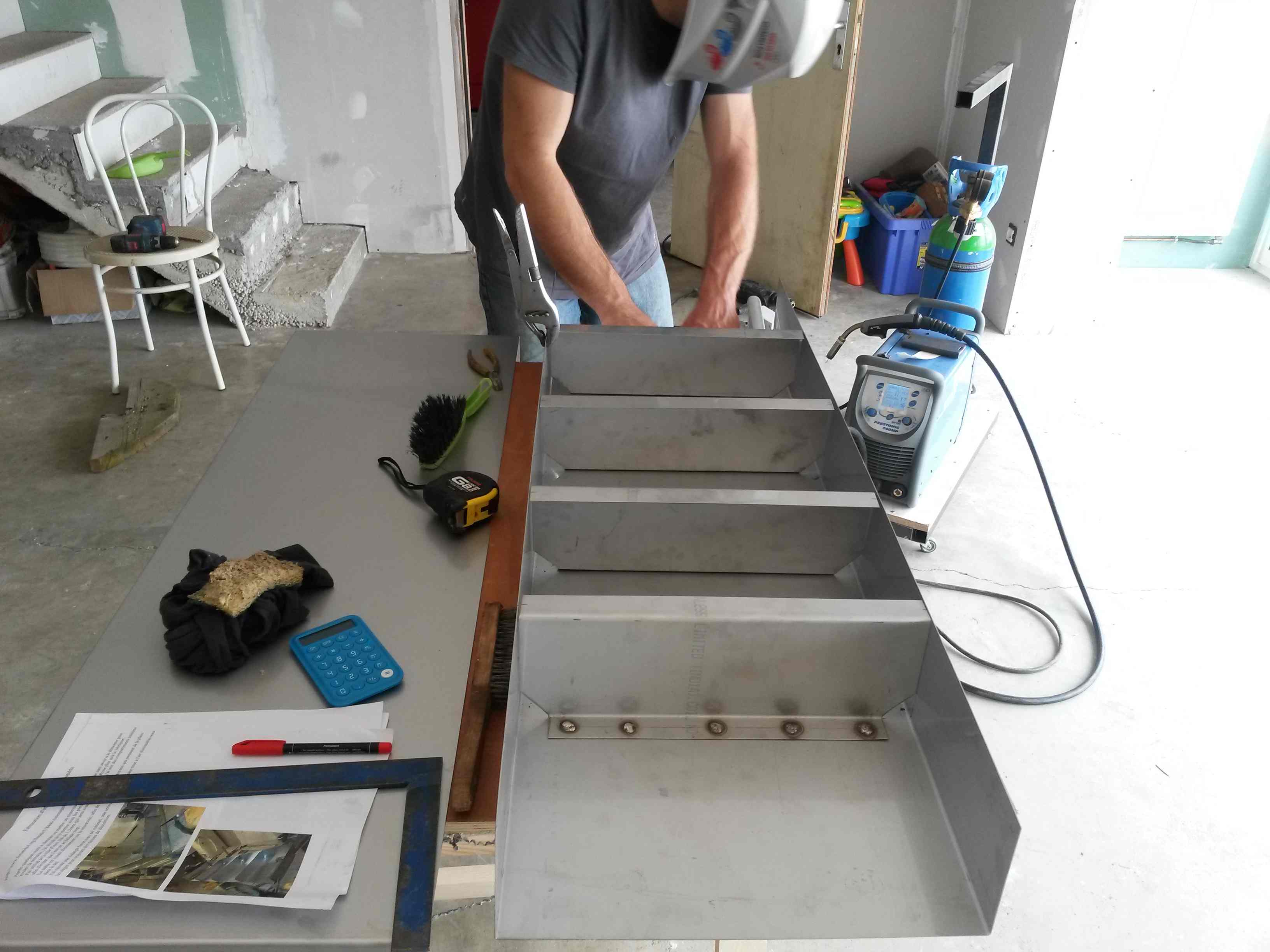

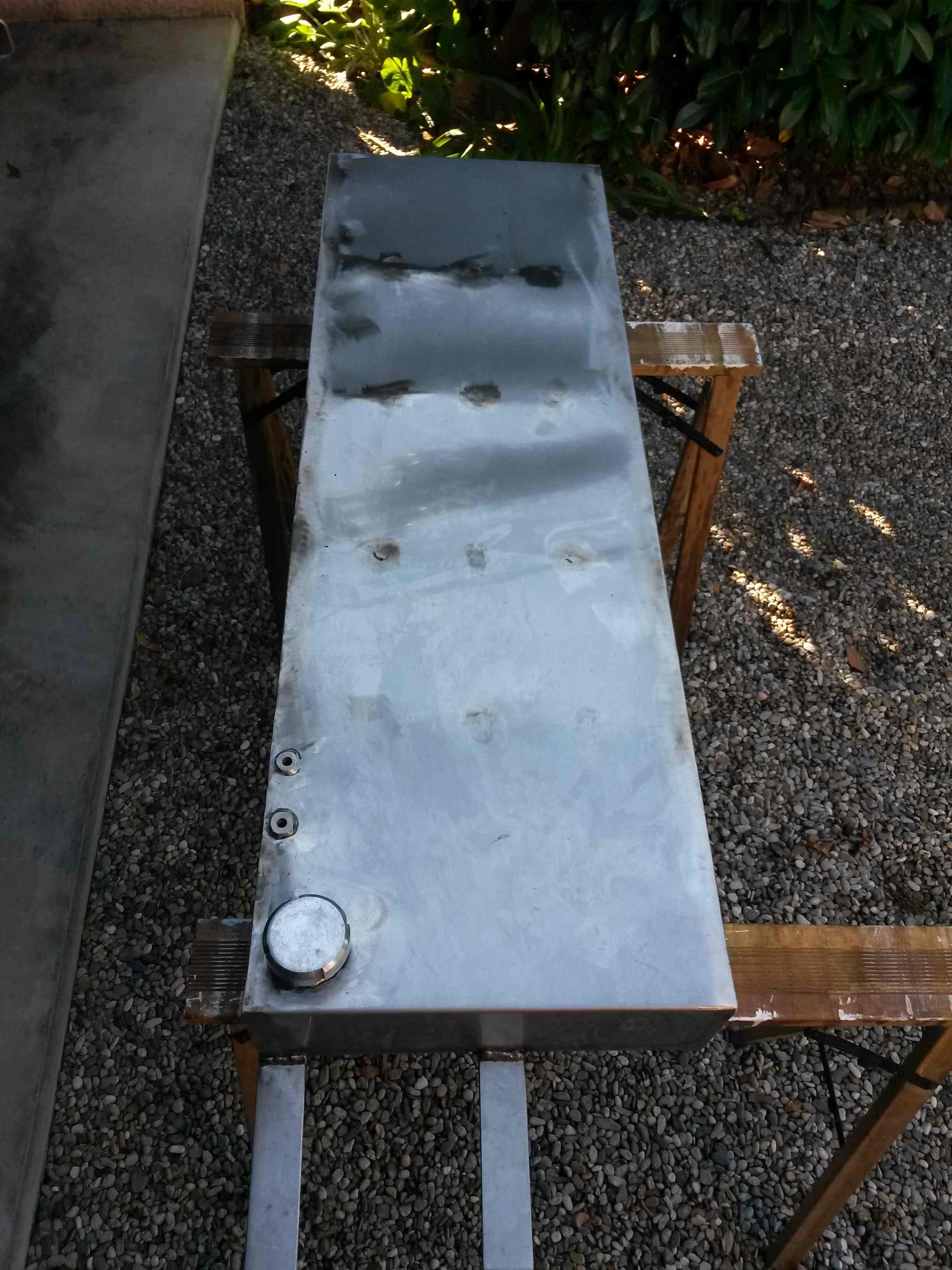

Pour la réalisation de ce réservoir, je suis parti de différentes idées trouvées sur le net.
Pour pouvoir se doucher, laver et consommer éventuellement cette eau, j'ai acheté de l'inox alimentaire en 1,5 mm d'épaisseur.

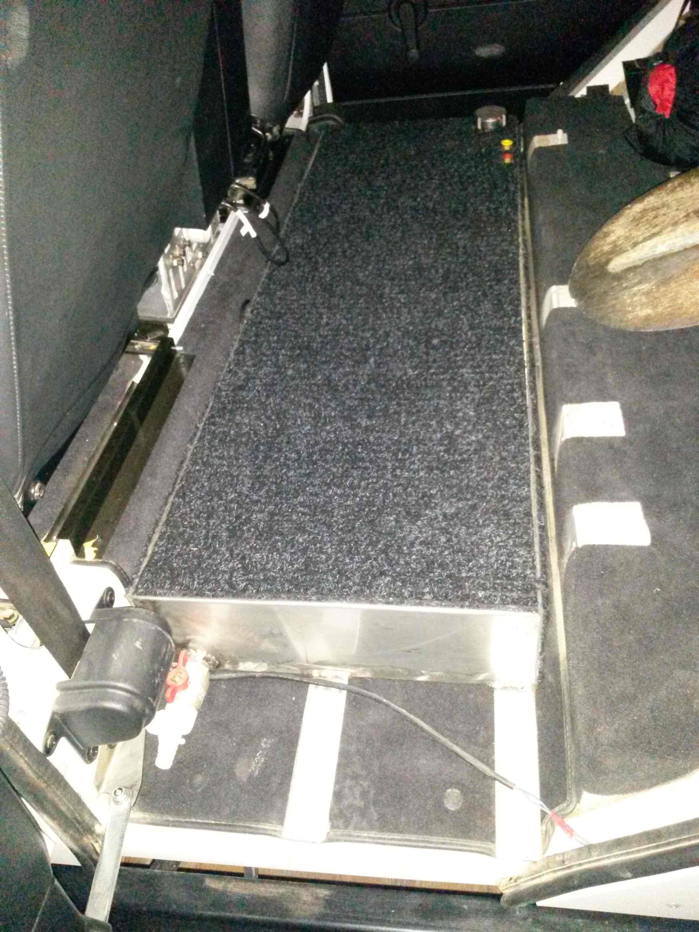

J'ai utilisé le creux derrière les sièges de devant.
Le réservoir utilise toute la largeur entre les 2 enrouleurs et ne gênera pas en cas de repose de la banquette arrière.
Le plus compliqué à part les soudures fût de trouver les raccords à souder en inox.

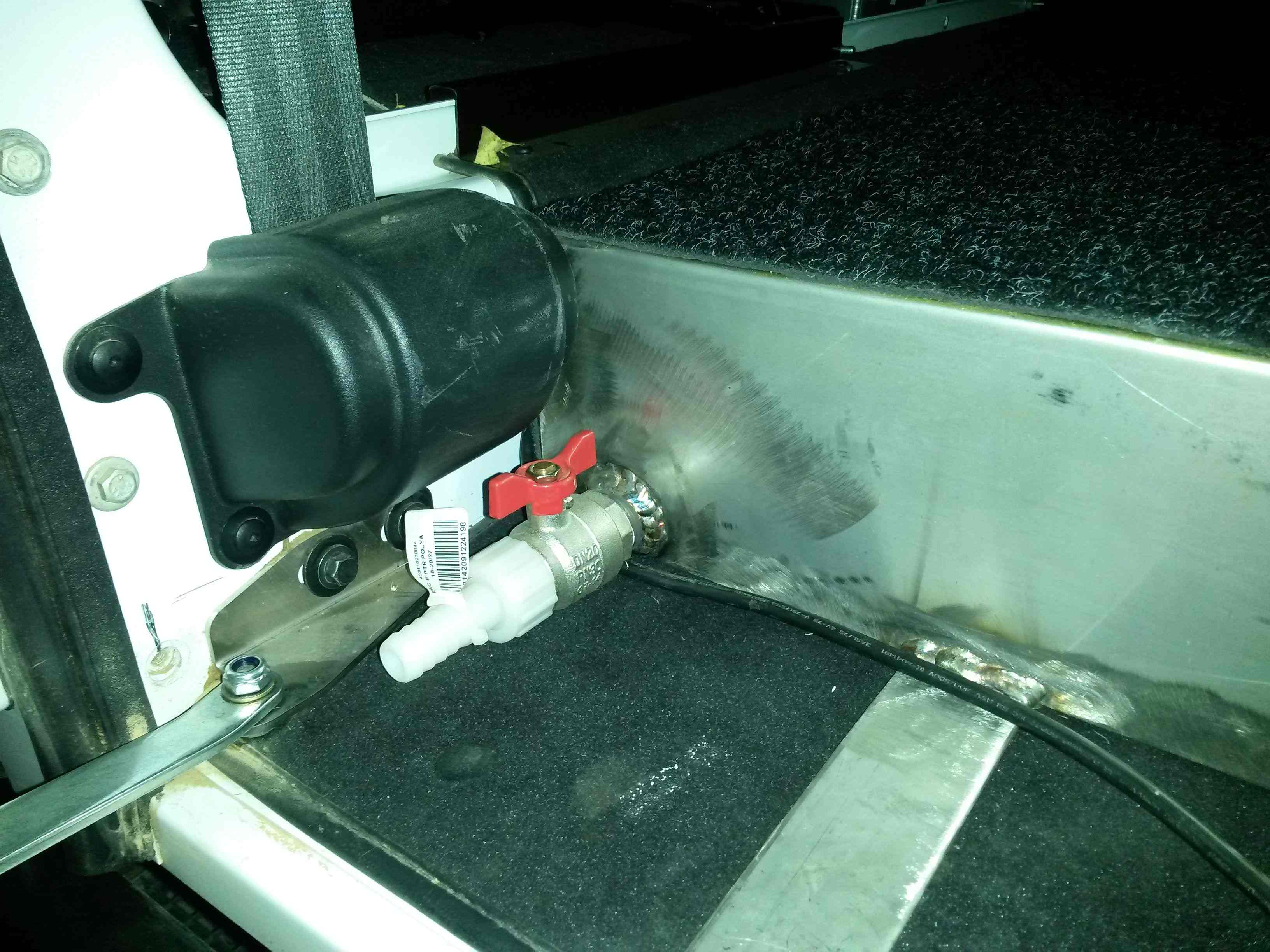

Le bouchon de remplissage, vidange, aspiration et mise à l'air.

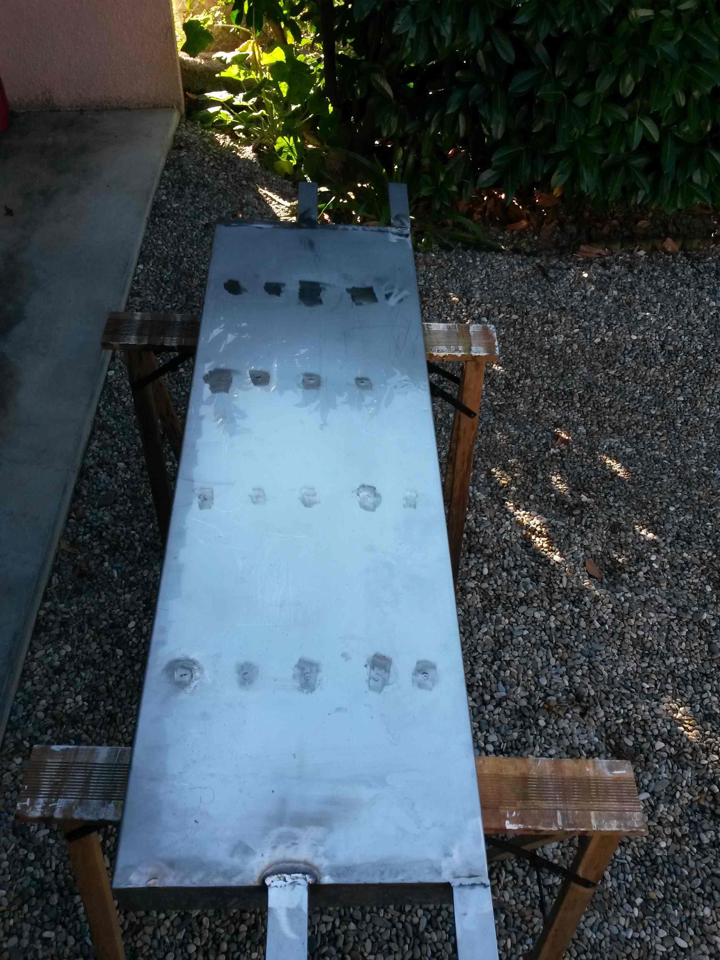

J'ai fait plié la tôle en 2 parties, le dessous et les côtés longs.
Les séparations internes pour éviter les mouvements brusque de l'eau ont été souder par bouchonnage.

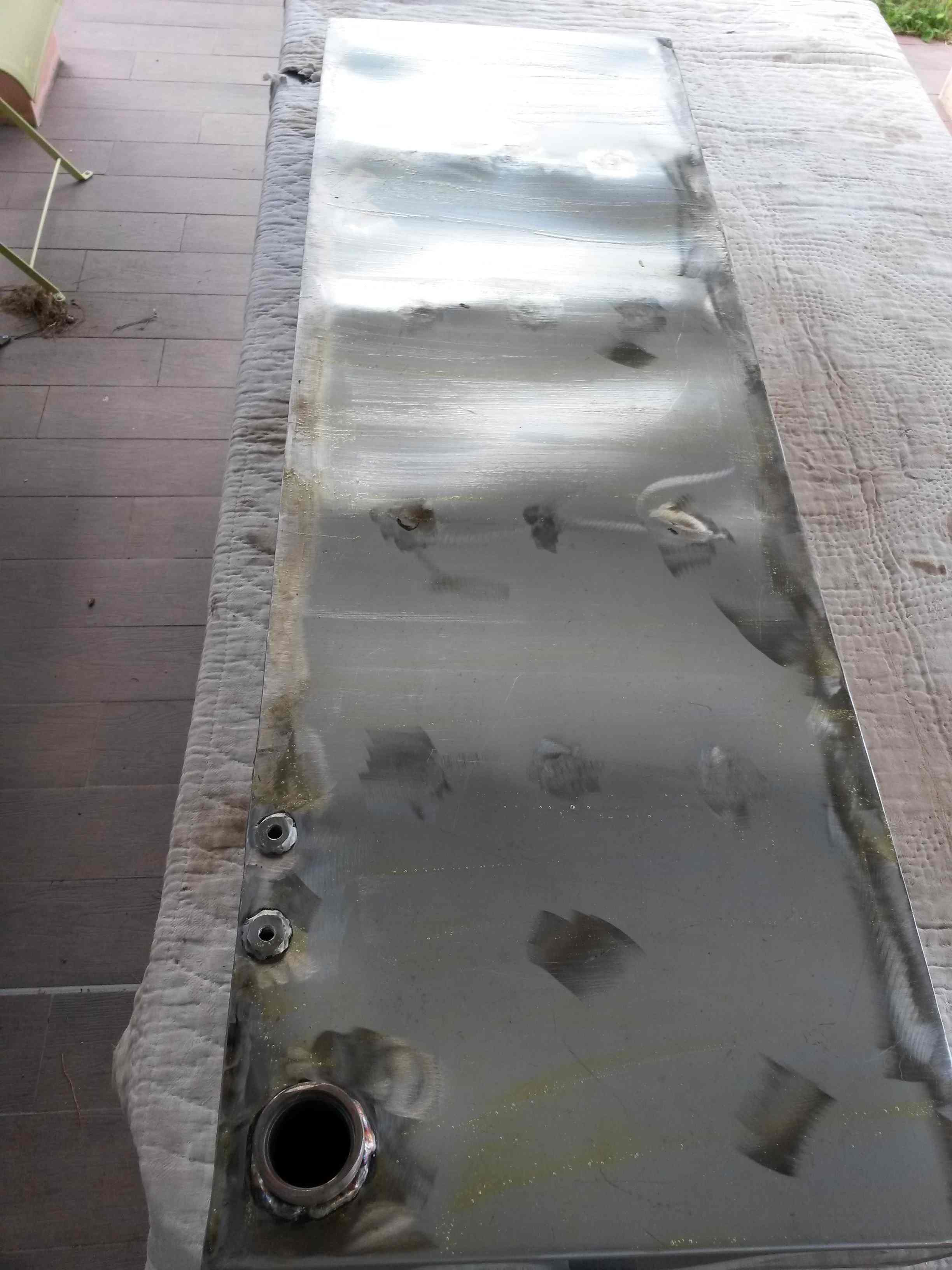

Réglage et pointage de la partie supérieure.
Les 2 faces du réservoir avec ses raccords et pattes de fixation.
Encollage du réservoir à l'aide de colle néoprène.

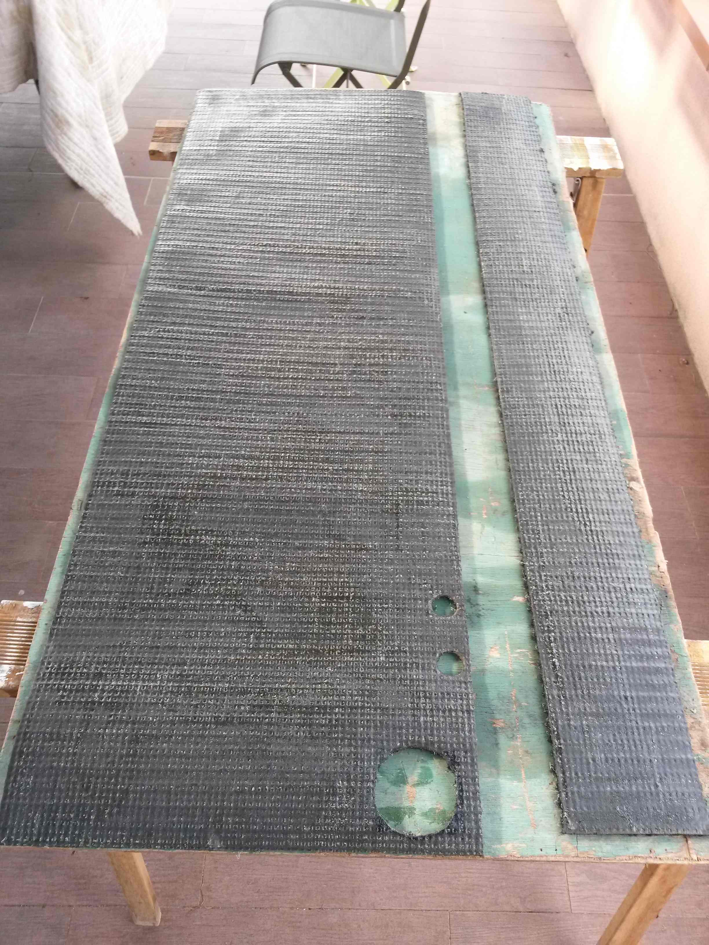

Découpe et encollage du tapis moquette pour recouvrir le réservoir.
Réservoir côté vidange.

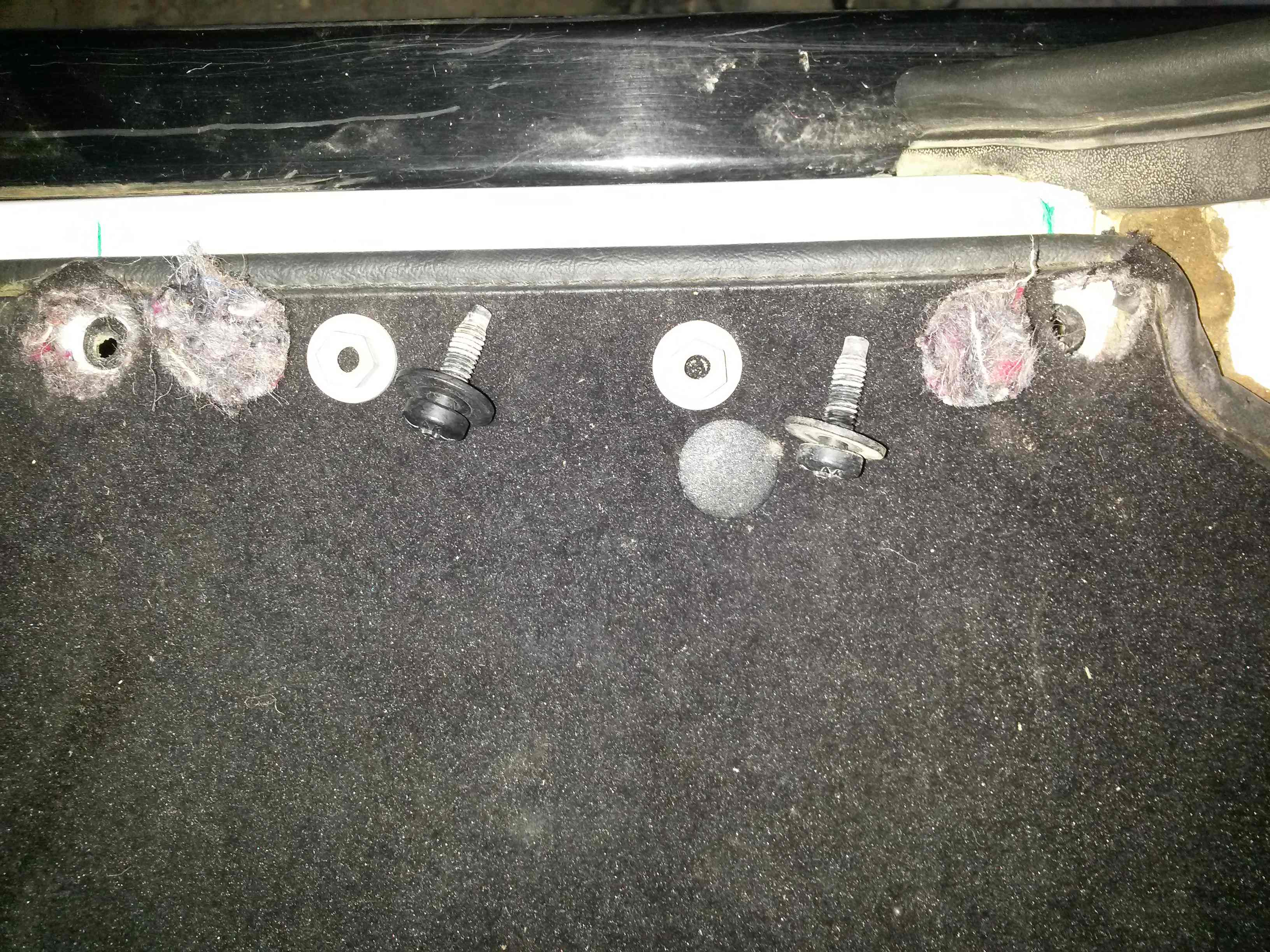

Découpe de la moquette ' tapis de sol ' au niveau des vis de fixation à l'aide d'un emporte pièce.
Réservoir en place.

Belle réalisation :sm6:
On a une idée du poids à vide de ce réservoir inox ? :?:

Désolé pour la réponse tardive.
Je n'ai pas pensé à le peser avant la pose, mais ce n'est pas très lourd.

salut ; et sa contenance ?
