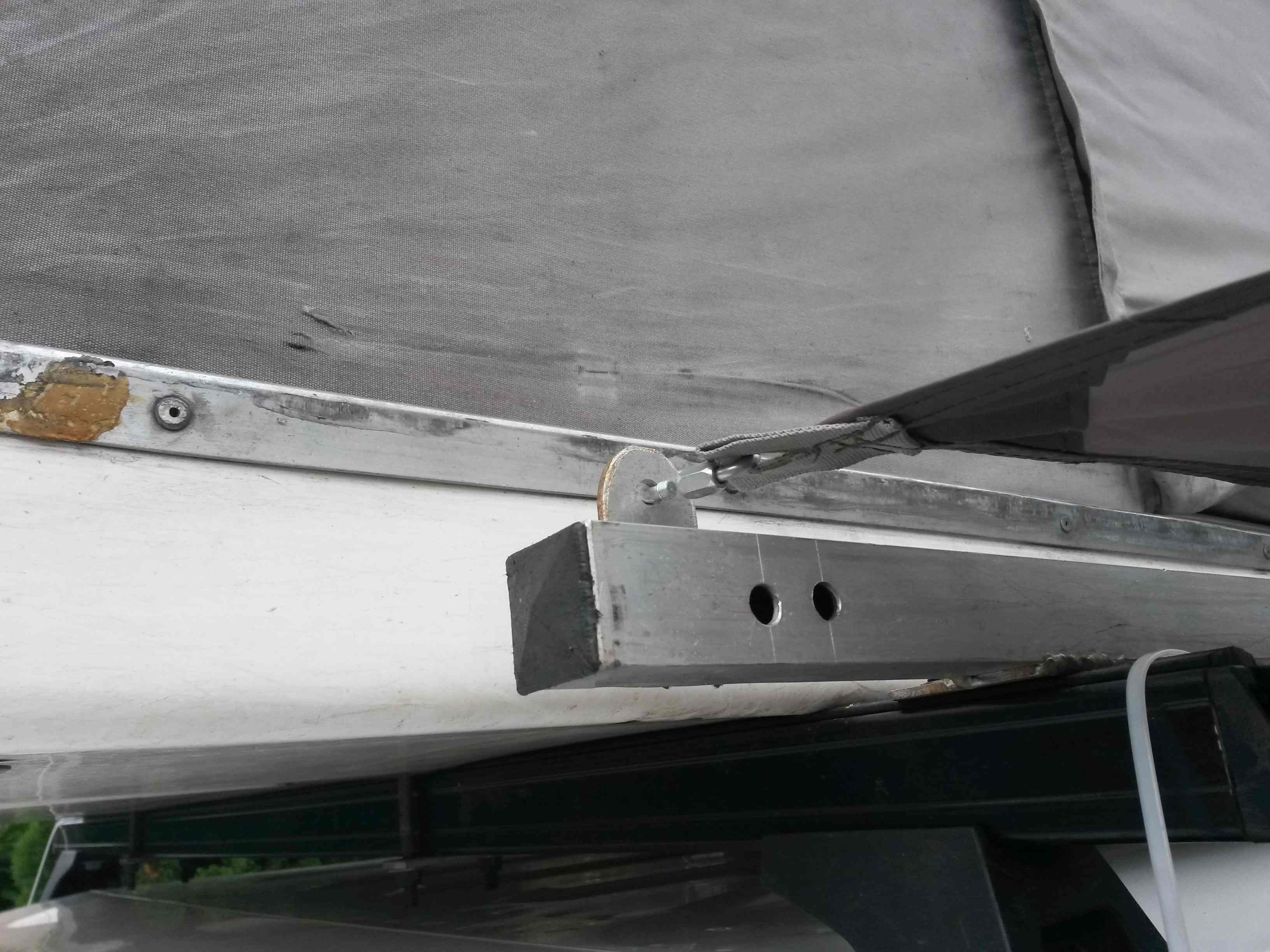

Je suis parti de 2 tubes carré qui coulisse l'un dans l'autre.
Le réglage de l'extension des tubes se fait à l'aide du système de réglage des tubes d'un wishbone de planche à voile.

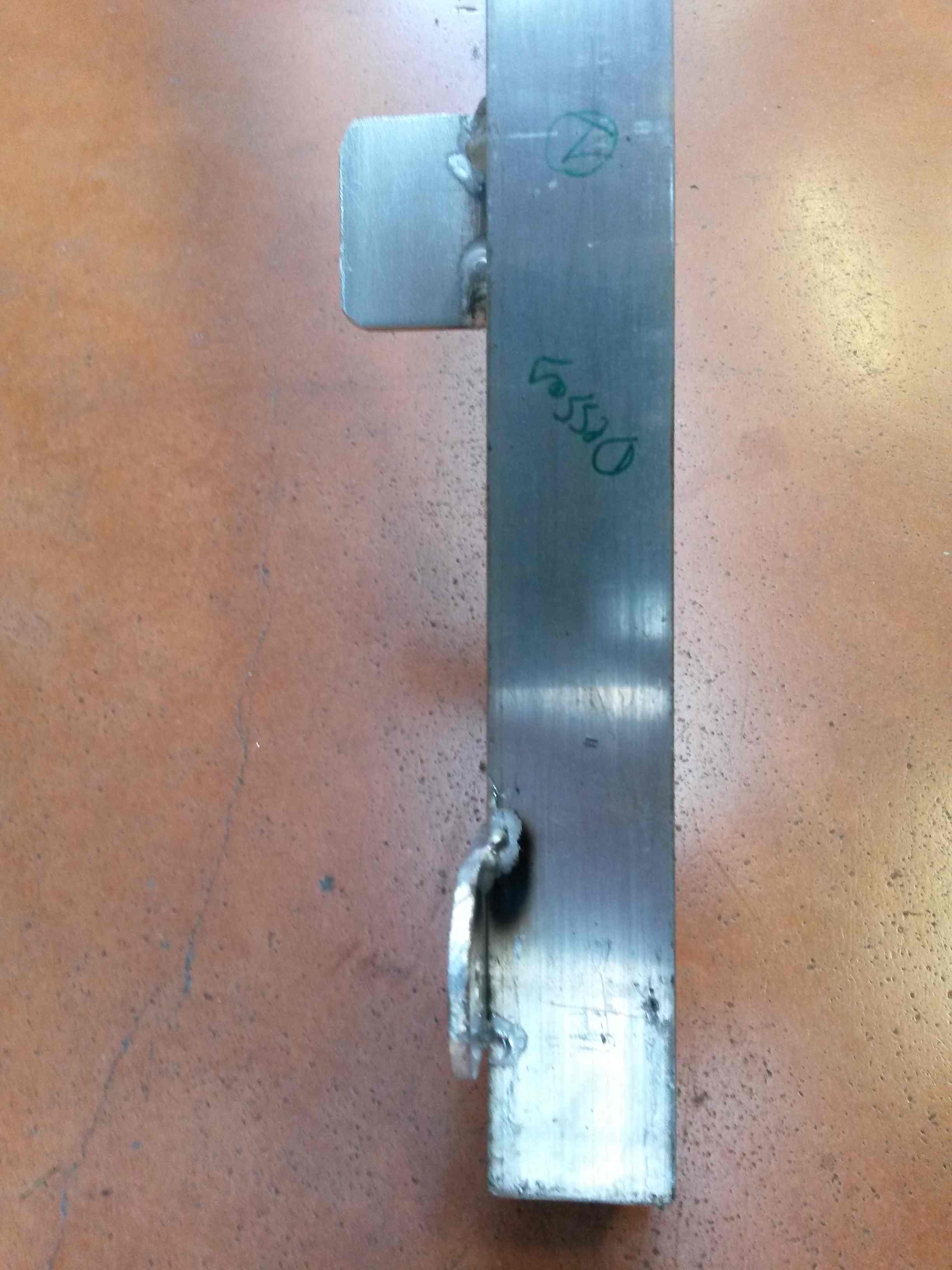

Soudure de 2 pattes pour la fixation du tarp sur les tubes fixé à l'aide de manilles.

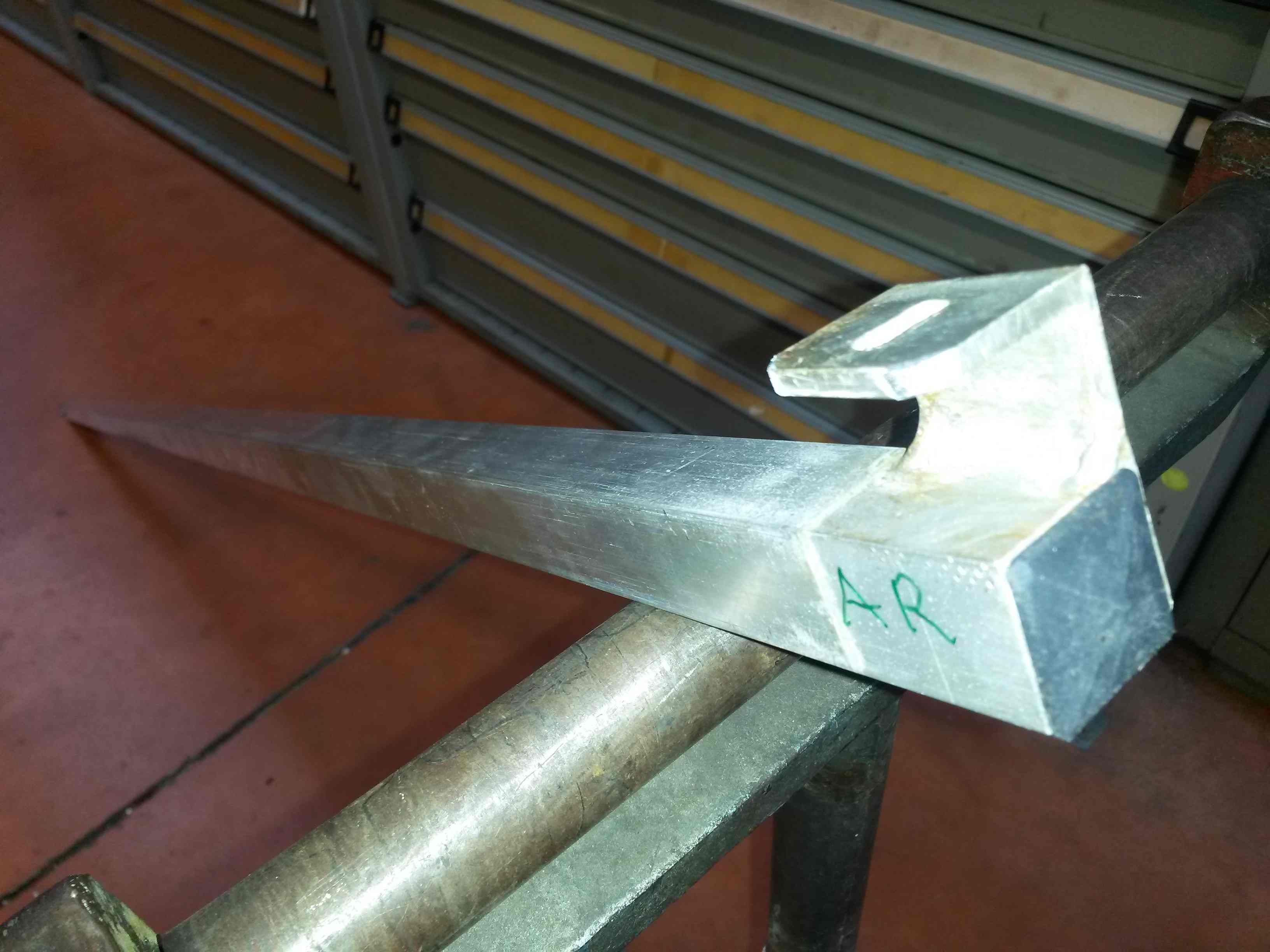

Soudure de 3 pattes pour fixer les tubes sur la galerie.

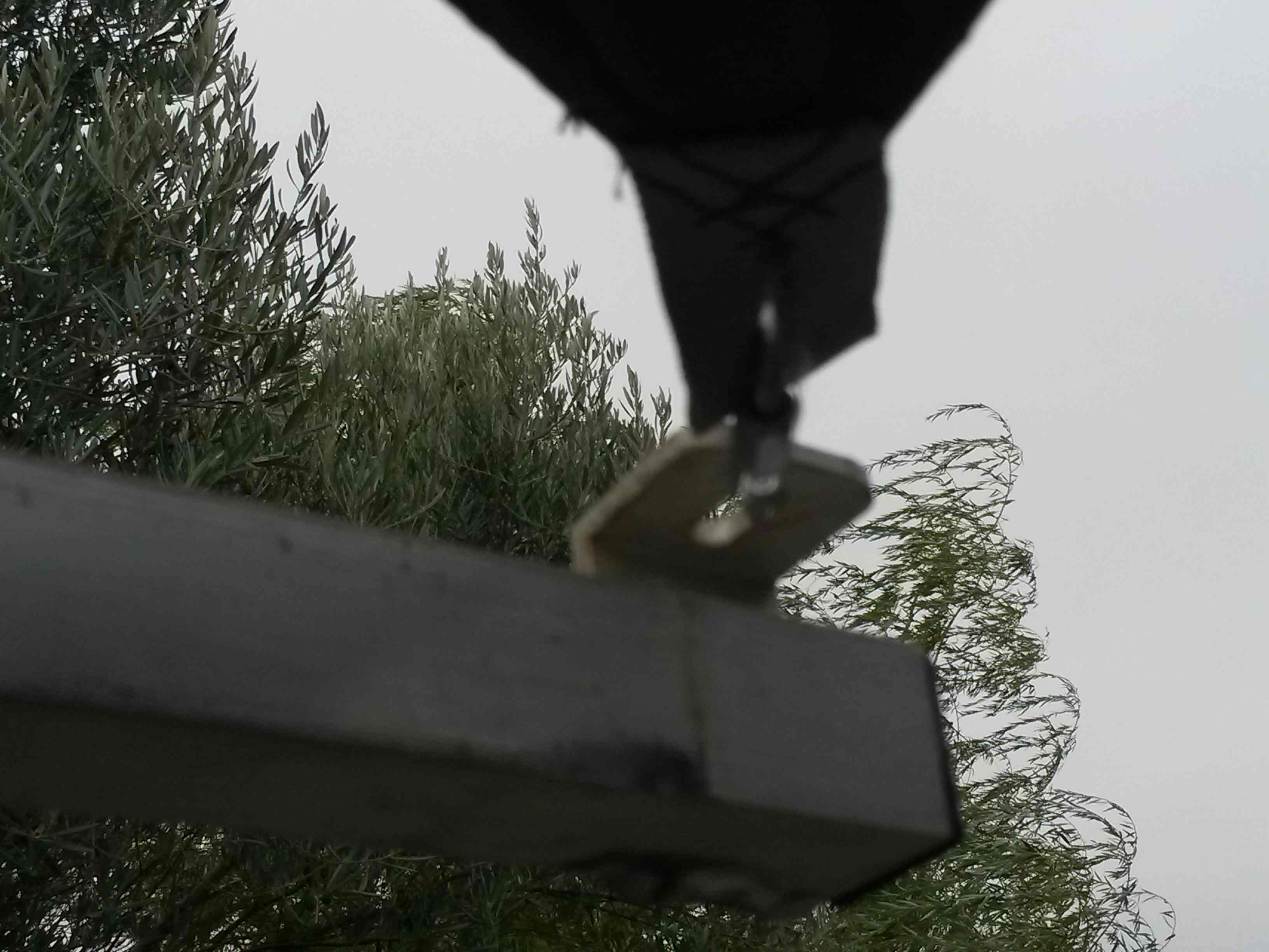

Pattes de fixation du tarp

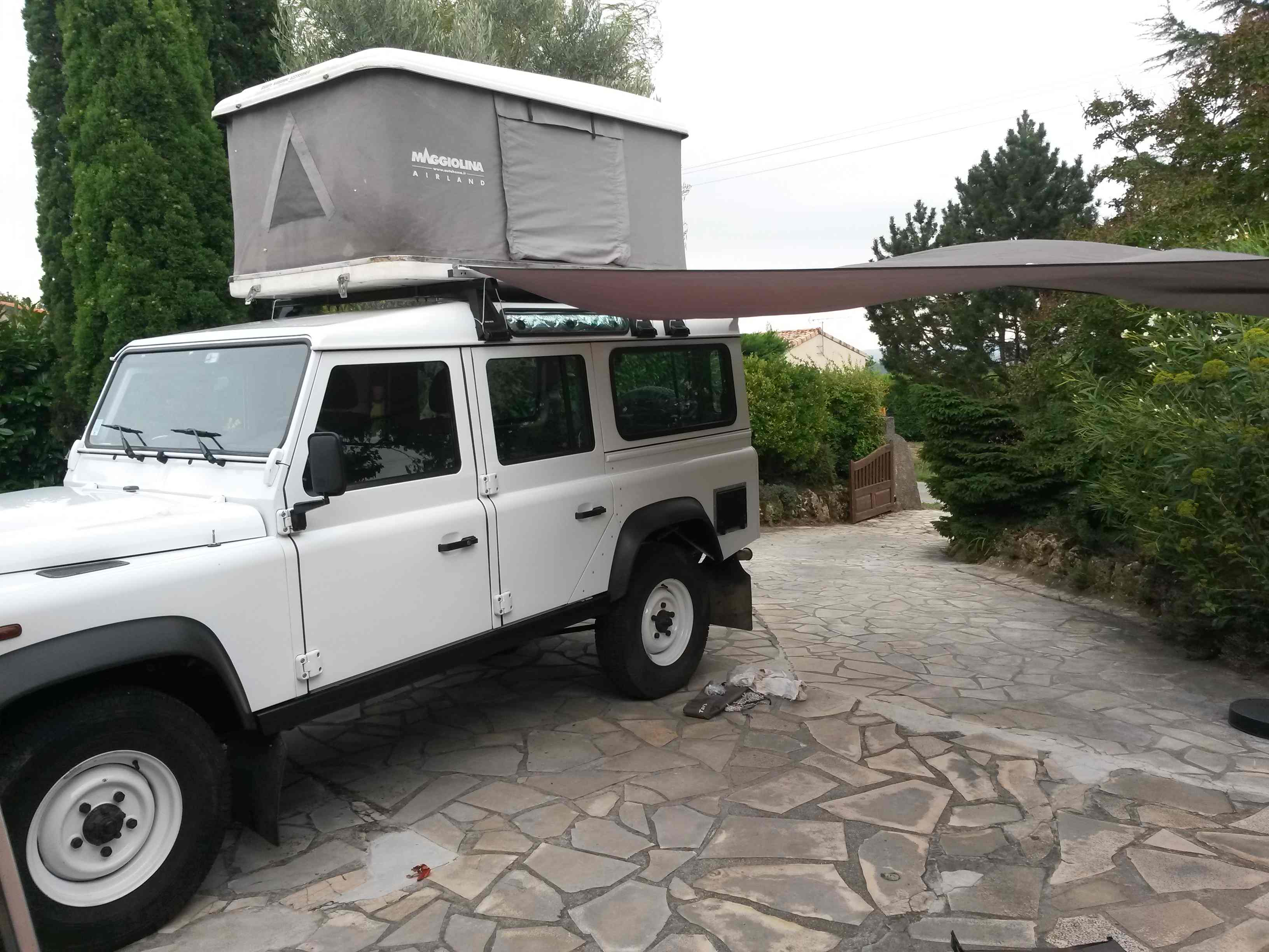

Auvent en place
Auvent déployé

Beau travail !
est-il indiscret de te demander le coût de revenu global (achat matériel ?). :)

Le tarp coûte 27 euros et de mémoire autant pour les tubes et les bouchons.
