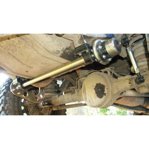

1-M'offrir la fameuse barre X Deflex désengageable...mais je n'ai pas vraiment de retour sur utilisation. Est ce que quelqu'un en a déjà vu une en action? A quoi sert cet espèce de moyeux?
2-Monter des cales sur ma barre actuelle et remplacer les silentbloc abimés, par contre je devrai l'enlever avec chaque utilisation TT ce qui peut être un peu usant quand on veut partir à l'improviste.
3- éliminer définitivement les barres stab avant arrière ou seulement l'arrière. J'aime bien ton concept The Pater. J'ai cru comprendre que au fil des postes que tu étais adepte du "tout d'origine" ce que je respecte. Seulement que penser de mon def déjà réhaussé avec des ressorts Heavy Duty galerie, tente et 3 tonnes de poids total. Penses tu que même dans ces conditions les barres stab ne joueront aucun rôle si ce n'est empêcher le débattement correct du véhicule? Que penser également de n'enlever que la barre arrière vu que c'est celle qui pose problème et laisser l'avant en place, cela ne risque-t-il pas de créer un déséquilibre avant arrière?

Oui en effet cette option je l'envisage pas trop...c'est pas bien pratique...J'attends aussi la réponse ou d'autres avis avant de me décider.
Merci à tous
