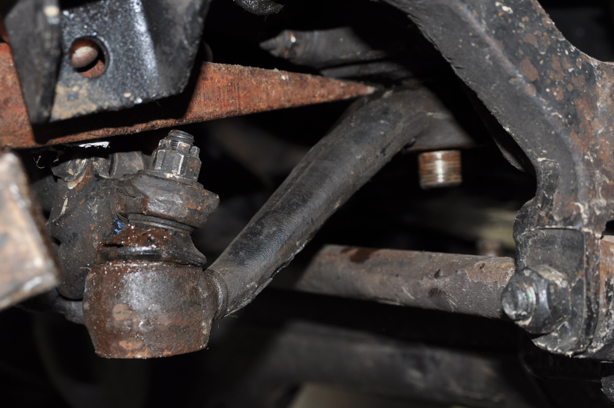

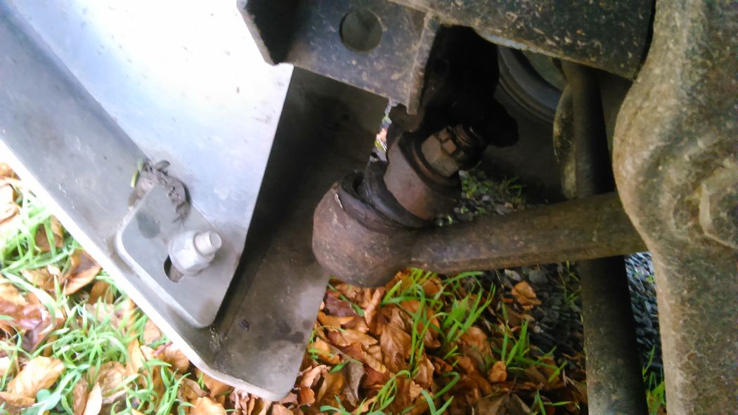

Je viens de constater que la rotule semble ne pas être normale ? sur mon 300 TDI
pourtant la direction n"est pas dure et il ne tire ni à gauche ni à droite
Est-elle normale ?
Merci d'avance pour vos réponses à mon souci !!!

Le soufflet caoutchouc est mort...
c'est pas trés "normal" si ç'est le sens de ta question tu dois donc le remplacer

Si tu ne la change pas tu auras bientôt du jeu dans la direction.....joscout15 a écrit :sur mon 300 TDI
Est-elle normale ?

je ne sais pas si le soufflet se détaille

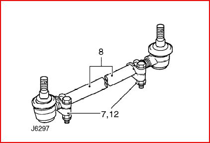

Merci pour vos réponses
elle semble tordue ?
lorsque je la compare au schéma ci joint

Là, tu te mélanges les crayons, ou disons les barres d'accouplement, de direction et la biellette pendante dont la forme est tout a fait normale.

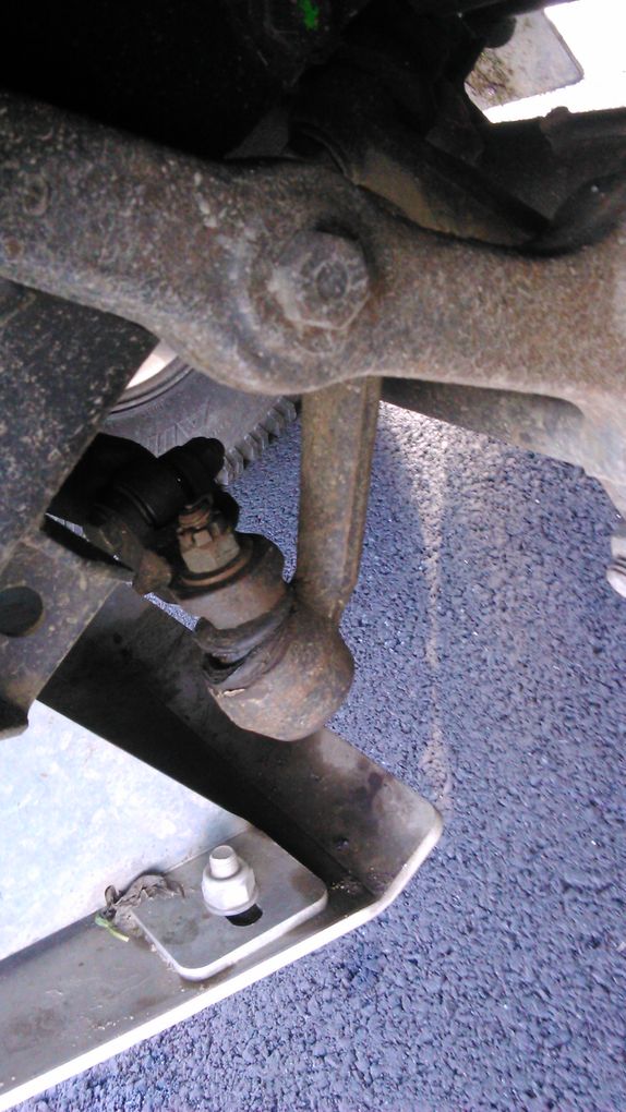

La tienne est tout a fait standard, regarde la mienne, en bien tout honneur, cela va de soit.

Ton joint n'est -il pas déchiré ?LØLØ a écrit : La tienne est tout a fait standard, regarde la mienne, en bien tout honneur, cela va de soit.![]()

Tu fera très attention, car tu roules sans écrou de blocage à la bielle pendante, sans goupille à l’écrou de la rotule, et il y a manifestement un objet contondant qui vise à faire sauter l'ensemble. Ne tournes surtout pas ton volant comme cela.

sur quelle photo tu vois qu'il manque un écrou de blocage sur la réponse de Lolo ?????
je répond à Gabrielle
