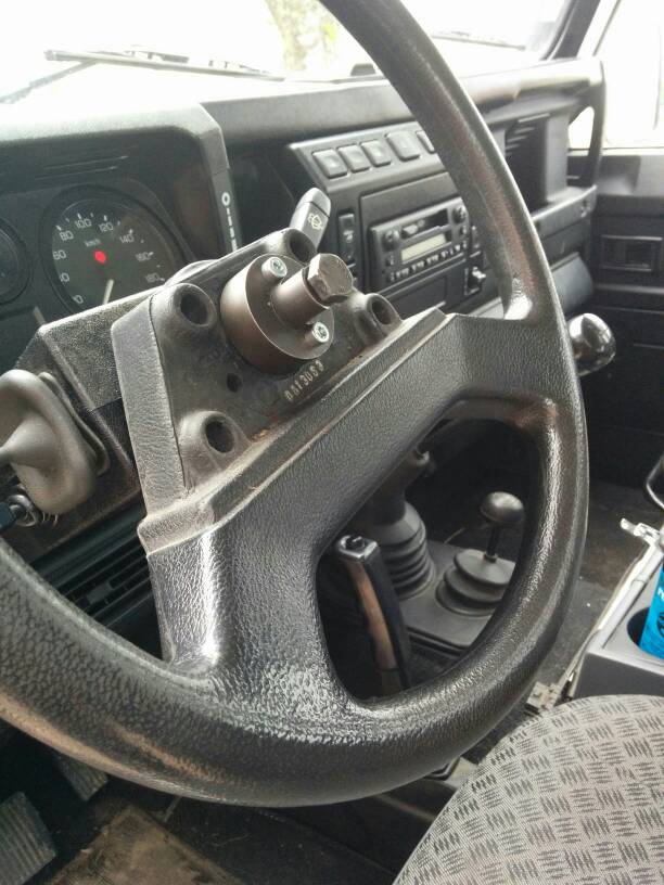

Comme je n'ai pas trouvé de tuto pour le faire, je partage avec mes photos.
1-Retirer le cache moyeu en tirant fort dessus, et en basculant de droite à gauche ça vient tout seul
2-prendre une douille de 22mm et utiliser une clef à choc pour dévisser l'écrou de colonne
3-utiliser un petit arrache pour démonter le volant. J'ai essayé en tirant dessus, en vain.
4-reperez le nombre de cannelures 36 dans mon cas et la forme des ergots de rappel de clignotants. Tout ça dans le but de bien choisir le moyeu de volant de remplacement
Voilà j'espère que ça pourra vous servir

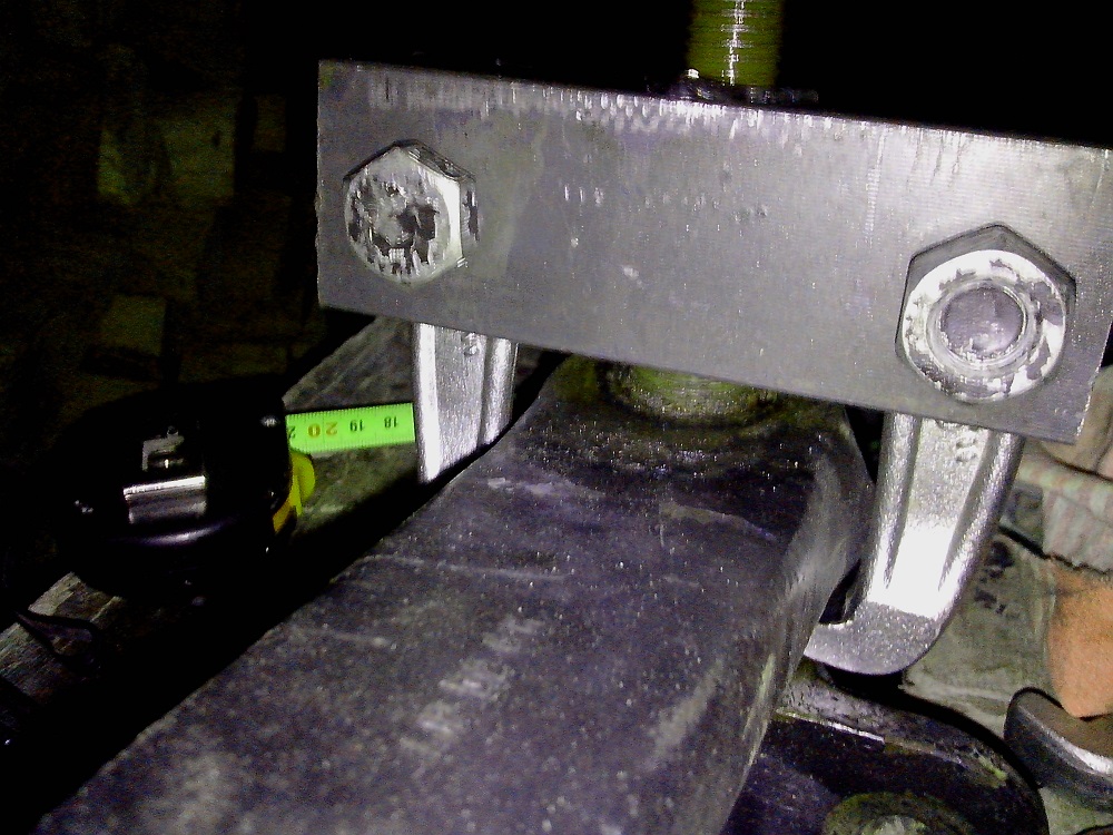

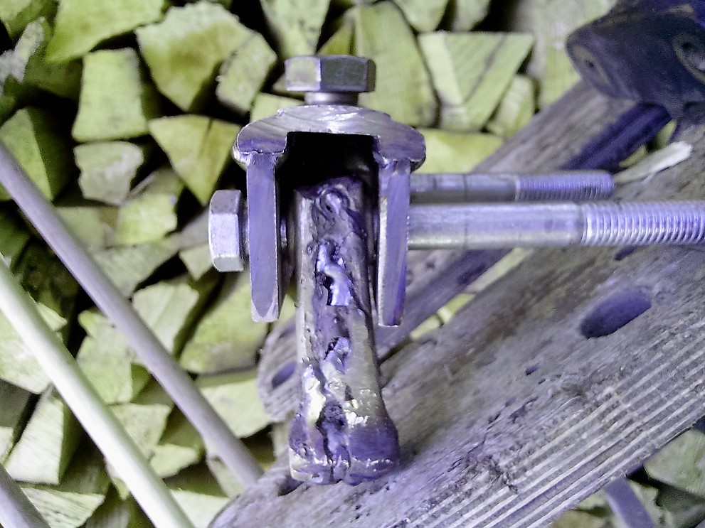

Salut Kebir ; a propos du démontage de la bielle pendante ; A chaque fois j'angoisse a l'idée de la déposer !! j'ai bien un gros arrache rotule de camion , mais le passage est très étroit entre la bielle et le bas du boitier ! j'ai du modifier mon arrache pour qu'il passe mais il est affaiblit et se déforme un peu plus a chaque intevention !!
Vous utilisez quel modèle d'arrache ??
J'ai bien regardé dans les catalogues d'outillage , mais rien ne me satisfait !
Re: Tuto démontage volant defender TD5
nomansland a écrit : Salut Kebir ; a propos du démontage de la bielle pendante ; A chaque fois j'angoisse a l'idée de la déposer !! j'ai bien un gros arrache rotule de camion , mais le passage est très étroit entre la bielle et le bas du boitier ! j'ai du modifier mon arrache pour qu'il passe mais il est affaiblit et se déforme un peu plus a chaque intevention !!
Cela coûte combien une nouvelle bielle ?
Parce que à la limite : disqueuse et on remonte une bielle neuve.
Encore faut-il pouvoir accéder avec la disqueuse :?
Pour cette bielle pendante j'avais adapté un arrache de récupération qui pèse plusieurs kg, la vis doit faire dans les 3cm de diamètre, et avec un pas fin. Mais même armé avec ça, j'ai déjà été obligé de jouer du chalumeau ... pas top pour le spi inférieur du boitier de direction :(
Sinon le truc qui marche pas trop mal, c'est de dé-serrer l'écrou d'un tour ou deux, puis de le freiner dans cette position, puis d'aller rouler en aspergeant régulièrement de dégrippant. Normalement, avec les efforts et les vibrations, ça finit par venir au bout d'un certain temps - il faut juste ne pas être trop pressé, et s'attendre à prendre du jeu dans la direction à n'importe quel moment - donc éviter d'aller prendre l'autoroute avec une remorque surchargée, pendant cette opération :mrgreen:

Oui bien sur , a peine plu cher que le kit rotule ! Mais comme le fait remarquer justement Kebir , il faut pouvoir y acceder sans trop de domages co-latéraux !!!!!
Et moi je suis partisant de la méthode "douce" !!!

Message non lu par damien137 »
Perso ça fait 20 ans que je travaille sur de la mécanique moto. La clef à choc est mon amie ;-) utilisée dans les bonnes conditions c'est beaucoup moins traumatique qu'une barre ou qu'un forcené qui force comme un bourrin. C'est comme une arme tout dépend de la personne qui l'utilise...
Après je connais pas le monde du Land Rover mais j'imagine que chacun sait faire de la mécanique dans les règles de l'art avec les bons outils.
Sinon pour mon arrache volant c'est un arrache allumage de moto avec des trous oblongs pour s'adapter à plusieurs entraxes.
En effet une plaque percée ferai aussi bien l'affaire, à vous de voir, les mécanos ;-)

Moi j'aime bien cet arrache là pour la bielle pendante.
J'ai acheté la ferraille et les boulon (y'a au moins un an), y'a plus qu'à
http://www.landroverfaq.com/viewtopic.php?f=32&t=5020

J'ai voulu me fabriquer mon extracteur mais je n'arrive pas à visser sur le volant ... êtes vous sur qu'il s'agit bien d un pas standard ?
A quoi servent ces filetages autre que pr cette utilisation ?
Puis je ré taraude plus gros et mettre une vis en pas std ?
Bon hé bien ça c'est fait
J'ai pris un plat de 10, percé au bon entraxe 2 trous de 6 et soudé un écrou dans l'axe de moyeu . .. 2 petits tours de clés ont suffit à sortir le volant pour me dévoiler son nb de cannelures !
J'en suisi pas persuadé mais à priroi ce serait bien des trous M6 .. j'ai pris le parti de serrer en force quite à bousiller le filetage ... toute façon servira plus ou je retarauderai :)
