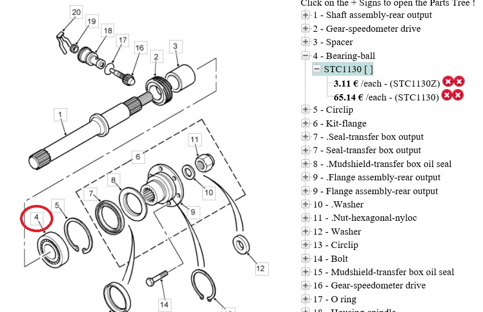

Re: montee en temp puis coupure puissance sur td4 2009
doit-on comprendre les 2 roulements de moyeux de la roue arrière droite + les 2 de la roue arrière gauche repères 8 - Bearing-front/rear axle hub ref STC4382 ?gpauloj a écrit :et la plus de doute c'est le pont arrière, après 595 euros et 4 roulements neufs
Ougpauloj a écrit :(les deux roulements sur l(arbre entre avant et arrière du véhicule, bien rayés)
les 2 roulements de sortie (AV et AR ) du transfert ref STC1130
+ le couple conique de nez de pont AV et celui du nez de pont AR ref 539707 ?
alors apparemment le numero 9 mais il y en a deux l'un derrière l'autre, et dans le différentiel encore deux, il a changer les 4 roulements tout est neuf (je parle niveau roulements)
et depuis au miracle, par contre pour moi j'avais un bruit de roulement que je n'arrivais pas a identifier, en levant le land et le laissant les roues dans le vide des qu'il a rouler , plus de doute
