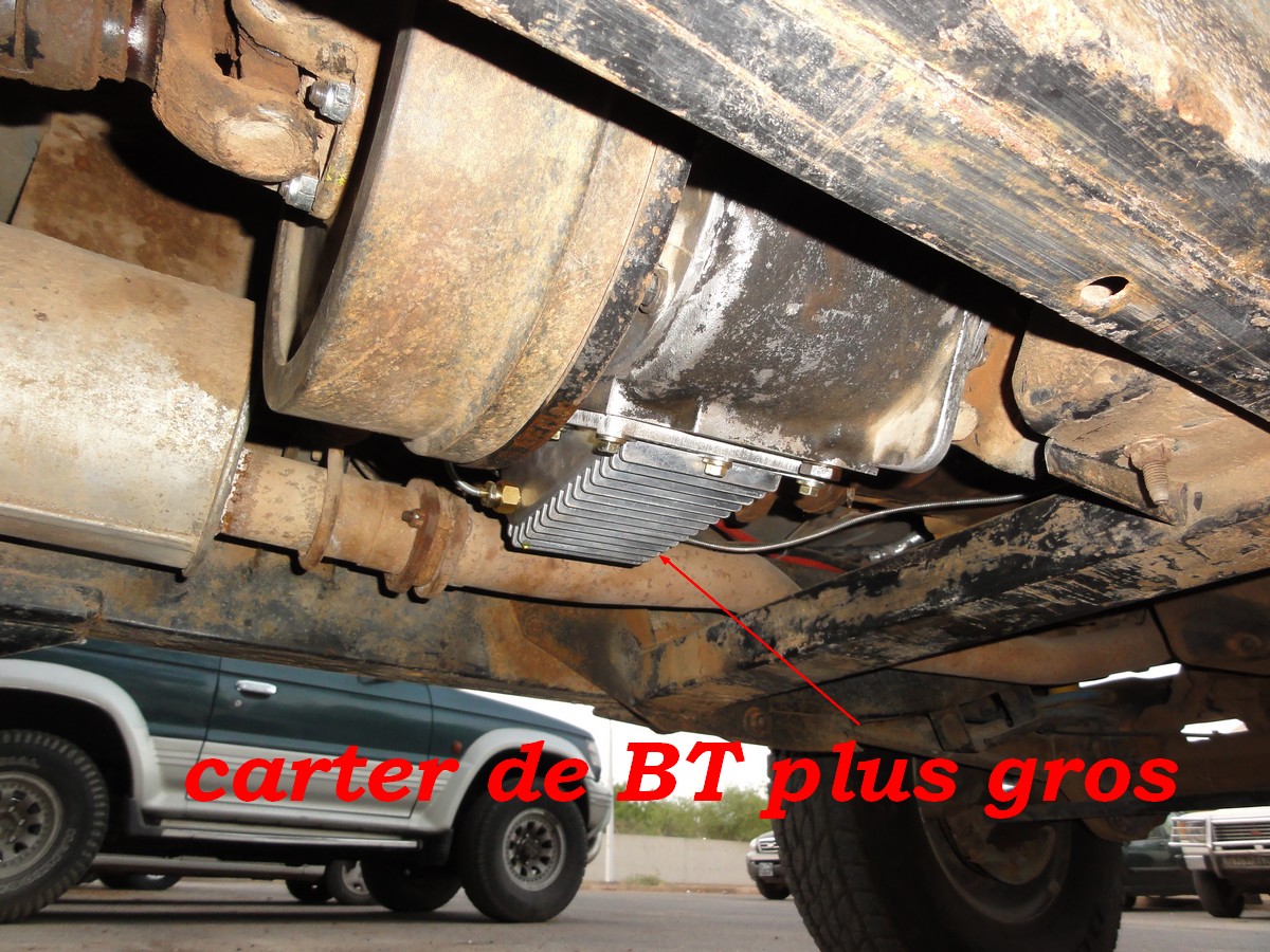

bonjour,
juste quelques photos de la dépose et de la révision de ma BT suite à la casse du différentiel central. bon, j'espère ne pas avoir été trop long avec mes photos.
pour walidbk, je recherche la commande que j'ai faite en juillet, car j'ai changé cet écrou, et aucun problème pour l'avoir.
pas avant dimanche malheureusement.
bonne fêtes de fin d'année à tous.
