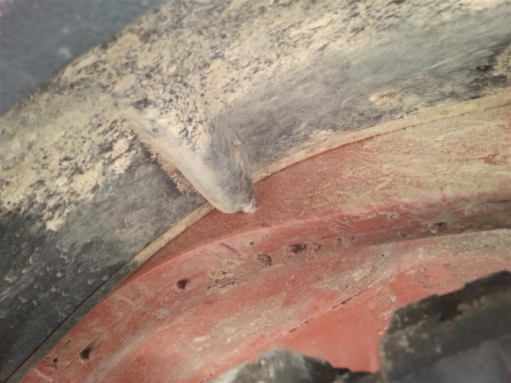

Re: Montage extension(elargisseur) d aile arriere sur hcpu
Le passage d'aile dans la benne du HCPU possède de gros rivets (surface difficile car par plane) là où justement on a besoin de fixer l'extension d'aile :
Problème d'étanchéité et visibilité de la fixation dans la benne si l'on perce dans le passage de roue :
Le problème d'un perçage sur le flanc de la benne est possible mais il débouche dans un corps creux (étanchéité difficile à obtenir) :
Reste à étudier la meilleure fixation requise pour cette solution esthétiquement acceptable (collage sans perçage ?) :
Pas sur le flanc a proprement dit, mais sur le retour, et si corps creux, alors, soit tétouille, ou soit filet rapporté (8), comme sur l'éclaté de benne que tu nous as mis.
