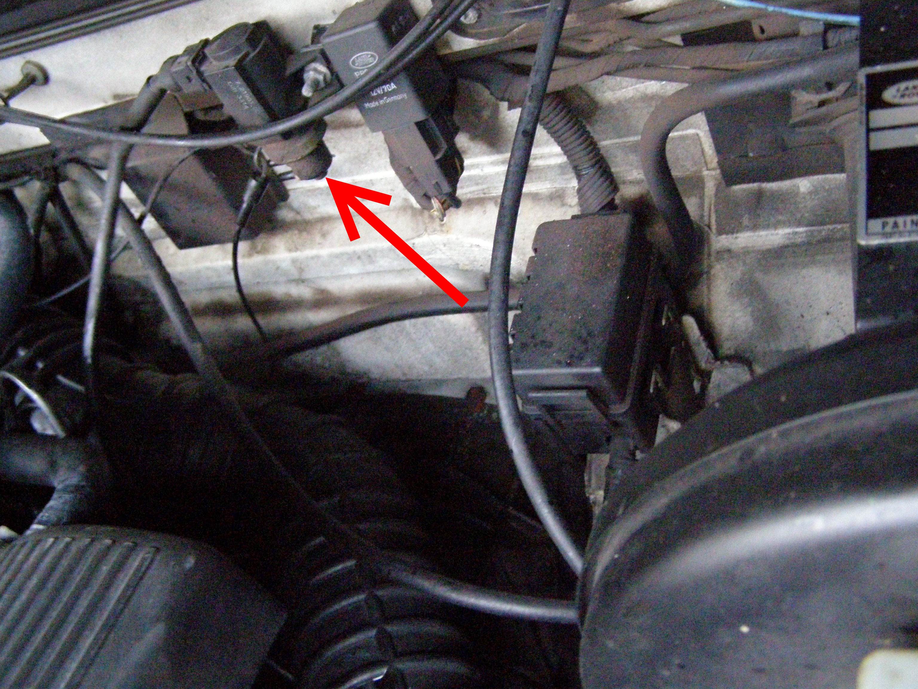

Électrovanne pneumatique par laquelle passe les fameux capillaires:

appareil branché dessus emplacement aile gauche

Piece 5, accroché sur l'aile, n'existe que pour les Disco 300 Tdi avec EDC.

Oui, c'est cette pièce là, nommée vanne EGR que l'on remplace par la petite plaque vissée sur la photo de l'intervention précédente, sinon le reste, est a peu de chose près pareil.
