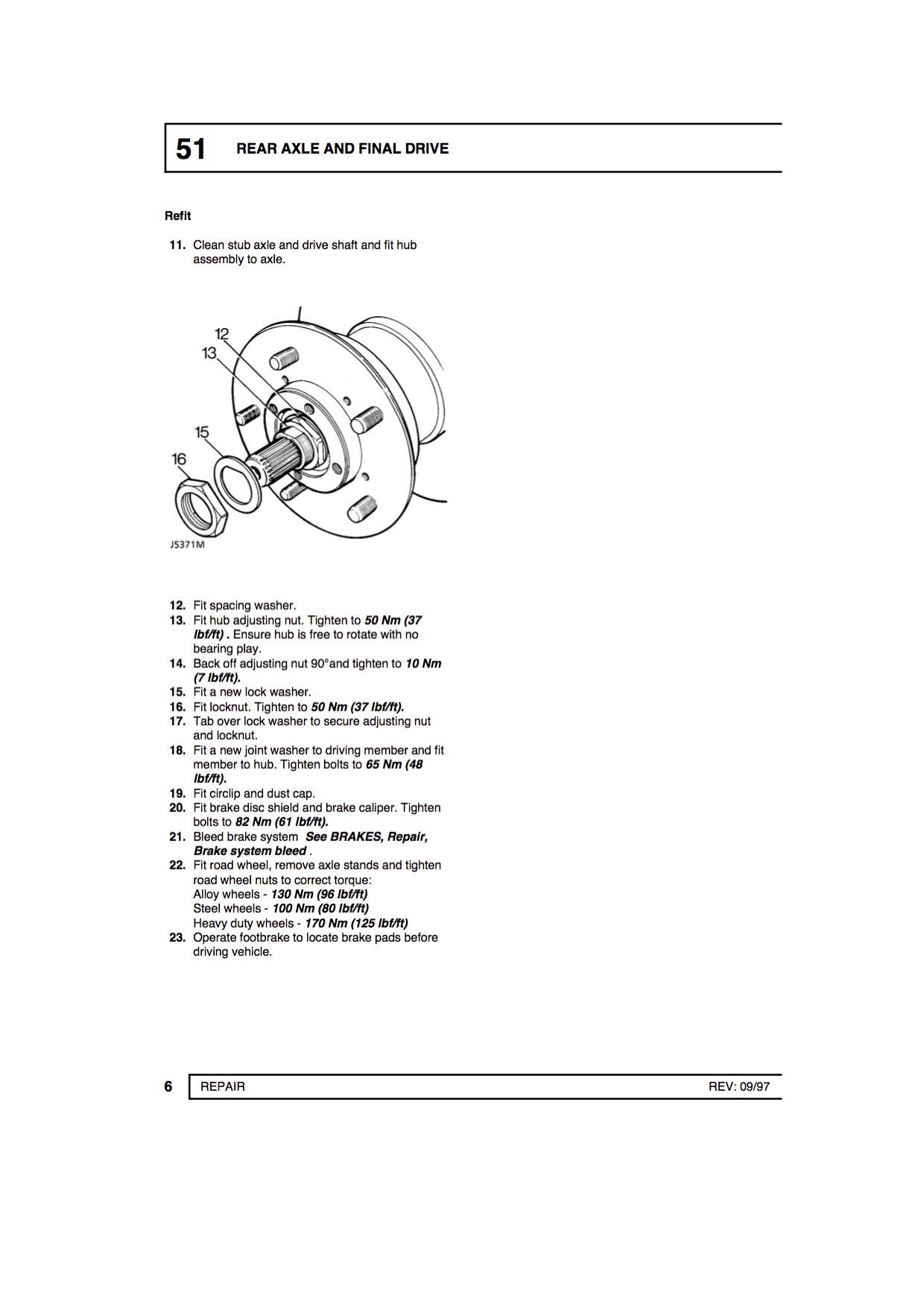

Re: Moyeu de roue AV 300TDI : révision et réglage
C'est dans la doc du Def 1996.

Defender TD4 : Moyeu de roue : révision et réglage
Extrait du manuel atelier LR concernant le remplacement et le réglage des roulements (PDF à télécharger)
(si vous avez des questions légitimes sur la "fiabilité du montage proposé* vous n'y trouverez pas beaucoup de réponses)
* par exemple pourquoi le freinage par déformation de l'écrou unique de serrage est-il insuffisant pour la tôle ondulée africaine et/ou le roulage avec des pneus TT mud difficiles à équilibrer
Le tableau des codes couleurs des entretoises est à considérer pour viser un réglage optimal selon le jeu mesuré (de 0 à 0,55 mm...) :
Reste à trouver quelqu'un ici qui a jonglé avec de multiples entretoises pour parfaire son réglage et freiner correctement son écrou après deux/trois démontages...
La question reste ouverte : "ce montage fait pour accélérer la productivité en usine" est-il compatible avec une utilisation tout-terrain sévère ?
