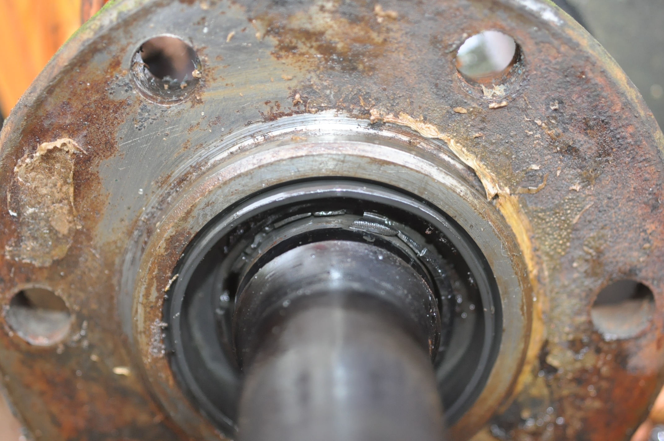

Les polymères qui au bout de 16 ans à 18 ans sont souvant "archi" cuit, donc à changer:
tous les silentblocs tirant de pont et barre Panhard
les spi de moyeux
