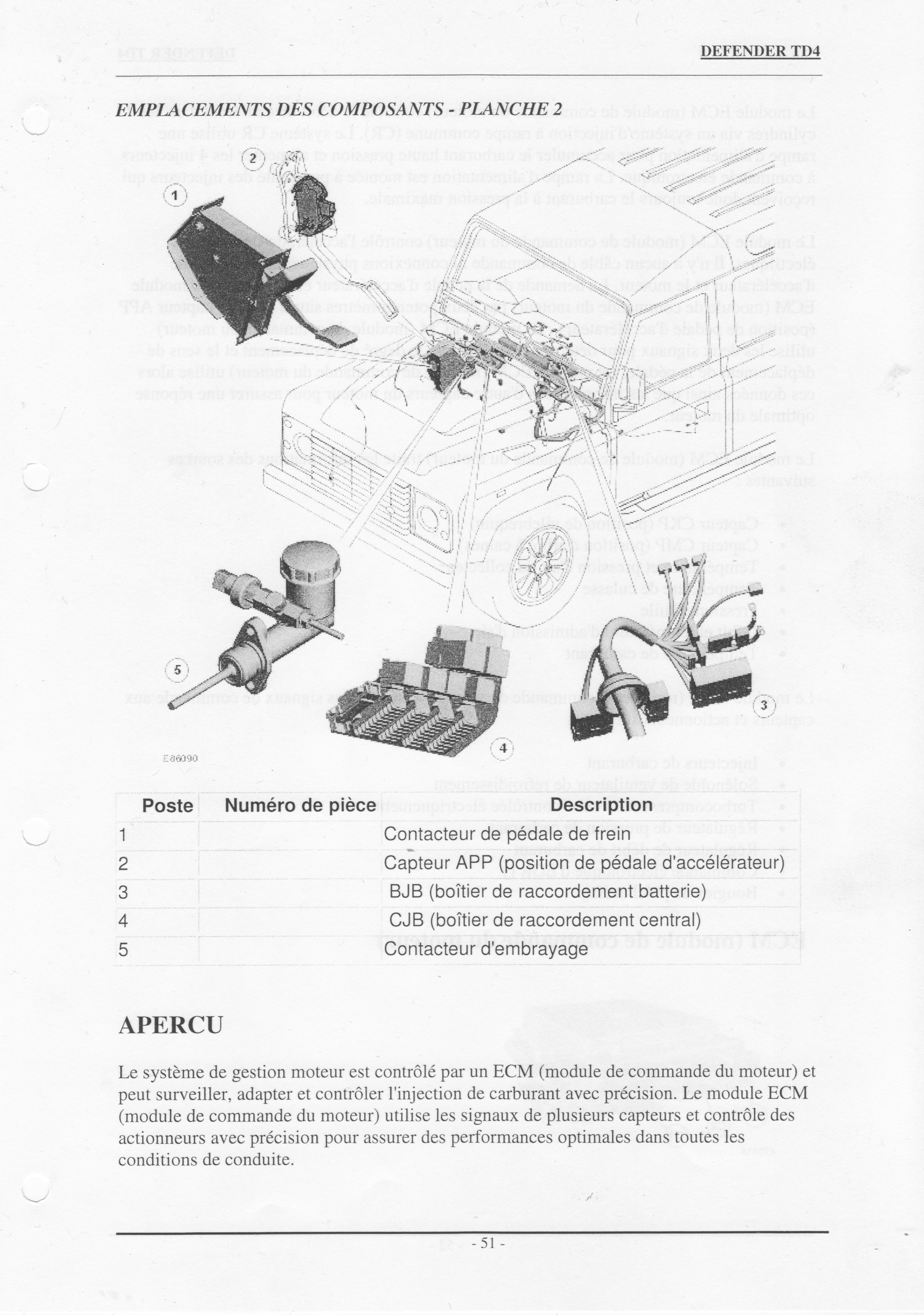

Je n'ai pas bien compris le sens de ton pourquoi, car je ne sais pas de quoi tu parles, les schémas sont nombreux sur un Td4 et il y a effectivement plein de trucs branchés. Pour que tu puisses te faire une idée des capteurs mis en œuvre pour la gestion du moteur et de ceux utilisés pour faire beau sur le tableau de bord:
Emplacement planche 1:
Description des capteurs :
Encore des capteurs :
Et enfin une description succincte, ou tu peux voir que le système tient compte des températures : d'air du collecteur; de la culasse; de l'air admis; et de celle du carburant...
