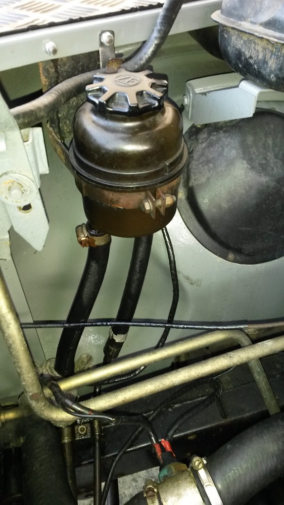

Je suis l'heureux propriétaire d'un def 90 de 1988, et depuis plusieurs jours je constate qu'il y a du liquide de direction parterre.
En regardant bien, il y a 2 durites qui partent du bocal et il y en a une qui fuit.
La durite tien par un collier cotés bocal et sertie en bas sur un tuyau en ferraille.
Est ce que je peu changer la durite simplement ou il faut la faire faire par un pro pour effectué le sertissage?
je met des photos
merci d'avance

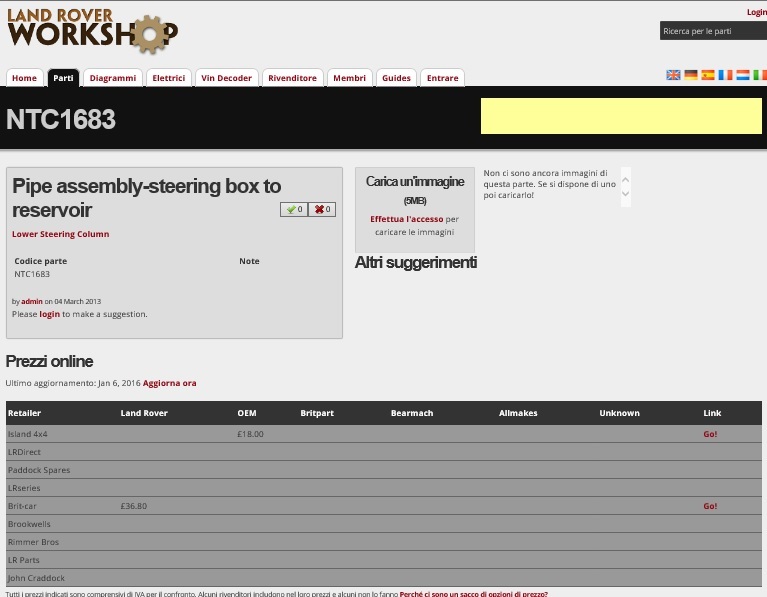

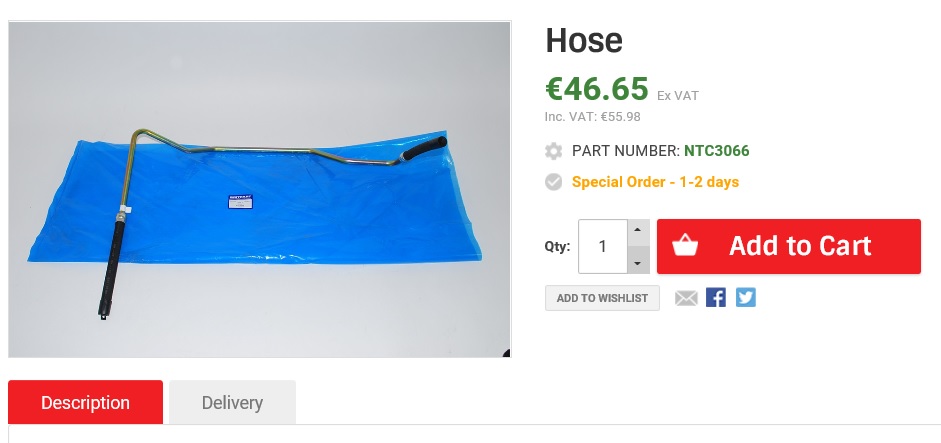

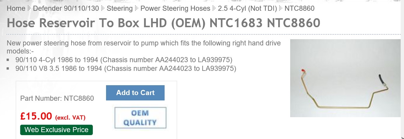

Re: durite qui fuit
La petite durite n'est pas si cher en OEM
mais la longue jusqu'à la pompe...
et si ton def est turbo c'est un peu moins cher car dispo chez P...... mais question qualité....
donc bien voir avec ton VIN et regarder les dispos chez les uns et les autres, certains n'ont que du genuine landrover, pas de allmakes et consors
en tout cas les pros ne donnent rien non plus mais le sertissage ainsi que la durite sont neufs et tu peux aller râler si c'est mal fait
PS: tu peux déjà commencer par remplacer les colliers.....
elle a apparemment 2 refsmais la longue jusqu'à la pompe...

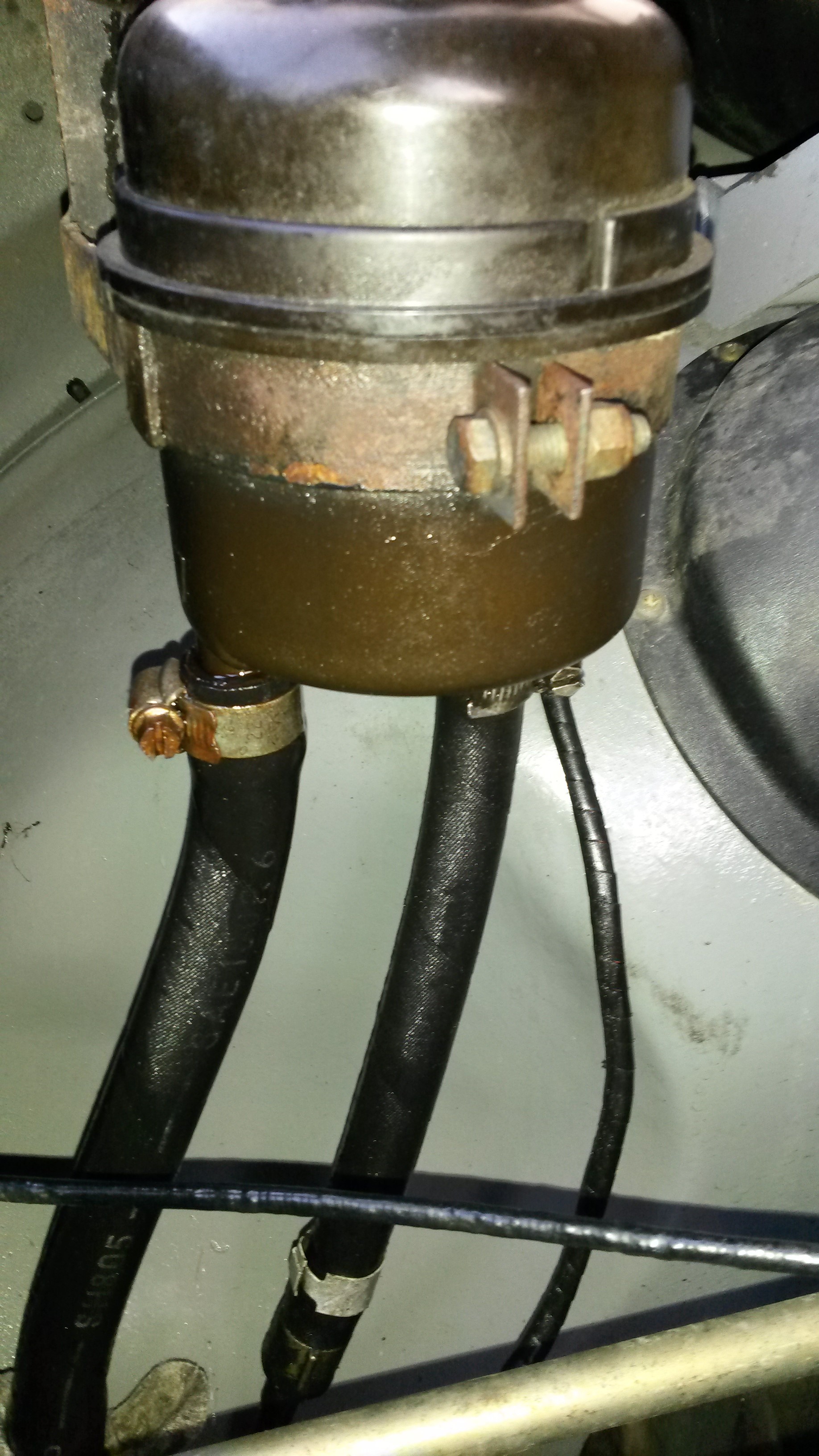

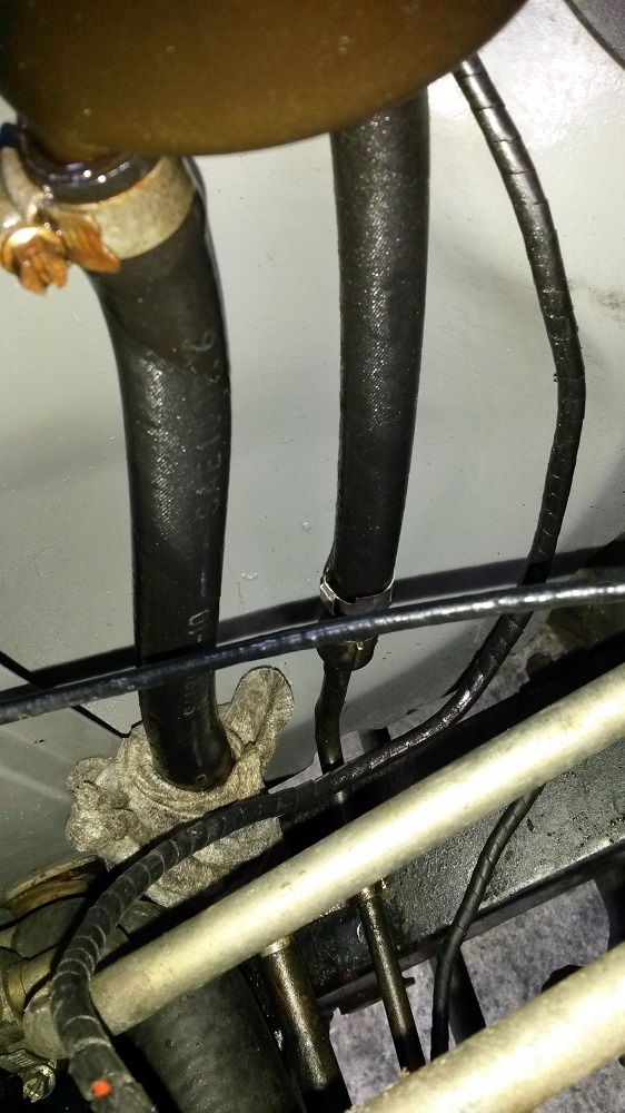

Re: durite qui fuit
oui demain je vais commencer par démonter et changer les deux colliers.
Tu crois que en bas en raccord avec le tuyau ferraille, il faut que ça soit serti par un pro?
Re: durite qui fuit
Les deux durites qui arrivent sur le bocal, c'est l'aspiration et le retour. Dans les 2 cas, la pression est négligeable (c'est même une légère dépression sur l'aspiration). Il faut juste que ce soit étanche.pich a écrit : Tu crois que en bas en raccord avec le tuyau ferraille, il faut que ça soit serti par un pro?
Re: durite qui fuit
Quand tu auras testé l'étanchéité que peut t'apporter le remplacement des 2 colliers (et en ce sens je suis assez optimiste puisque comme te l'explique torero il n'y a quasi aucune pression), tu verras si l'huile présente sur les sertissages provient de ces derniers où dégoulinait des raccords du bocal voili voilou
Après la question du sertissage, c'est un peu comme chacun veut faire sa sauce
1) la solution du sertissage permet de maintenir le véhicule à l'état stock pour quelques année en obtenant un système propre et non bricolé.
2) T'es plus tranquille compte tenu du fait que le sertissage est plus efficace qu'un collier qui a tendance à cisailler la durite et en particulier les vieilles qu'on à tendance à plus serrer quand elles fuient....
3) S'il est bien fait, dans de la bonne durite, il ne se desserre pas contrairement aux colliers et comprime la durite sur toute la longueur de l'olive qui du coup "fonctionne dans de bonnes conditions". Bref c'est pas pour rien si c'est prévu comme ça à l'origine.
4) Et puis il y a suffisamment d'autres points à surveiller pour partir peinard avec ce genre d'autos et les faire durer.

Tu veux dire réductions sur du genuine par rapport à du genuine acheté chez LR ? LAND SERVICE vend probablement du genuine (pas sûr leur demander) moins cher que chez LR pas sûr non plus
Parce que l'aftermarket (adaptable) de chez LAND SERVICE c'est moins cher mais ça n'est pas une réduction hein, c'est moins cher c'est tout (mai à l'usage...c'est autre chose )
Il y a aussi l'OEM Original Equipment Manufacturer fabriqué pour Land Rover par un équipementier mais qui vend aussi à des commerçants (dealers) moins cher que lorsque tu passe par le concessionnaire....parfois c'est dans une boite aux couleurs de LR.......comme le genuine

Si tu penses à Pa......k tu choisis € tu saisis les ref de tes durites=> panier =>ton mode de livraison (express / normal )=> nom/adresse de livraison => une adresse mail==> paiement ton n° de CB/validité/etc et tu t'arranges pour être là à la réception (la date de livraison te seras précisé ds ton mail) les livreurs sont DHL ,TNT etc
Pour les ref des pièces tu vas ici entre autre...

J'ai changer les deux colliers et cela ne fuit plus, mais quand je tourne le volant il y a des points durs.
Est ce normal ou il y a un réglage possible?

Bonjour a tous,
j'ai changer les deux tuyaux qui vont du bocal au boitier et pompe et nickel plus de fuite
faut 'il purger ?
merci d'avance
faut 'il purger ?
