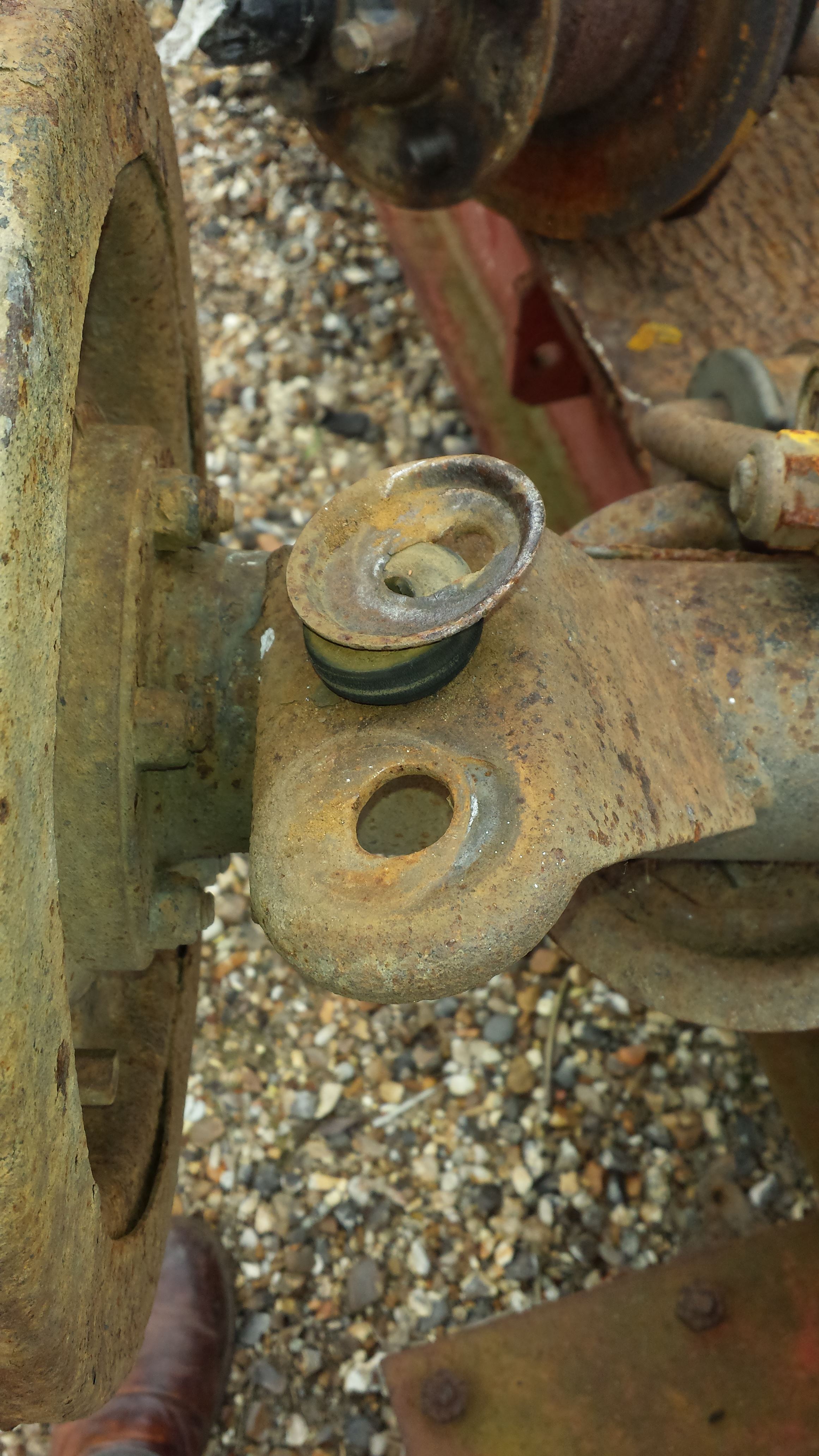

exemple sur un support d'amortisseur ovalisé, en apparence tout va bien mais il y avait toujours un "clac".
Mais pas d'à-coup donc en fait il faudrait a mon sens plus privilégier la piste transmission.
