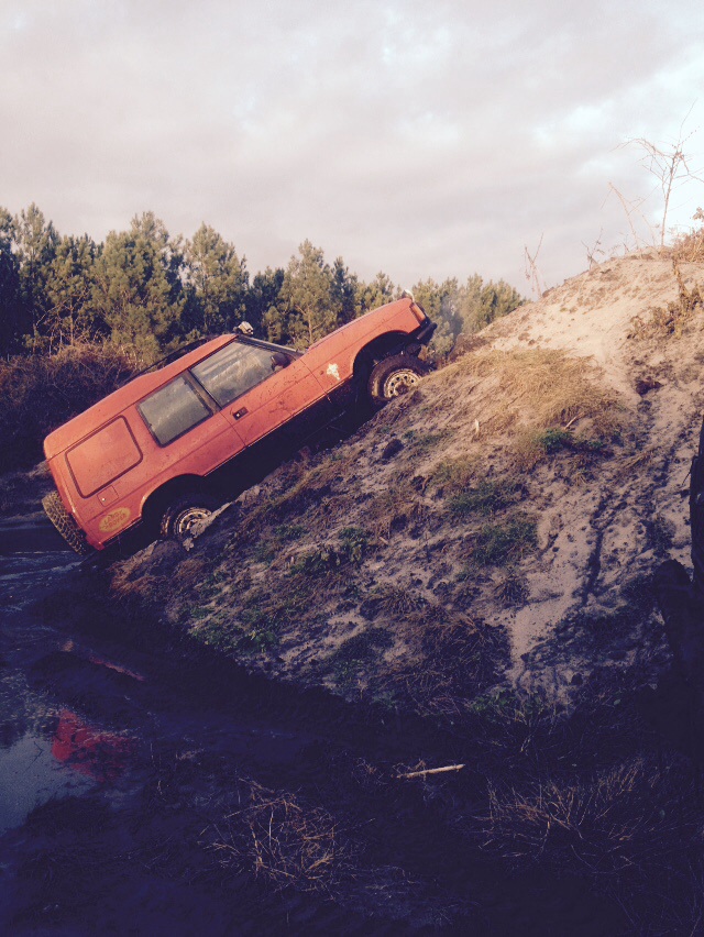

Bonsoir je viens sur ce forum car j'ai acheter depuis peu un Discovery 200 TDI de 1990 .
Pendant quelques temps tout aller bien vu que je ne rouler que sur route pour aller au travail ,mais quand j'ai voulus faire du 4x4 (ce pourquoi je l'avais acheter) il n'a pas supporter et il c'est emballer .
Résultat un turbo à changer .
Mais je voudrais savoir si le moteur aussi devais être changer ,il démarre toujours ,roule bien malgré une grosse fumée mais n'avance pas vite vu que je déconnecte le turbo pour pas qu'il ce remballe encore .

As tu poussé le moteur dans une très forte pente (ta photo) de manière prolongée où la T° aurait grimpé dans le rouge?
