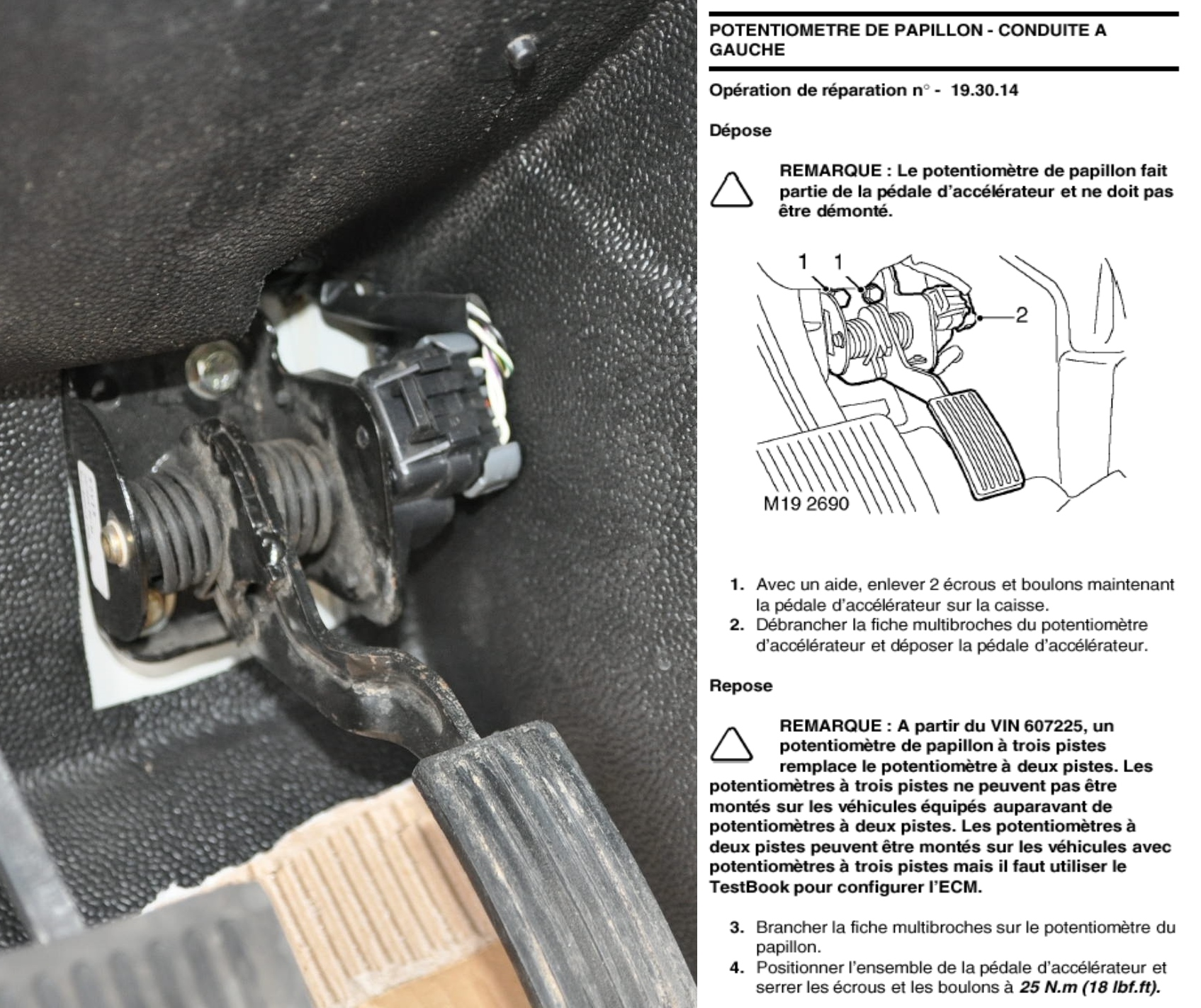

est ce que quelqu'un sait comment on démonte cette foutu pédale d'accélérateur?????
En soit, ce n'est pas très compliqué: Par contre le prix
Re: disco II TD5 bridé a 2000 trs/mn
En soit, ce n'est pas très compliqué: Par contre le prixA+
merci pour l'info
mais sur la mienne il y a comme un guide fil qui se trouve devant la pédale et qui empêche l'accès aux vis
