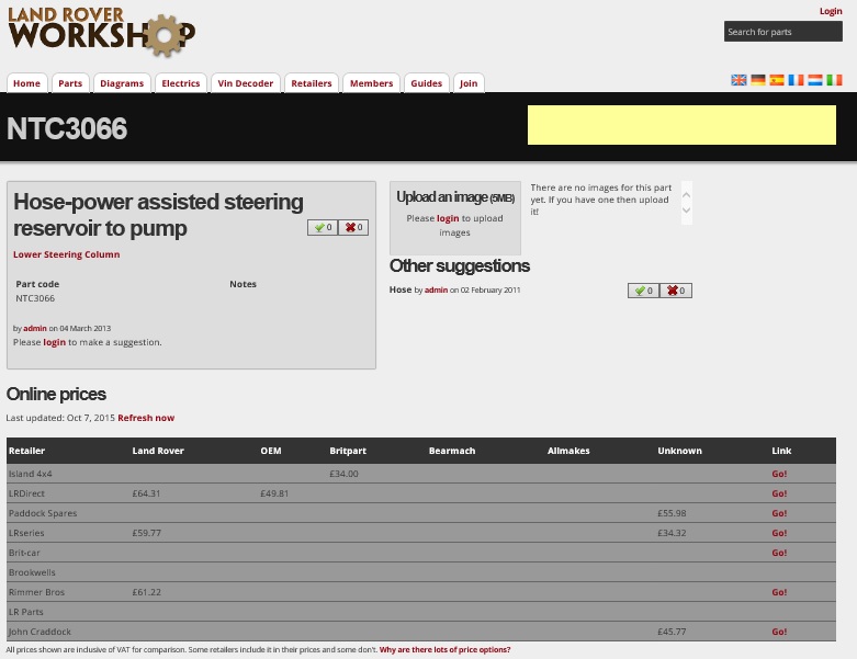

et si ton def est turbo c'est un peu moins cher car dispo chez P...... mais question qualité....
annoncée + chère ici que sur le site même de P.....
donc bien voir avec ton VIN
et regarder les dispos chez les uns et les autres, certains n'ont que du genuine landrover, pas de allmakes et consors :sm11:
en tout cas les pros ne donnent rien non plus mais le sertissage ainsi que la durite sont neufs et tu peux aller râler si c'est mal fait :mrgreen:
PS: tu peux déjà commencer par remplacer les colliers.....

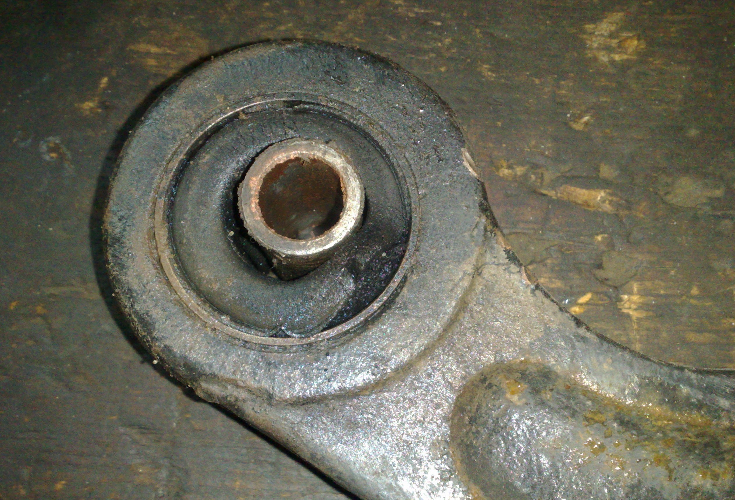

Pour se recentrer sur le sujet en cas de fuite provenant d'un organe de la DA, il faut mettre un bon coup de nettoyage, car le liquide a la très fâcheuse tendance de ramollir les silentblocs en caoutchouc de barre Penhard et de tirant de pont gauche.
Méfait du liquide de DA :
