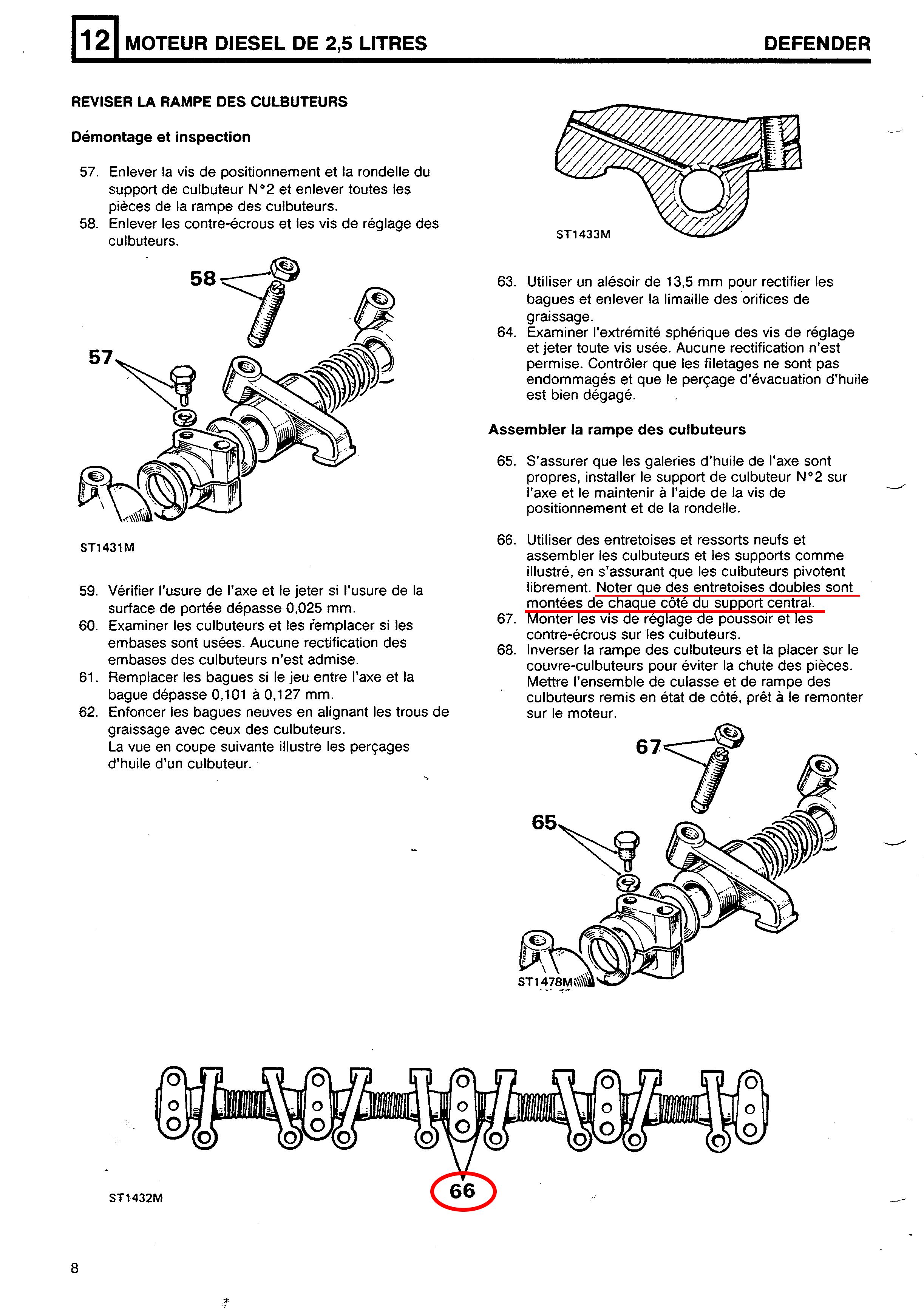

Re: 2.5TD réparation culasse suite rupture courroie transmis
Est ce que quelqu'un pourrait SVP me confirmer la séquence des pièces sur l'axe de culbuteurs en partant du tablier vers le radiateur.
Mon incertitude est surtout sur les deux X deux rondelles autour de la fixation centrale (je ne connais pas le nom officiel).
J'ai récupéré mon axe démonté.
Une façon d'être sûr de ton coup, c'est de présenter la rampe avec l'empilement qui te semble logique, ou qui t'est proposé, et il faut que le culbuteur tombe bien centré sur la queue de la soupape et sur la tige de son culbuteur.
D’après la documentation constructeur, il est normal que tu es ces deux rondelles alias entretoise : Ta description correspond bien à la documentation.

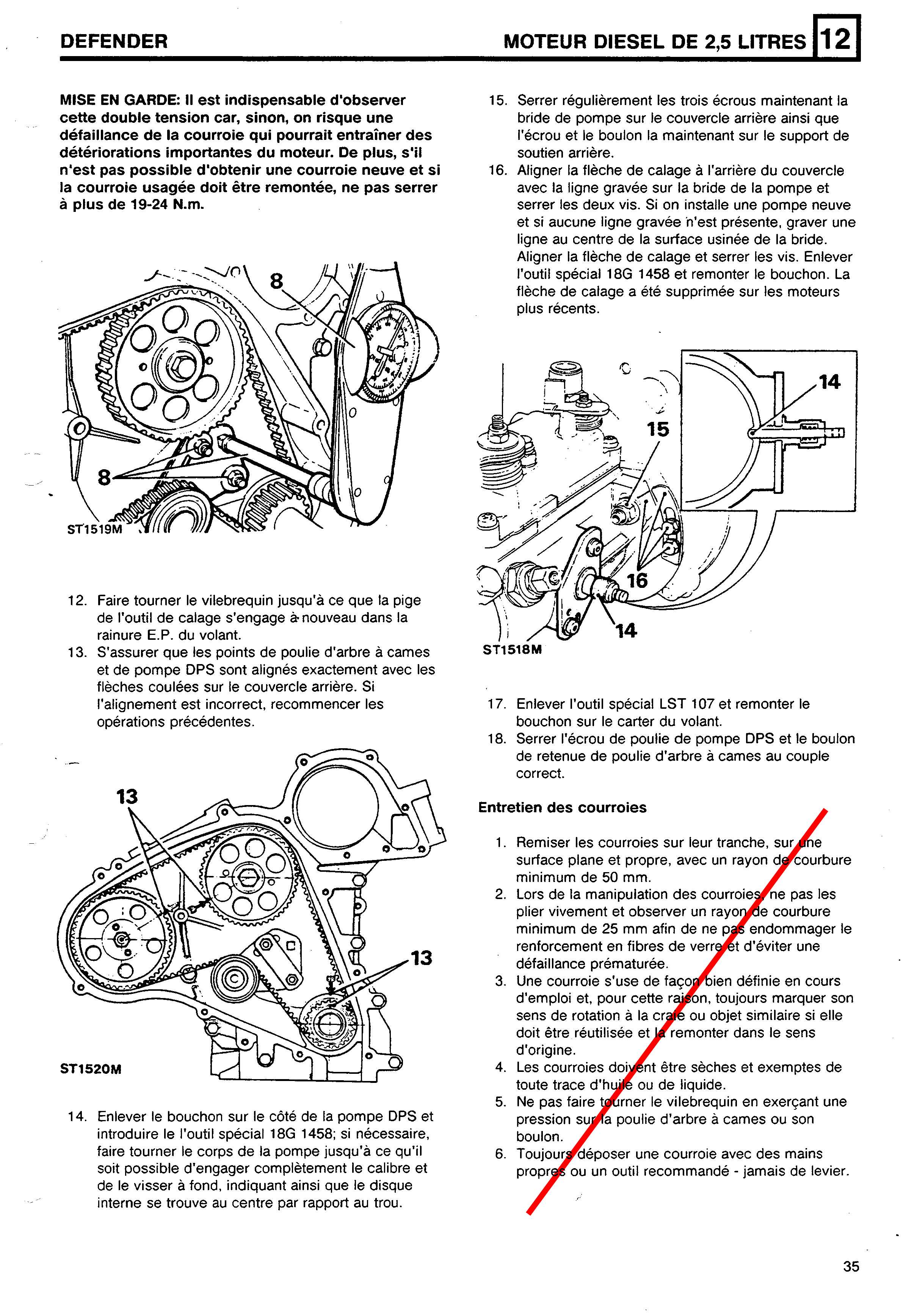

Re: 2.5TD réparation culasse suite rupture courroie distribu
Un grand merci à toi Lolo pour avoir recherché ces infos. C'est exactement ce qu'il me fallait pour avoir l'esprit tranquille.
Il me manque donc 2 rondelles que je vais facilement récupérer.
Autre question:
Ma courroie de distribution était également démontée et le tendeur enlevé. je repars donc de zero pour les règlages. A ce stade, j'ai les "trous" des roues crantées qui sont bien positionnées.
Est ce que je dois juste mettre la nouvelle courroie, la tendre comme préconisé ici et basta ? > http://www.land-classic.com/forum/viewt ... =40&t=1026
Ma confusion vient du fait que la plupart des instructions sont basées sur le replacement d'une courroie déja en place.

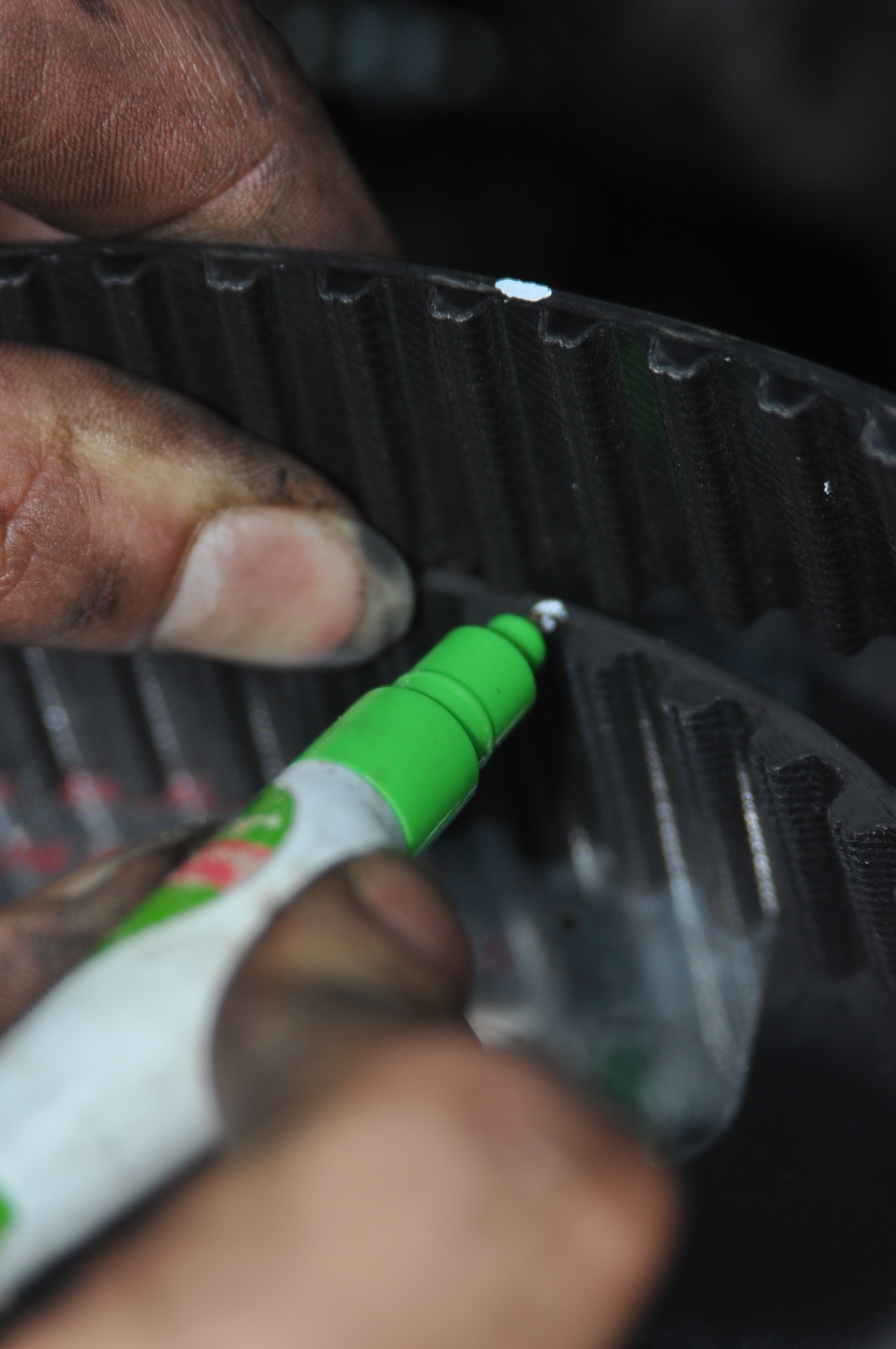

Les repères ont-ils été tracés sur les poulies et sur l'ancienne courroie avant sa dépose ?Montauban a écrit : Autre question:
Merci à vous.
Si oui, reporte les repères sur la courroie neuve et remonte suivant la méthode évoquée.
Et personne ne t'empêche de piger le vilo pour vérifier les repères des poulies et des clavettes de vilo sur le carter...
Oui, si les repères sont correctement alignés, pas de problème. Tu peux éventuellement t'inspirer du nombre de dent et des repérages sur les courroies de fred2b; qui a fait un bon tutoriel. Tu fais tourner ton vilebrequin plusieurs fois à la main, pour voir si tout va bien, puis tu essais au démarreur même sans pompe à eau ni alternateur avec l’électrovanne débranchée, pour voir si il tourne correctement, puis rebranche l’électrovanne et essais de démarrer. Protège les connexions électriques de l'alternateur non monté, mais préchauffe bien le TD, il lui faut ses 10 secondes mini et là il doit démarrer, sinon il faut contrôler et reprendre tes repères aux petits oignons.
Un peu de théorie de la part du constructeur.

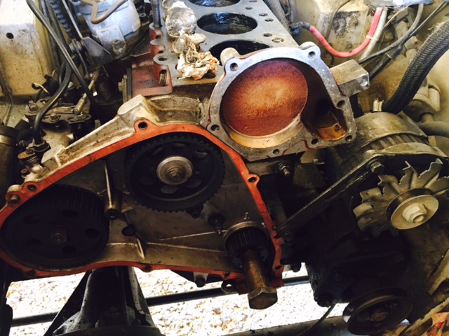

Merci à LOLO et à Nanard.
Dans mon cas l'ancienne courroie n'a pas été repérée car elle a cassé suite à une fuite de la pompe à injection GO.
A ce stade, j'ai le carter de la courroie de transmission + ppe à eau ouvert, tout est propre, le trou des roues crantées est aligné avec les flêches sur le carter.
La culasse a été enlevée pour changer les basculeurs....
Est ce que je devrais d'abord réparer la courroie ou bien réparer les basculeurs... et remettre en place la culasse ?
Je suis débutant mais j'ai bien envie de m'en sortir.
Merci pour vos suggestions.
- Messages : 6205
Salut,Montauban a écrit : Est ce que je devrais d'abord réparer la courroie ou bien réparer les basculeurs... et remettre en place la culasse ?
Il faudrait que tu remontes d'abord la distribution, puis la rampe de culbuteur après, afin de pouvoir les régler. Car sans distribution ton arbre à came n'est pas entrainé, et donc tes culbuteurs (basculeurs) sont statiques, ce qui n'est pas très pratique pour régler leur jeu.

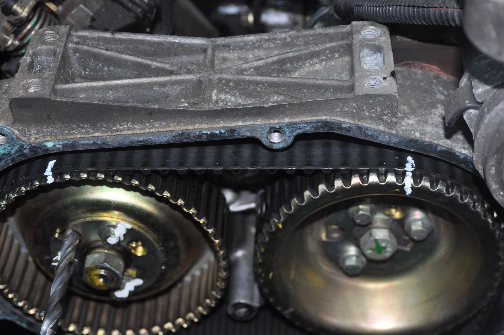

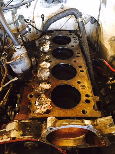

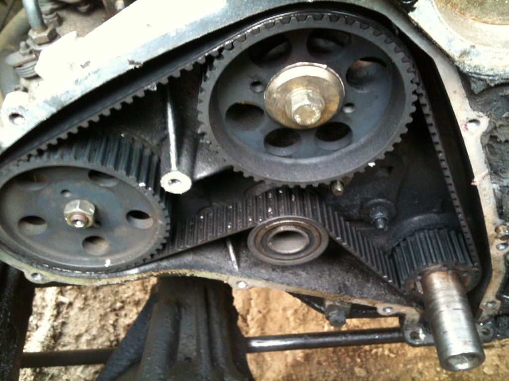

Bonsoir à tous,
Question supplémentaire pour ne pas me compliquer inutilement car les préconisations du workshop manual me paraissent un peu complexe à mettre en oeuvre.
Si j'aligne les repères des trois roues crantées (ppe à injection, arbre à came, vilebrequin) avec les flêches, je suis forcément calé?
En supposant que oui, si je mets une nouvelle courroie et que je la tends en suivant le tuto de Fred (voir lien ci-dessus) et que je fais plusieurs tours de vilebrequin, les trous et les flêches doivent rester alignés.
C'est bien cela?
Et donc à quoi sert le blanco (sur la courroie et les roues) préconisé par Fred?
Est ce que c juste pour remplacer les repères trous/flêches avec un repère visuel plus évident ?
Enfin, est ce que l'alignement des repères (trous roues et flêches) permet un bon calage systématique ou bien si je fais un tour de vilebrequin sans entrainer les autres, je décale tout.
N'hésitez pas à me faire savoir si certains points ne sont pas clairs. La réponse est probablement simple mais la question plus difficile à exposer par écrit.
Ci-joints quelques photos pour vous aider à visualiser la situation.
C'est bien cela?
- Messages : 6205
Salut,Montauban a écrit : Si j'aligne les repères des trois roues crantées (ppe à injection, arbre à came, vilebrequin) avec les flêches, je suis forcément calé?

Là, je sens que je vais être cruelCi-joints quelques photos pour vous aider à visualiser la situation.
En effet, on ne voit rien sur tes photos, les repères de calage sont à peine visible pour l'arbre à cames, pour le vilebrequin, tu n'es pas au point mort haut et pour la PI on ne voit rien.
La situation étant moteur déculassé, distribution démontée

ben c'est vrai qu'on voit rien sur tes photos

Et Ok, je conçois que mes photos n'étaient pas très parlantes.

Si j'aligne les repères PI et AC avec leurs flêches respectives et que je fais la même chose avec le V, le couple 1er et 4ème pistons doivent être en haut.
Maintenant, comme le disait LOLO, je ne sais pas si ce point haut est le bon ou pas (vivant ou mort)?
Comment le savoir ?
Ensuite je pensais juste mettre la courroie, la règler avec le couple de serrage indiqué par Fred, faire tourner le V à la main et voir si j'étais bien calé et réajuster au besoin.
Désolé mais est-ce que j'oublie qqchose?
Est ce qu'il faut nécessairement utiliser les piges dont il est souvent question ?
Merci pour votre aide.
