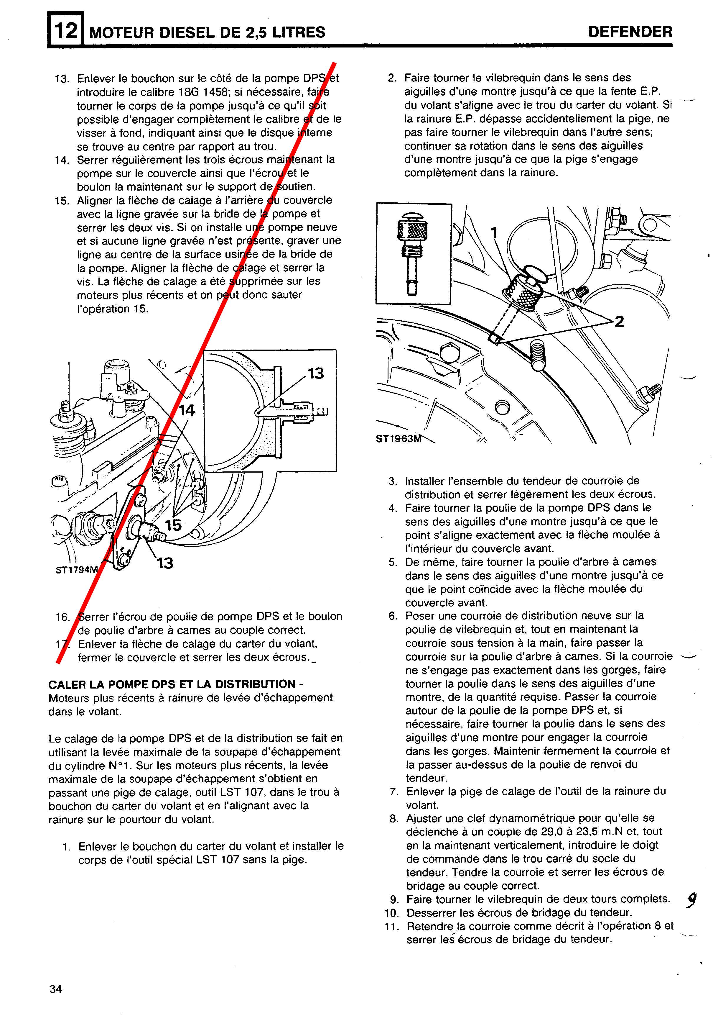

Une façon d'être sûr de ton coup, c'est de présenter la rampe avec l'empilement qui te semble logique, ou qui t'est proposé, et il faut que le culbuteur tombe bien centré sur la queue de la soupape et sur la tige de son culbuteur.
D’après la documentation constructeur, il est normal que tu es ces deux rondelles alias entretoise : Ta description correspond bien à la documentation.

Re: 2.5TD réparation culasse suite rupture courroie transmis
Les repères ont-ils été tracés sur les poulies et sur l'ancienne courroie avant sa dépose ?Montauban a écrit : Autre question:
Ma courroie de distribution était également démontée et le tendeur enlevé. je repars donc de zero pour les règlages. A ce stade, j'ai les "trous" des roues crantées qui sont bien positionnées.
Est ce que je dois juste mettre la nouvelle courroie, la tendre comme préconisé ici et basta ? > http://www.land-classic.com/forum/viewt ... =40&t=1026
Ma confusion vient du fait que la plupart des instructions sont basées sur le replacement d'une courroie déja en place.
Merci à vous.
Si oui, reporte les repères sur la courroie neuve et remonte suivant la méthode évoquée.
Et personne ne t'empêche de piger le vilo pour vérifier les repères des poulies et des clavettes de vilo sur le carter...
Oui, si les repères sont correctement alignés, pas de problème. Tu peux éventuellement t'inspirer du nombre de dent et des repérages sur les courroies de fred2b; qui a fait un bon tutoriel. Tu fais tourner ton vilebrequin plusieurs fois à la main, pour voir si tout va bien, puis tu essais au démarreur même sans pompe à eau ni alternateur avec l’électrovanne débranchée, pour voir si il tourne correctement, puis rebranche l’électrovanne et essais de démarrer. Protège les connexions électriques de l'alternateur non monté, mais préchauffe bien le TD, il lui faut ses 10 secondes mini et là il doit démarrer, sinon il faut contrôler et reprendre tes repères aux petits oignons.
Un peu de théorie de la part du constructeur. A+

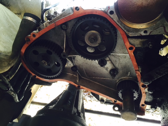

Merci à LOLO et à Nanard.
Dans mon cas l'ancienne courroie n'a pas été repérée car elle a cassé suite à une fuite de la pompe à injection GO.
A ce stade, j'ai le carter de la courroie de transmission + ppe à eau ouvert, tout est propre, le trou des roues crantées est aligné avec les flêches sur le carter.
La culasse a été enlevée pour changer les basculeurs....
Est ce que je devrais d'abord réparer la courroie ou bien réparer les basculeurs... et remettre en place la culasse ?
Je suis débutant mais j'ai bien envie de m'en sortir.
Merci pour vos suggestions.
Salut,Montauban a écrit : Est ce que je devrais d'abord réparer la courroie ou bien réparer les basculeurs... et remettre en place la culasse ?
Il faudrait que tu remontes d'abord la distribution, puis la rampe de culbuteur après, afin de pouvoir les régler. Car sans distribution ton arbre à came n'est pas entrainé, et donc tes culbuteurs (basculeurs) sont statiques, ce qui n'est pas très pratique pour régler leur jeu.

Re: 2.5TD réparation culasse suite rupture courroie distribu
Bonsoir à tous,
Question supplémentaire pour ne pas me compliquer inutilement car les préconisations du workshop manual me paraissent un peu complexe à mettre en oeuvre.
Si j'aligne les repères des trois roues crantées (ppe à injection, arbre à came, vilebrequin) avec les flêches, je suis forcément calé?
En supposant que oui, si je mets une nouvelle courroie et que je la tends en suivant le tuto de Fred (voir lien ci-dessus) et que je fais plusieurs tours de vilebrequin, les trous et les flêches doivent rester alignés.
C'est bien cela?
Et donc à quoi sert le blanco (sur la courroie et les roues) préconisé par Fred?
Est ce que c juste pour remplacer les repères trous/flêches avec un repère visuel plus évident ?
Enfin, est ce que l'alignement des repères (trous roues et flêches) permet un bon calage systématique ou bien si je fais un tour de vilebrequin sans entrainer les autres, je décale tout.
N'hésitez pas à me faire savoir si certains points ne sont pas clairs. La réponse est probablement simple mais la question plus difficile à exposer par écrit.
Ci-joints quelques photos pour vous aider à visualiser la situation.

C'est une façon d'être sur d'avoir le même nombre de dents entre deux repères , afin d'être calé exactement comme la veille courroie que l'on vient d’enlever pour être sur du calage. C'est une sorte de repérage complémentaire et rassurant que l'on aime bien faire dans le cadre d'un "D.I.Y" Avec l'habitude, on se contente des repères d'origines. Puis en reportant les même repères sur la courroie neuve... on est ainsi certain de retomber à la même place, ou de voir et de rattraper un décalage en rotation accidentel d'un des pignons ( généralement celui de l'arbre à cames car les autres sont pigés, ou peut-être PI si pige trop petite), qui auraient bouger pour une raison X ou Y.Et donc à quoi sert le blanco (sur la courroie et les roues) préconisé par Fred?
Oui, mais il est a bien noté que ces repères aux "Blanco" sur la courroie ne vont pas retomber au même endroit à chaque tour, contrairement aux repères d'origines, ils vont se décaler d'un cran et tu récupéreras l'alignement des points au "Blanco" avec courroie/pignon qu'au bout d' une soixantaine de tours voir une centaine de tours cela se calcul.Est ce que c'est juste pour remplacer les repères trous/flèches avec un repère visuel plus évident ?
Pas bon, car fatalement tu as des soupapes ouvertes, donc déjà tu ne pourras pas effectuer des tours de vilebrequin comme ça sans entrainer les autres. Ou alors, il faut que tu sois sûr que toutes les soupapes soit bien fermées donc toutes déréglées de façon a ce que les culbuteurs n'agissent plus dessus. Ensuite quand tu tournes seulement le vilebrequin sur un tour tu as le 1 et le 4 ensemble et le 2 et le 3 ensemble, qui vont par couple passer une fois en haut. Il y a donc a chaque tour la possibilité de choisir la position haute du premier cylindre pour laquelle a été aménagé 2 repères car on nous prend pour des idiots ; un sur le volant moteur, et l'autre sur le carter de distribution. Mais jusque là rien ne te dis si il est mort ou vivant tout est encore possible. Ce qui définira l'ordre d’allumage ou les morts et les vivants, c'est la position de la pompe à injection et de l'arbre à cames. Car effectivement on fait deux tours de vilebrequin pour un tour d'arbre à cames ou de PI. Donc par exemple: en cas de décalage d'un demi tour de l'arbre à cames, c'est comme si tu voulais donner à manger à ton pioupiou N°1 alors que c'est le N°4 qui va pour ouvrir le bec.Enfin, est ce que l'alignement des repères (trous roues et flêches) permet un bon calage systématique ou bien si je fais un tour de vilebrequin sans entrainer les autres, je décale tout.
Mais on est d'accord de dire, que les repères de calage PI et arbre à cames sont en face de leur repère respectif à chaque deux tours de vilebrequin avec la courroie en place.

Là, je sens que je vais être cruel .Ci-joints quelques photos pour vous aider à visualiser la situation.
En effet, on ne voit rien sur tes photos, les repères de calage sont à peine visible pour l'arbre à cames, pour le vilebrequin, tu n'es pas au point mort haut et pour la PI on ne voit rien.
La situation étant moteur déculassé, distribution démontée

ben c'est vrai qu'on voit rien sur tes photos

Super, merci LOLO pour ces explications très détaillées et imagées.
Depuis 2 semaines, j'ai appris plus en mécanique que durant les dix années précédentes. Bon je pars de zéro alors la route est longue mais c'est passionnant et ce forum m'aide bcp.
Et Ok, je conçois que mes photos n'étaient pas très parlantes.

ben.... je ne vois pas le problème, pour être franc.Montauban a écrit : Si j'aligne les repères PI et AC avec leurs flêches respectives et que je fais la même chose avec le V, le couple 1er et 4ème pistons doivent être en haut.
Maintenant, comme le disait LOLO, je ne sais pas si ce point haut est le bon ou pas (vivant ou mort)?
Comment le savoir ?
Si tout a été mélangé pour une raison ou une autre, voici comment je ferai.
Je tourne le vilo pour mettre tous les piston à mi-course (repère à 90°). De cette façon tu peux tourner l'arbre à came dans tous les sens, sans qu'une soupape touche un piston.
Ensuite tu tournes l'arbre à came pour le mettre en place, répères poulie/carter) alignés, puis la pompe à injection, pareil, repères alignés.
Puis au final, tu réalignes le vilbrequin, repère vers le haut à 0°
