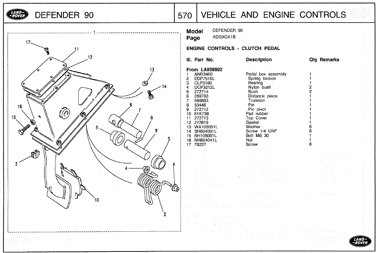

Je vois cette publicité pour un kit de ressort d'embrayage ; il me semble s'agir de la référence EDP 7510 L
La publicité dit qu'il est déjà monté sur les "derniers modèles de Def" ; Comment savoir si mon Defender 110 TD5 de 2006 en est déjà équipé ?

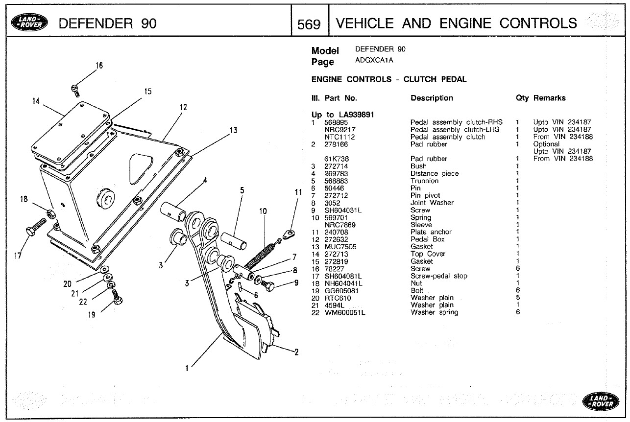

J'ai regardé le manuel d'atelier du Td4 et la coupe (ref du dessin : 33M0297) est la même que sur le manuel de mon 300 Tdi.LØLØ a écrit : Salut, le tiens est équipé d'un pédalier ancienne génération c'est à dire TD5 et avant, d'avant le TD4 donc. Si tu veux sentir un réel progrès, récupère un pédalier d'embrayage complet de TD4 et là oui, tu te sentiras de faire des demis tours dans un mouchoir de poche avec des talons aiguilles.
C'est quoi la différence ?

The EDP7510L was fitted to all Defender models after 1994 (300tdi onwards).
Lolo, merci, je creuse les documents que tu m'envoies.
Hello
- Messages : 13641
Re: Diminuer l'effort à fournir sur la pédale d'embrayage
Trouvé dans ma documentation :colombin a écrit : The EDP7510L was fitted to all Defender models after 1994 (300tdi onwards).
Ressort EDP 7510L équipe les Def après le numéro de chässis LA939892.
