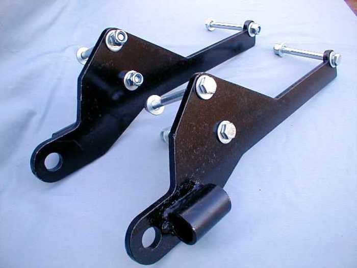

Je dois admettre que je rejoints l'avis de Africastef concernant les "recovery eyes" présentés par Cbon110 ou même les D rings qui sont à peu près le même système. Quelque soit le mode de fixation de ces accessoires sur le pare-choc cela ne change pas le fait qu'au final la traction devra être absorbée par les boulons qui relient le pare-choc aux longerons. Donc le système de la sangle passée directement derrière le pare-choc (après protection des bords coupants de celui-ci) devrait pouvoir encaisser les mêmes forces de traction. Le système ci-dessous me paraissait assez satisfaisant puisqu'il propose lui 3 boulons pris directement sur le chassis. Personne n'a de retour là-dessus ?
Re: Anneaux de tractage def 110
A mon avis le modèle présenté ne convient pas pour un Def, du moins sans perçage supplémentaire. Je pense que c'est un modèle pour Range Classic.
