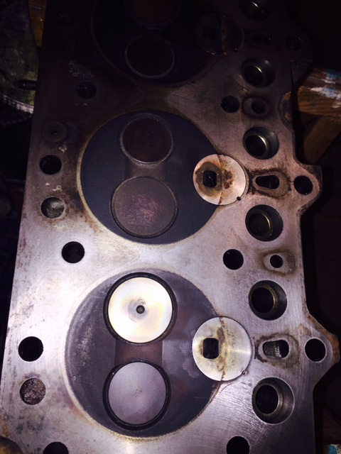

En nettoyant ma culasse ce soir, je m'aperçois qu'une des soupapes à un petit trou en son centre. A priori cela n'affecte pas son fonctionnement mais je serai curieux de savoir si certains d'entre vous ont déjà rencontré cette situation.
Merci et bonne soirée.
trou-tulipe
trou-tulipe
Messages : 6063
Re: 2.5TD réparation culasse suite rupture courroie transmis
Elle a certainement dut être changée par un précédent propriétaire.
Vérifie que les soupapes coulissent correctement dans leur guide, et quelles ferment bien. Tu peux contrôler ça en les rodant très légèrement, la largeur de la bande grise doit être homogène sur tout le tour du siège:

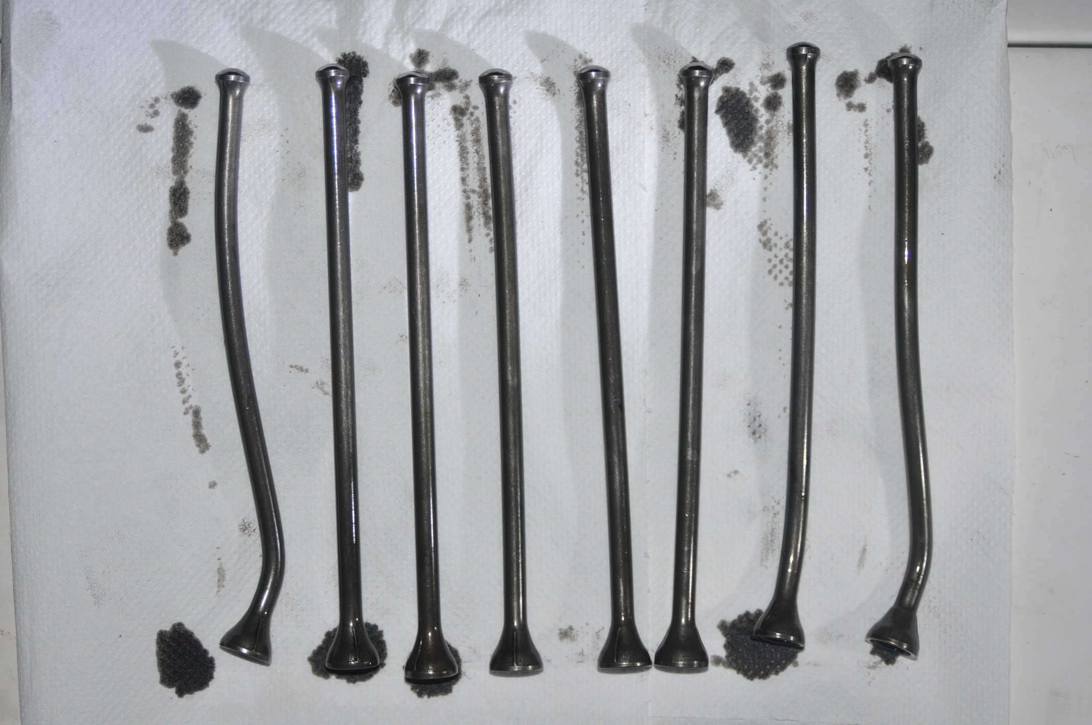

Il n'est pas rare, dans le cadres d'une rupture de courroie, que des tiges soient tordues.
Dans quel état sont les tiges des culbuteurs, bien droite ?

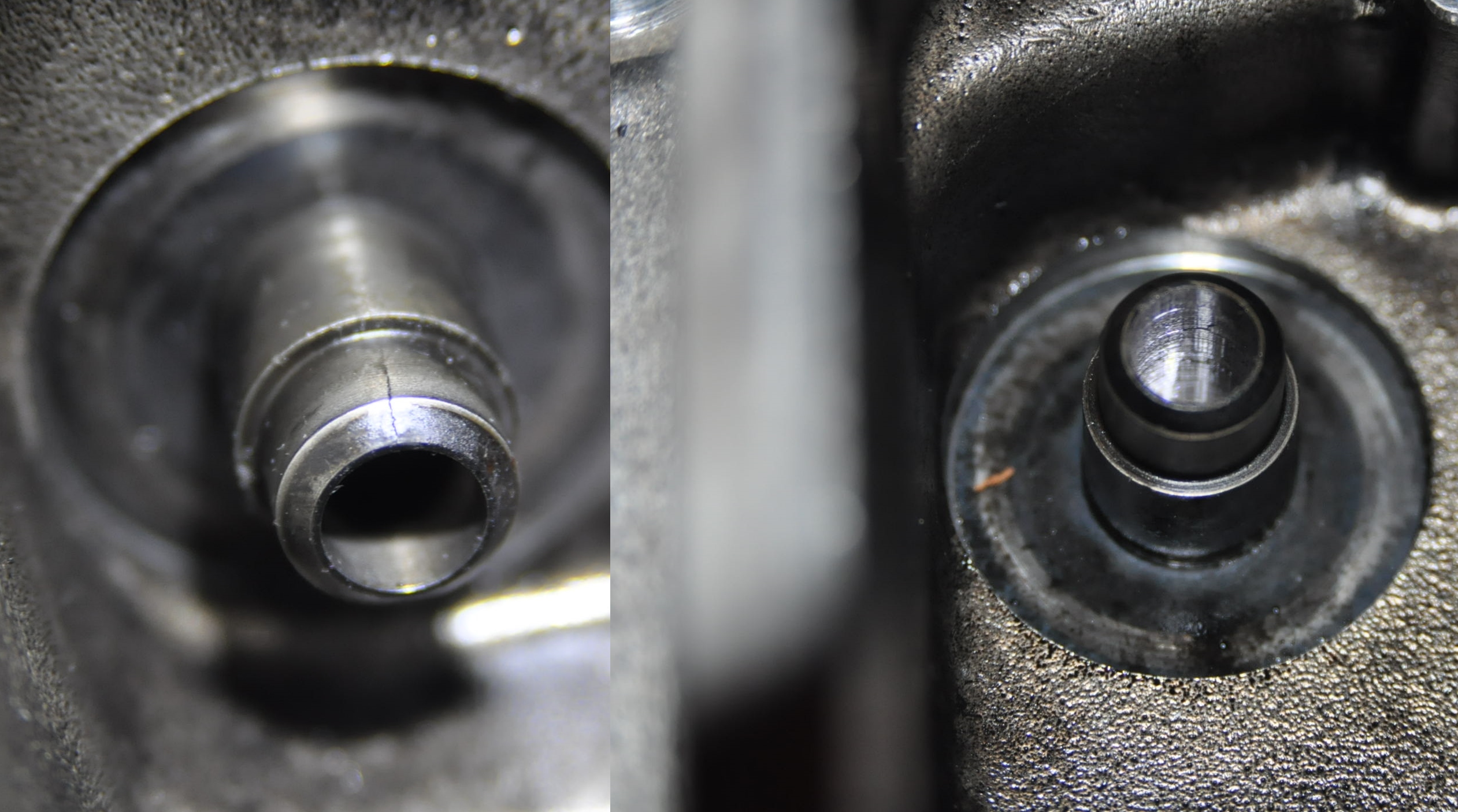

Contrôle l'état des guides à la loupe également, extérieurement; intérieurement; et le jeux de la queue de soupape dans son guide en comparant leur jeu respectif entre elles.

Pour les tiges, je les change toutes car certaines sont tordues.
Suite à tes conseils, je vais effectivement porter une attention particulière aux guides et aux chambres de combution.
J'ai commandé un compresseur de ressorts pour sortir les soupages . J'en ai au moins deux à changer et donc à roder.

Merci encore pour les photos concernant notamment les fissures sur les guides, c'est clair.
