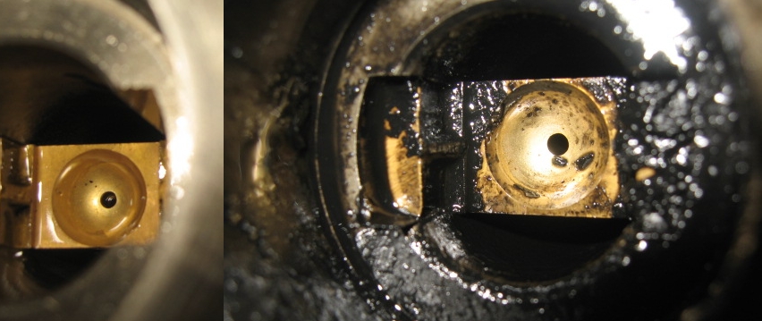

En nettoyant ma culasse ce soir, je m'aperçois qu'une des soupapes à un petit trou en son centre. A priori cela n'affecte pas son fonctionnement mais je serai curieux de savoir si certains d'entre vous ont déjà rencontré cette situation.
Merci et bonne soirée.
trou-tulipe
trou-tulipe
Re: 2.5TD réparation culasse suite rupture courroie transmis
Elle a certainement dut être changée par un précédent propriétaire.
Vérifie que les soupapes coulissent correctement dans leur guide, et quelles ferment bien. Tu peux contrôler ça en les rodant très légèrement, la largeur de la bande grise doit être homogène sur tout le tour du siège:

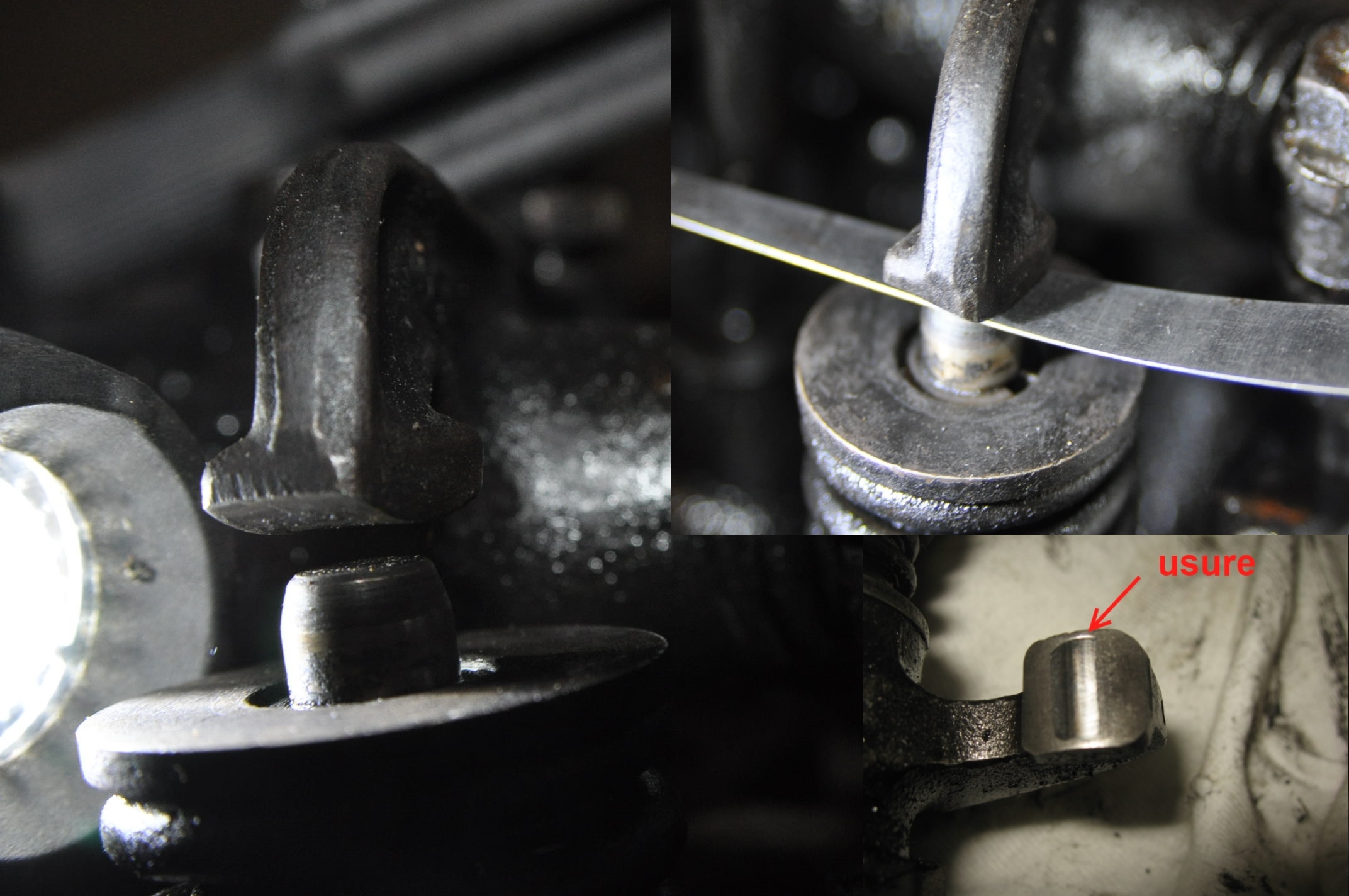

Contrôle l'état des poussoirs bronze, parfois il y en a un qui est cassé :
Vérifie l'usure des culbuteurs qui s'usent en creux a cause de la queue de soupape, rendant le réglage du jeu au culbuteur impossible. Si user passer les culbuteurs au touret à meulé jusqu’à effacement de la marque en creux laissé par la tige de la soupape.
