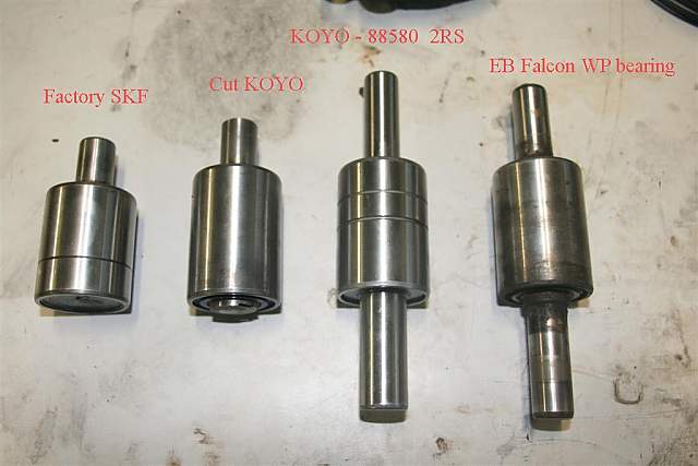

j'ai eu ça il y a heu... changé le visco=>toujours pareil en fait c'était l'espèce de roulement de l'axe du ventilo dans le carter de distri(quasi introuvable qui ressemble à celui d'une pompe à eau) j'ai changé le carter complet et plus de bruit.
Le roulement seul est quasi aussi cher que le carter complet et est assez compliqué à extraire il faut chauffer pour extraire le flasque de fixation du visco (perso j'avais cassé une oreille ) A+
