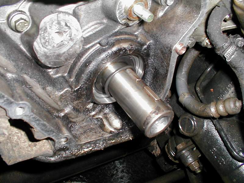

Bonsoir je voulais avoir un peu d aide sue une fuite d huile.. je suis en irlande pour les fetes dans le nord.Et avant de partir j ai fait changer ma courrois de distribution dans un nouveau garage car cela fesais 5 ans que je ne l avais pas fait.
Sur la route mon alternateur a laché donc j ai racheter une batterie et j ai fait reparer.Mais je dois revenir dans 2 jours et desormais j ai une enorme fuite d huile de moteur sous la voiture des que le moteur tourne..J avais deja une fuite au niveau du joint du cartere mais cela ne m a jamais inquité. Mais desoirmais j ai une grosse flaque d huile sous le moteur quand il tourne, j ai peur que cela viens du joint de culasse mais il a ete changé il y a 5 ans.MON disco 300tdi roule bien , je n ai pas de perte de vitesse il a de l air ds le systeme diesel qui le ralenti au demarage mais sinon il tourne bien..Donc je me pose la question si cela ne vient pas de la courrois qui a ete mal installé?? merci cela peut donner des fuites d huile moteur?
je dois revenir avec bebe chien et femme dans la voiture.. et je n ai pas trouver de garage ds le coin... merci

C'est pourquoi je pense qu"en plus de cela, il n'a pas remonté le joint torique qui se loge contre l'épaulement du vilo et dans la gorge de la poulie d'entrainement de la courroie de distrib.
En dernier recours et par acquis de conscience, vérifie si la grosse vis de blocage de la poulie damper n'est pas desserrée, et la poulie damper en train de se barrer ce qui permet à la poulie d'entrainement de la courroie de distrib de bouger le long du vilo et de se dégager du spi d'où grosse flaque d'huile mais là si ton gars à mal serré la vis c'est un...

jusque là tout va bien (mis à part le terme "nouveau garage" )chris627 a écrit :avant de partir j ai fait changer ma courrois de distribution dans un nouveau garage
typique du gars qui change le joint spi avant du vilo sans changer la poulie d'entrainement de la courroie de distri et/ou oublie de remettre le joint torique derriere la poulie en question.chris627 a écrit :j ai une enorme fuite d huile de moteur sous la voiture des que le moteur tourne..
En ne remplaçant pas la poulie d'entrainement de la courroie de distri, la lèvre du spi neuf s'appuie sur la portée usée par l'ancien spi==> fuite d'huile, mais normalement pas au point que ça dégouline dessous.chris627 a écrit :Donc je me pose la question si cela ne vient pas de la courrois qui a ete mal installé?? merci cela peut donner des fuites d huile moteur?

Bonjour et merci je vais passer la journee a netoyer et verifier tout ca...je vais verifier les huiles tout le temps afin de ne pas en manquer sur la route. sinon quels sont mes chances d arriver ou plutot quels sont les risques?

Si la vis de serrage du damper en bout de vilebrequin est desserrée: tu risques de gros dégâts sur le moteur.
Si c'est juste une histoire de joint et que tu parviens à maintenir le niveau d'huile au dessus du mini, c'est bon mais à la condition que la pression d'huile soit suffisante et que le voyant de pression d'huile ne s'allume pas au tableau de bord.

J ai essayer de toucher au gros boullon de la poulie 27mm mais il semble bien serrer..Je vais voir samedi matin un garagiste locale en esperant qu il puisse me refaire ma courrois complete ..
J ai aussi reperer d autre fuite comme la pompe a vide que j avais deja changer , mon liquide de frein se vide assez vite je presume que c est a cause de la pompe a vide et les autres fuites sont le joint du cartere et la pompe de direction..
Bon le plus urgent etant la courrois puis ensuite je vais essayer de trouver la pompe a vide c est facile a changer ca et verifier mes flexible de freins..

Salut ; au vu de la photo je suis aussi de l'avis de Nanard , d'un montage de joint de distrib mal fait !!
retires le bouchon de passage de gué , car il doit y avoir pas mal d'huile dans le carter !
Que ta pompe d'assistance de frein fuit , n'a rien a voir avec une perte de liquide de frein ! Celle-ci crée une dépression dans la master-vac mais n'a aucune liaison avec le circuit hydraulique !

Bonjour.chris627 a écrit :Bonjour donc j ai passe ma matinee sous la pluie et sous ma voiture et en nettoyant voila ce que j ai trouvé . cela coule tjrs meme a l arret en faite sous la poulie..

La courroie doit patauger dans l'huile !nomansland a écrit : retires le bouchon de passage de gué , car il doit y avoir pas mal d'huile dans le carter !
Il faudra la remplacer, et pas uniquement s'occuper des joints.

Le garage est fautif.chris627 a écrit :je suis en irlande pour les fetes dans le nord.Et avant de partir j ai fait changer ma courrois de distribution dans un nouveau garage
Plus qu'à te retourner contre lui.
C'est 6 ans ou 120 000 km.car cela fesais 5 ans que je ne l avais pas fait.

Je vais retirer se bouchon un garage me l avais installer mais je ne sais meme pas pourquoi..demain matin j ai rdv chez un dealer land rover du coin qui ouvre que pour moi.. Donc j espere que l on va pourvoir faire le travaille..et je vais voir l etat de l courois.. sinon si je nettoie tout ca devrais aller non??

pour aller dans l'eau avec ton auto...chris627 a écrit :Je vais retirer se bouchon un garage me l avais installer mais je ne sais meme pas pourquoi..
La réponse a été donnée...chris627 a écrit : et je vais voir l etat de l courois.. sinon si je nettoie tout ca devrais aller non??
The Pater a écrit :La courroie doit patauger dans l'huile !nomansland a écrit : retires le bouchon de passage de gué , car il doit y avoir pas mal d'huile dans le carter !

bonsoir bon j ai reussi a rentrer avec ma voiture je vais des demain acheter ce joint et repasser au garage..Sinon j ai vu au niveau des ingecteurs que ca fuit en dessous cela voudrais dire que j ai de l air dans le systeme et pourquoi cela fuit si c est bien serrer? dois je changer les injecteurs?

as-tu rajouté beaucoup d'huile pendant le trajet retour ?
content pour toichris627 a écrit :bonsoir bon j ai reussi a rentrer avec ma voiture
tu dois confondre avec des fuites d'huile au niveau du cache culbuteurs. L'huile dégouline sur tes injecteurs. Dans un premier temps, resserre les 3 vis du cache culbus (léger sur la clé...env 15Nm) nettoie au pinceau + gas oïl + chiffon et roule pour voir si ça fuit encore, si oui remplace le joint.chris627 a écrit :Sinon j ai vu au niveau des ingecteurs que ca fuit en dessous cela voudrais dire que j ai de l air dans le systeme et pourquoi cela fuit si c est bien serrer

Sinon pour les injecteurs ,j avais nettoyer mon moteur est cela est revenu sous chaqun d entre eux ..
et j vais aussi reajuster mes valves car je ne l ai jamais fait depuis que j ai acheter cette voiture il y a 5 ans

D'après la photo c'est bien ton joint de cache culbus qui fuit
mais aussi les tuyaux de retour de GO et la durite/collier du reniflard.*
