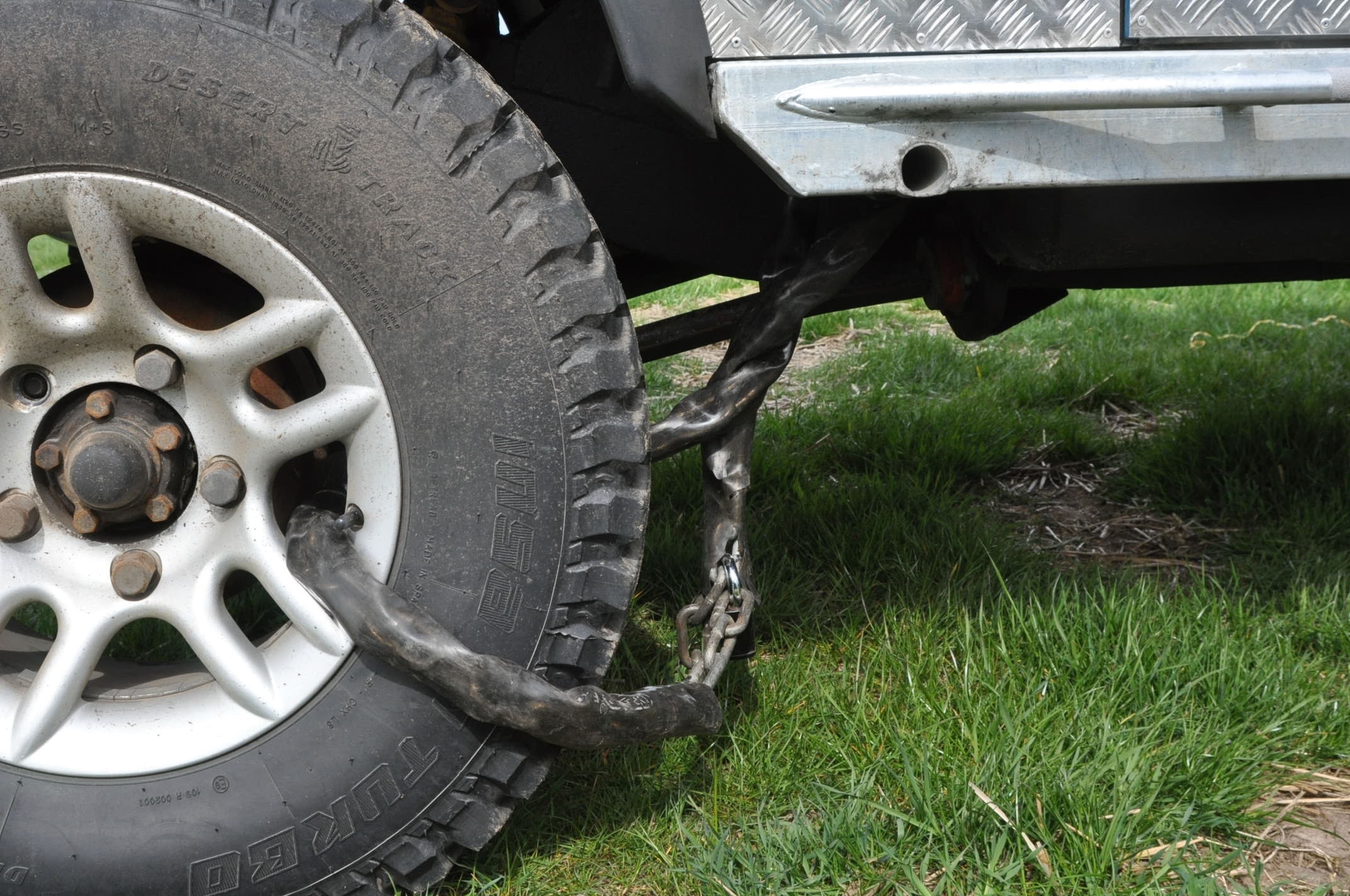

Re: Protection contre les vol de nos Defender...
une solution parmis d autres que j ai choisi
