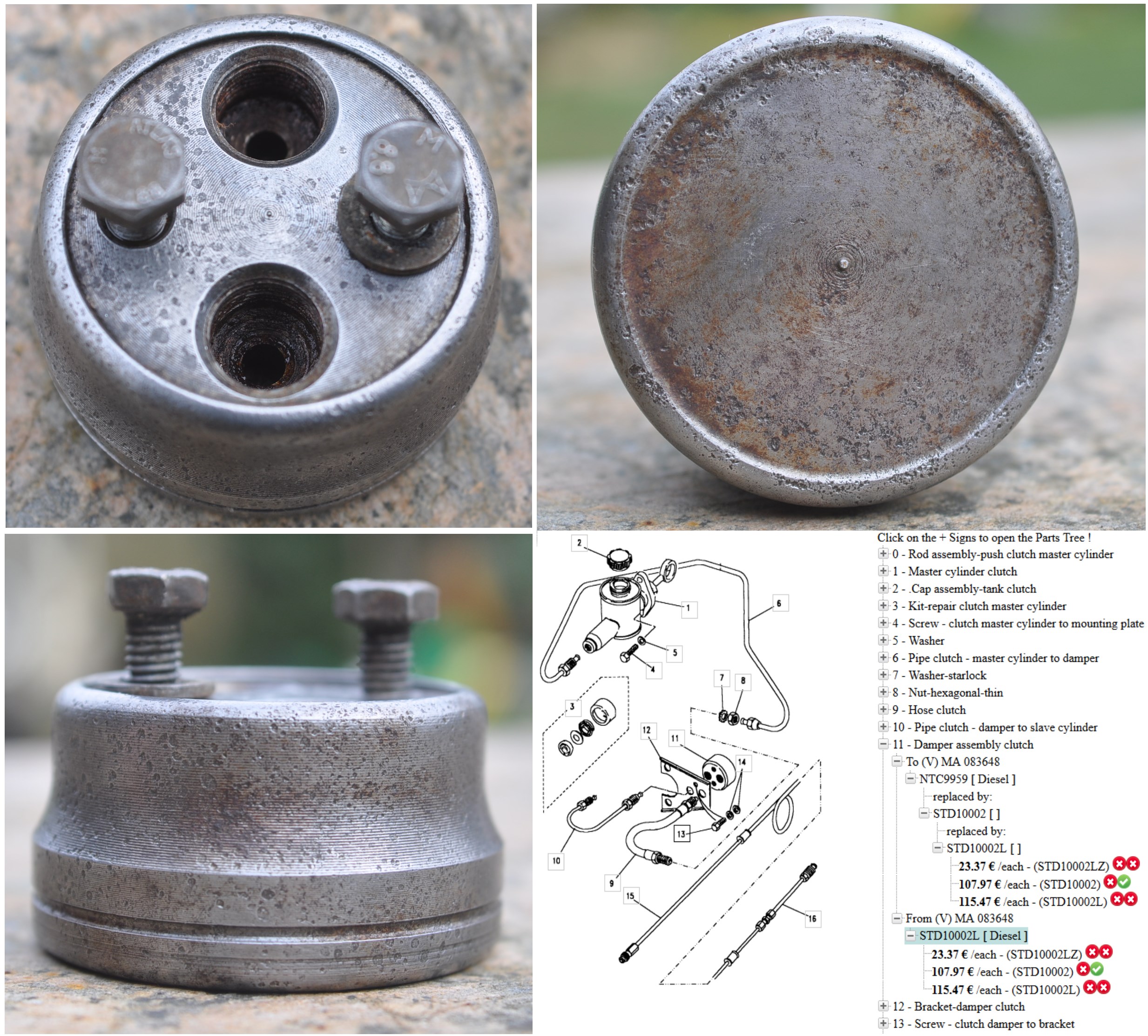

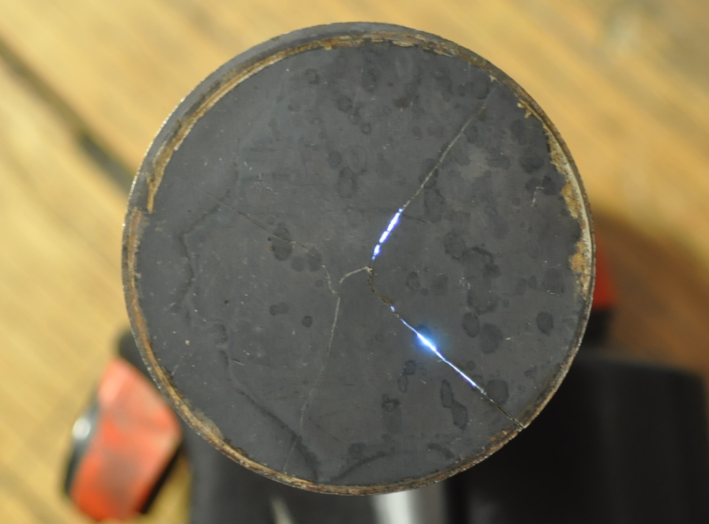

Amortisseur d'embrayage, STD10002 spécifique au disco fait environ 5cm de diamètre et 2.5cm de haut. Dedans, il n'y a presque rien, donc entre 75€ et 100€ pour rien et encore pas chez LR, cela me fend le cœur : Mais dans l'histoire, il n'y a pas que mon cœur qui se fend, mais également la membrane amortisseur : Cette membre est métallique et fait environ 1.63mm d'épaisseur, pour 43.5mm de diamètre : Il y a l'espèce de jonc, qui sert de cale de décalage, de sorte que la membrane n'appuie pas au fond du logement et peut donc se "gonfler", bien que je pense que la majorité de l'augmentation du volume de la chambre, se fasse plus sur l'épaisseur du joint torique: Puis la membrane, et le couvercle avec son joint torique qui réalise l’étanchéité avec l'entrée et la sortie du liquide de frein. Le couvercle étant solidement sertie dans la douille. Donc les pannes les plus fréquentes:
La membrane qui se fend sous la pression, donc perte d’étanchéité et si le liquide ne passe pas forcément par le sertissage, l'air oui, rendant une montée en pression du circuit impossible, c'était le cas du modèle servant de modèle au sujet, "pédale mole" ( tøi même ! ).
Le joint torique qui est cuit, même diagnostique, pédale mole et purge impossible.
Bien sûr, d'autre hypothèses de pannes sont envisageables au niveau des filetages ou des olives (fendues) des durites entrantes et sortantes, à cause d'un serrage trop important.
Bon courage!

Le filetage de l'entrée de cet amortisseur n'est pas le même que celui de l'entrée du récepteur.LØLØ a écrit : je ne sais plus pourquoi cela ne se montait pas directement.
Le flexible du disco, prévu pour entrer dans l'amortisseur, ne se monte pas directement sur le cylindre récepteur.

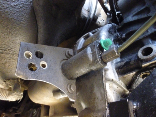

Bref, je jette un oeil sous le char et là je constate que le DOT pisse par le trou du bouchon de gué de la cloche.
Du coup, ça a au moins le mérite d'être "franc" comme problème et ma question est donc très simple : Je fais quoi docteur(s) ???
Il faut changer le cylindre esclave ou cela peut être autre chose ?

Arnø a écrit : Bref, je jette un oeil sous le char et là je constate que le DOT pisse par le trou du bouchon de gué de la cloche.
Ben oui, il faut changer le cylindre récepteur.

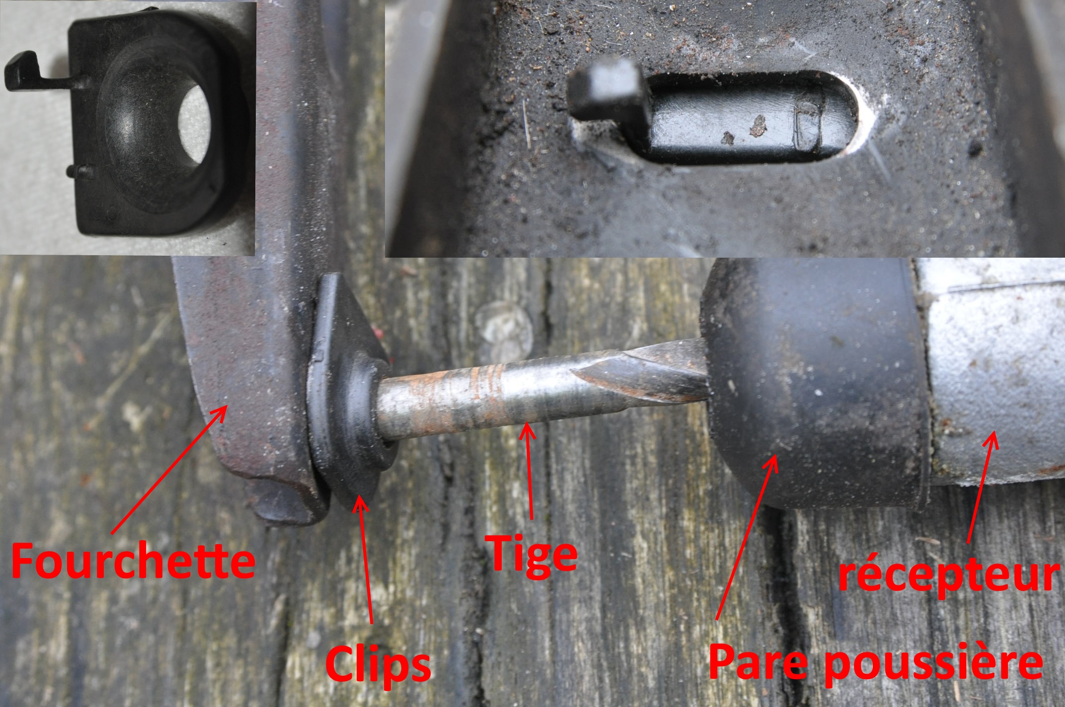

Tiens lis ça, et vois ce qui t'attend, si par malheur la tige de poussée vient à se déclipser : Le clip de la mort (embrayage Def 300 Tdi) !, du grand art ou alors c'est la recherche de l'usage hédoniste du clips chez les faqueux.
Rien, aucune importance, laisse le dans un premier temps, ne t'énerve pas, car il arrive qu'il se colle a la tige. Enlève le récepteur délicatement en laissant le cache poussière autour de la tige, surtout si tu perçois qu'il ne vient pas avec sans effort en glissant le long de la tige, puis mets un doigt ou deux sur la tige de poussée, pour la maintenir en place fermement en appuyant dessus, puis avec l'autre main, tu essais de décoller le pare poussière caoutchouc généralement bien cuit de la tige, et tu te débrouille pour le sortir en laissant la tige en place mais dés qu'il est décollé, pas de soucis il vient tout seul. La grosse erreur étant de tirer dessus sans maintenir la tige, car parfois le pare poussière est plus solidement collé à la tige, que le clips ne maintien la tige sur la fourchette, car lui aussi, il est un peu cuit et sec. Ne pas perdre de vue que ce clips ne sert que pour la mise en place du récepteur et de sa tige de poussée sur la fourchette, après une fois en place, la pression fait que la tige tient naturellement entre la fourchette et le récepteur, sans aucun risque de bougé.2 - que faire si le pare-poussière se détache lors du retrait ?
Car effectivement, avec le temps; l'huile; la graisse; le liquide de frein; la chaleur... A cause de sa décomposition; à cause de sa forme, le cache poussière arrive à bien coller sur la tige de poussée. En regard de ça, quand tu vois comment est maintenu le clips FRC3327 qui tient la tige sur la fourchette, par deux petits ergots bien fragiles, qui ont vite fait de se casser ou de se démettre.
A noter que sur la photo, le clips a un de ses deux ergots cassé, et est donc bon pour le rebut, ou à servir de sujet pour une séance de photos.
Bah! de la pâte à joint, chez ton dealer habituelle fera l'affaire. Tiens, cela me rappelle une petite histoire: Le garagiste de ma rue c'est fait arrêté pour trafic de drogue, j'ai été son client pendant 20 ans, et je ne savais même pas qu'il était garagiste.3 - le manuel préconise un produit d'étanchéité hylomar P232M mais je ne vois pas où m'en procurer. Que puis-je utiliser à la place qui se trouverait facilement ?
Non, pas la peine, si c'est bien de la plaque FRC2402 repéré 9 sur cet éclaté dont tu parles. A+4 - enfin, vaut-il mieux aussi remplacer la plaque d'appui pour refaire une bonne étanchéité ?

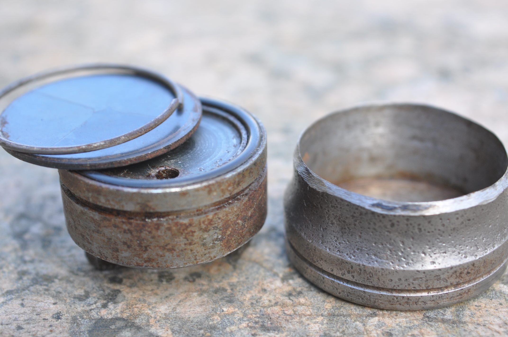

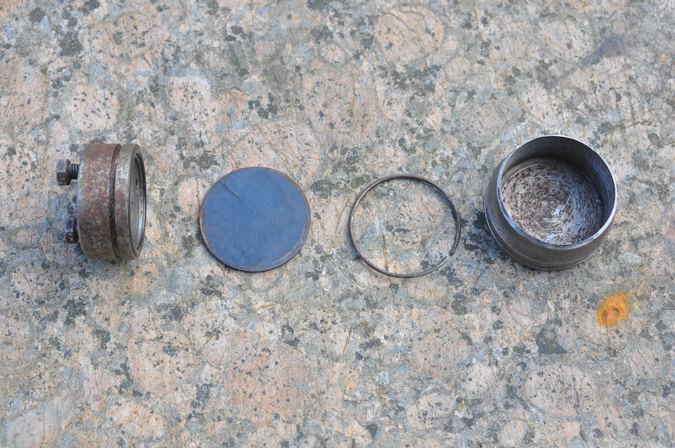

Est ce que tu as ouvert l'amortisseur pour voir dans quelle état il était ?(J'ai le même disco que toi )
Cordialement
Cordialement
Re: Pédale d'embrayage molle. [pas résolu en fait...]
Salut, j'avoue ne pas avoir pris la peine de le faire.
Il est au rebut dans ma caisse où je stocke toutes le vieilles pièces "au cas où".
A l'occasion, je prendrais la peine de l'ouvrir si tu veux.
En tout cas après son retrait la purge s'est faite sans souci (plus de bulles à rallonge, la différence était flagrante alors que je pensais que c'était "normal" avant son retrait, il devait donc y avoir une prise d'air quelque part) mais le récepteur n'a visiblement pas aimé
