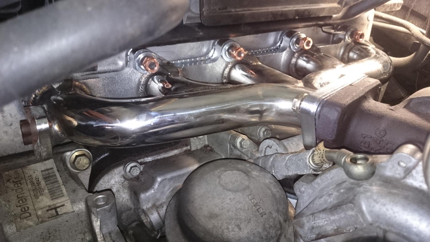

Le remontage est terminé, en prenant mon temps j'en ai eu pour 1h30.
Toute la visserie a été remontée à la pâte de cuivre.
@ Reivax : Je posterai des photos tout à l'heure concernant l'accessibilité au filtre cyclonique. J'avoue avoir aussi eu un doute ce matin à ce sujet, mais ça sembler rester accessible.
@ Sebas : Il n'y a pas d'outil spécifique pour cette opération.
Si tu disposes d'un boite à cliquet et d'un jeu de clés à fourches (évidemment de bonne qualité), ça suffit.
Penses à appliquer du dégrippant dès la veille pour le laisser pénétrer et agir.
Pour les goujons, j'ai eu beaucoup de chance, ils sont venus tout seul. En même temps, je n'ai pas 80000km, mais comme le moteur est reprogrammé, ce n'était pas forcément gagné d'avance.
A la conduite, je trouve que la différence est vraiment impressionnante :
- démarrage en côte : plus obligé de mettre des gaz
- lorsqu'on lâche la pédale des gaz, il n'y a plus de décélération par paliers, plus d'à-coups
- le fonctionnement géréral est beaucoup, beaucoup plus souple, le moteur est plus coupleux à un régime plus bas qu'avant
- au point mort, les montées dans les tours sont très nerveuses
Pour la petite histoire, j'ai payé le collecteur 240 €, et la visserie 35 €

Après le premier essai (d'environ 5km), j'ai procédé à un resserage lorsque tout était refroidi.
J'ai refait environ 25 km cet après-midi, et je me suis vraiment rendu compte de la différence.
C'est assez impressionnant:
Le moteur est vraiment plus souple et coupleux à bas régime,
Il n'y a plus d'à-coup lorsqu'on change les vitesse,
J'avais parfois tendance à caler si je ne mettais pas un peu de gaz en démarrant en première : ce phénomène a disparu.
On sent bien que le moteur n'a rien gagné en puissance, mais qu'il est bien plus rond, souple, coupleux, libéré.
Je viens de réaliser cette sensation bizarre que quelque chose le retenait, l'étouffait.
Pour ce qui est de l'accessibilité au filtre cyclonique, la place est un tantinet plus étroite, mais ça passera sans problème.

Re: collecteur d'échappement Td5
Sur un Def sans clim , ça semble ne pas poser de problème.
Sur un Disco avec la clim et les protections anti-chaleurs ça doit très sport.
Hello, je suis tombé il y a quelques jours sur le collecteur inox vendu sur EB présenté plus haut https://www.ebay.fr/itm/Echappement-Col ... 1609081316et qui, effectivement, est vendu autour de 150 € et je me posais des questions sur ce beau (visuellement) morceau d'inox. Apparement TTR600 avait craqué en 2016. Pourrait-il nous faire un retour après un bon moment d'utilisation ? Je viens d'acheter également sur EB un intercooler grand volume à 150 € + FdP pour mon TD5 que je viens de monter cet après-midi. Prix particulièrement attractif, je trouve, par rapport aux Allisport et consort à 500-600 €.
Le lien https://www.ebay.fr/itm/FRONT-MOUNT-INT ... 2749.l2649
Sensation de conduite: sur une montée que j'attaquais en 3ème à fond mais où j'étais juste en 4ème, là, la 4 ème tient sans problème. Le moteur parait plus rond à bas et moyen régime. On verra pour la conso.
Mouaih....
Je trouve les soudures un peu.....limite (sur les deux produits)
Mais en photo pas facile de se rendre vraiment compte.
C'est vrai que sur le site, elles paraissent assez grossières mais, bizarrement, ça ne m'a pas choqué outre mesure sur mon intercooler et, malheureusement, je n'ai pas pris de photo pour comparer. Après, je peux redémonter
Au début, on se dit: "C'est quoi ce veau ?" Après, on se dit:" J'aime le veau ..."

Je ferai un CR et si possible quelques photos, le montage terminé.
- Messages : 13694
Pas de graisse sur le joint.
Tu n'as pas le manuel d'atelier ?Et qui peut me donner le couple de serrage des écrous du collecteur ? Je n'ai pas trouvé de réponse précise. Merci.
25 Nm.
