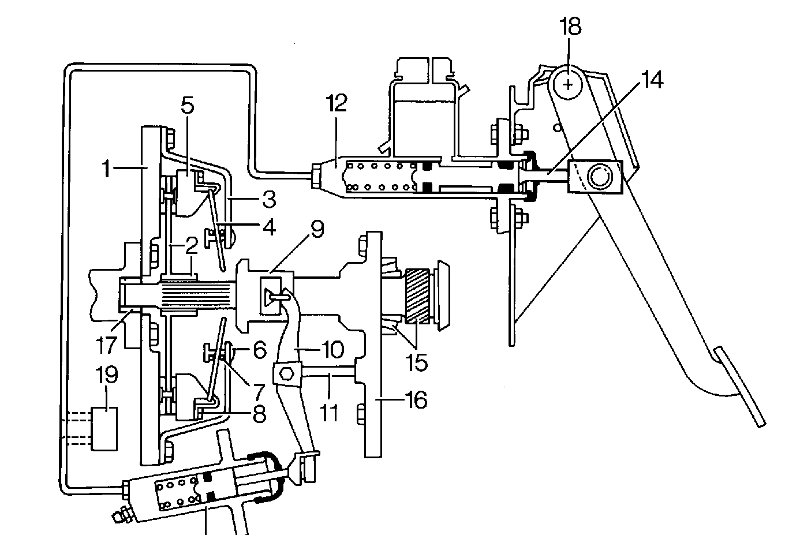

J'ignorais cela. C'est bien la pièce numérotée 19 sur le schéma dont tu parles ? Si c'est bien cela, il me reste à la localiser "en vrai".
http://www.landroverfaq.com/viewtopic.p ... =20#p90828
disco200tdi a écrit :Est-ce que le disco 300tdi est équipé du poumon amortisseur sur la ligne de commande?
Si oui, il peut fuir légèrement et foutre le souk quand on purge.

Salut,Arnø a écrit : un peu zappé certaines infos (celle de l'amortisseur justement)tippie a écrit :Le poumon est juste a coté du récepteur .(petit boitier rond )
As tu lu ce thème ? disco 200tdi, embrayage tout mou.
Au passage, il est de plus en plus courant de voir des problèmes au niveau de ce petit poumon amortisseur, (qui était fait pour les bobos parisien nerveux), d'avoir des problèmes de sertissage, rendant la purge impossible. A supprimer sans conséquence sur le fonctionnement du système d'embrayage, qui de ce fait devient comme celui des defenders.

Amortisseur d'embrayage, STD10002 spécifique au disco fait environ 5cm de diamètre et 2.5cm de haut. Dedans, il n'y a presque rien, donc entre 75€ et 100€ pour rien et encore pas chez LR, cela me fend le cœur : Mais dans l'histoire, il n'y a pas que mon cœur qui se fend, mais également la membrane amortisseur : Cette membre est métallique et fait environ 1.63mm d'épaisseur, pour 43.5mm de diamètre : Il y a l'espèce de jonc, qui sert de cale de décalage, de sorte que la membrane n'appuie pas au fond du logement et peut donc se "gonfler", bien que je pense que la majorité de l'augmentation du volume de la chambre, se fasse plus sur l'épaisseur du joint torique: Puis la membrane, et le couvercle avec son joint torique qui réalise l’étanchéité avec l'entrée et la sortie du liquide de frein. Le couvercle étant solidement sertie dans la douille. Donc les pannes les plus fréquentes:
La membrane qui se fend sous la pression, donc perte d’étanchéité et si le liquide ne passe pas forcément par le sertissage, l'air oui, rendant une montée en pression du circuit impossible, c'était le cas du modèle servant de modèle au sujet, "pédale mole" ( tøi même ! ).
Le joint torique qui est cuit, même diagnostique, pédale mole et purge impossible.
Bien sûr, d'autre hypothèses de pannes sont envisageables au niveau des filetages ou des olives (fendues) des durites entrantes et sortantes, à cause d'un serrage trop important.
Bon courage!

Le filetage de l'entrée de cet amortisseur n'est pas le même que celui de l'entrée du récepteur.LØLØ a écrit : je ne sais plus pourquoi cela ne se montait pas directement.
Le flexible du disco, prévu pour entrer dans l'amortisseur, ne se monte pas directement sur le cylindre récepteur.
Re: Pédale d'embrayage molle. [pas résolu en fait...]
Bon ben voilou, j'ai pu retirer l'amortisseur et ainsi le shunter en reliant directement le fexible sur le récepteur (même filetage).
Cela donne ça : Purge du circuit et là, oh miracle !, tout se passe nickel. Ma pédale redevient efficace.
