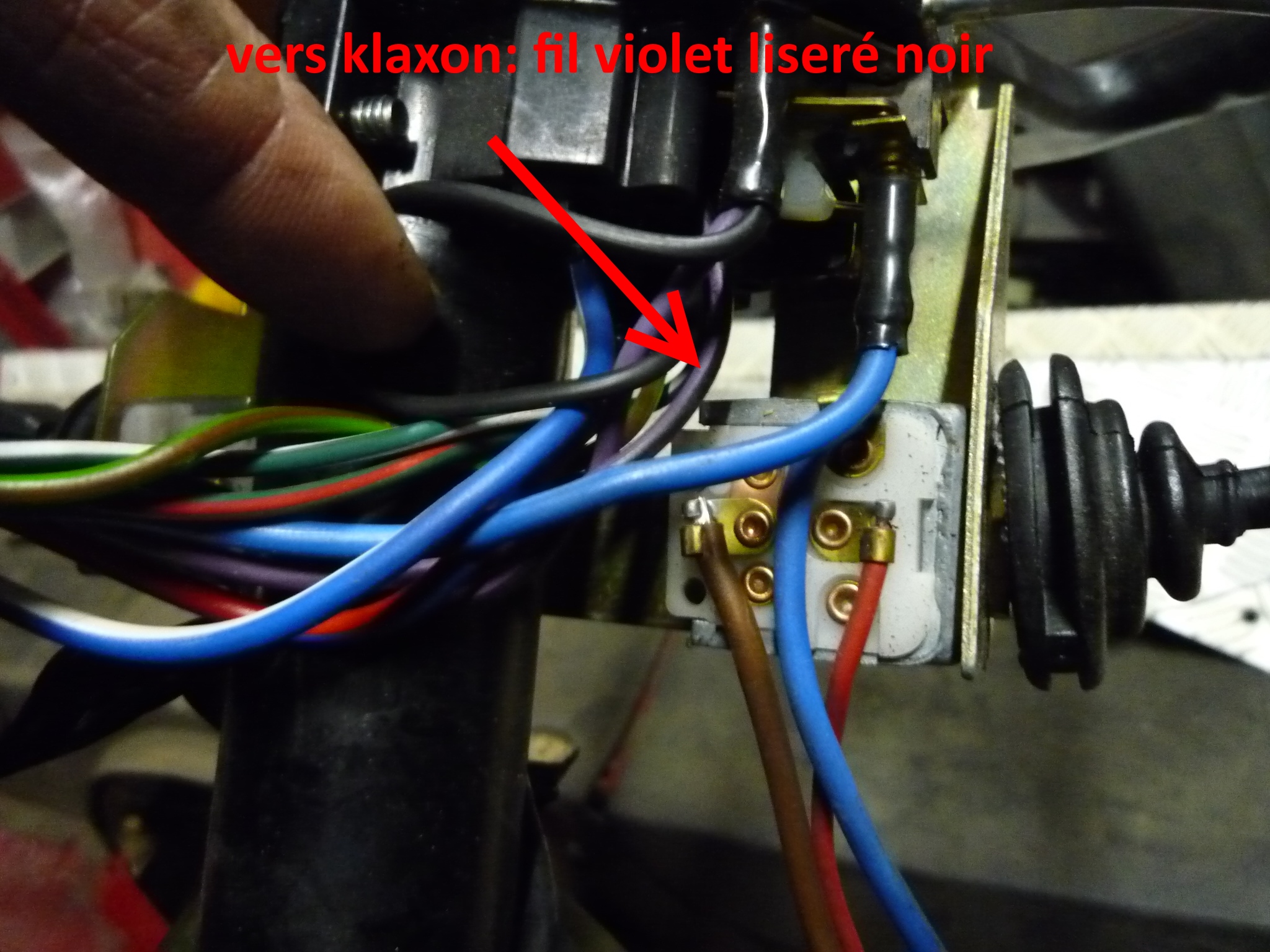

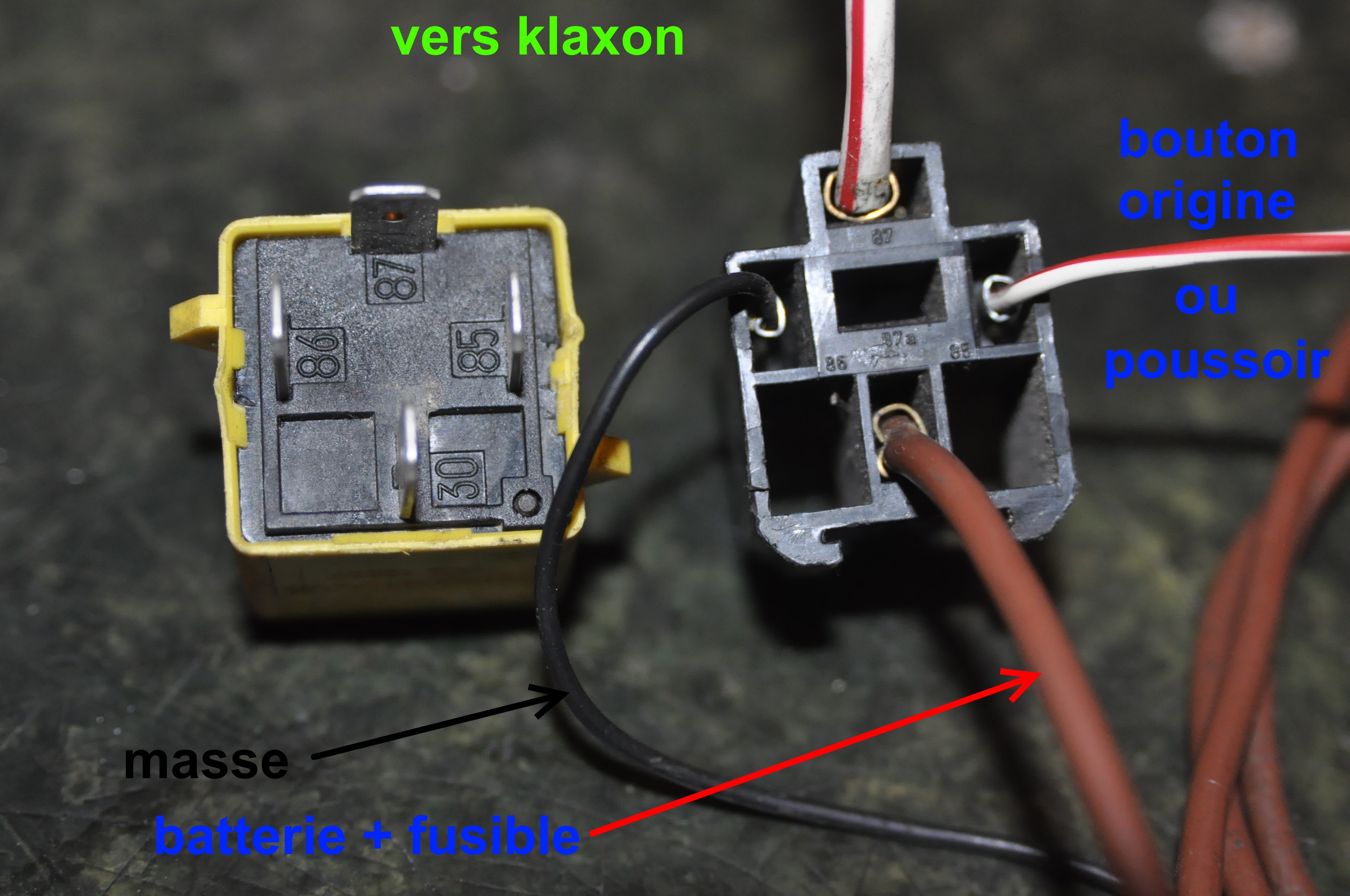

Le schéma électrique de ton land, pas très expressif, sinon qu'il te permets de repérer la couleur du fil qui t’intéresse, car je te l'accorde au niveau des branchements des commodo des contacts générés, ou éléments raccordés, ce schéma n'est disons pas très prolifique en matière d'informations utiles et précises. Le câblage est simple et nécessité un relais si tu souhaites utiliser la commande d'origine en bout du commodo de gauche. La couleur du fil sur lequel tu dois te raccordé est PB, c'est à dire Purple Black ou violet liseré noir.
Au niveau du commodo il est là : Au niveau du connecteur du commodo il est là. Pour faire les tests avant de couper, tu peux coincer ton fil de commande dans le connecteur en le dénudant et en l'introduisant à l’intérieur du contact réalisé par les connecteurs entre la partie mâle et la partie femelle; pour te repérer fis toi à la couleur violette liseré noir du fil. Le câblage du relais, soit tu utilises un support comme sur la photo, ou tu câbles directement des cosses sur le relais lui même. Respecte la dimension des fils des petits coté c'est à dire la masse et le fil de commande ( 0,5 à 1 mm²)et des gros coté contact entre les trompes et la batterie ( 2 mm²) Quelles sont les caractéristiques de tes trompes, ou du compresseur ? Pour te calculer la valeur du fusible adéquate à placer entre la batterie et le relais.
