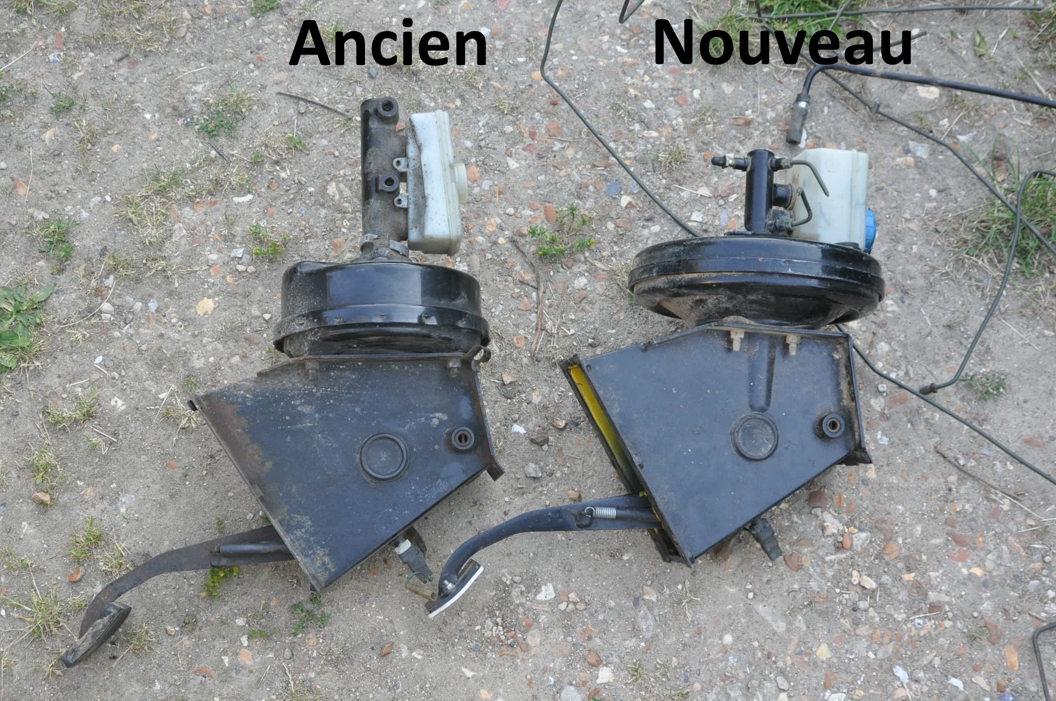

Salut,The Pater a écrit : La perte de pression peut aussi provenir d'une coupelle de piston du cylindre emetteur qui se met de travers (vécu sur un véhicule d'une autre marque)
Ah oui, pas bête. Pour le 200tdi, normalement, il y a eu le changement de maitre cylindre. Mais est-il apparue dés le premier 200, ou y a t-il eu un décalage dans la production, je ne sais pas :
Le quel des deux as tu ? Celui avec le bouchon sans capteur pour le voyant de défaut de liquide, donc dans ce cas le capteur est sur le "répartiteur" avant arrière, ou bien l'autre avec les fils sur le bouchon ?
Ancien modèle : Nouveau modèle : En réalité : Clairement, dans les deux cas, le système de freinage est bien séparé, et l'on peut avoir une anomalie sur un circuit avant ou arrière, en conservant le freinage sur un pont, en cas de défaut.
Ce qui m'étonne, c'est que ton voyant ne se soit pas allumé.
Donc soit il est déconnecté et inopérant ou ampoule grillée, donc à contrôler. Le déséquilibre entre l'avant l'arrière n'est pas détecté, si il y en a un bien sûr, car c'est le cas de l'ancien système.
Soit il dépend du bocal et le niveau de liquide n'ayant pas baissé le voyant n'est pas validé, dans ce cas le défaut peut bien être dans le maitre cylindre, qui ne pousse plus sur la coupelle arrière.

En ce qui me concerne, c'est bien l'ancien que j'ai sur mon def.
