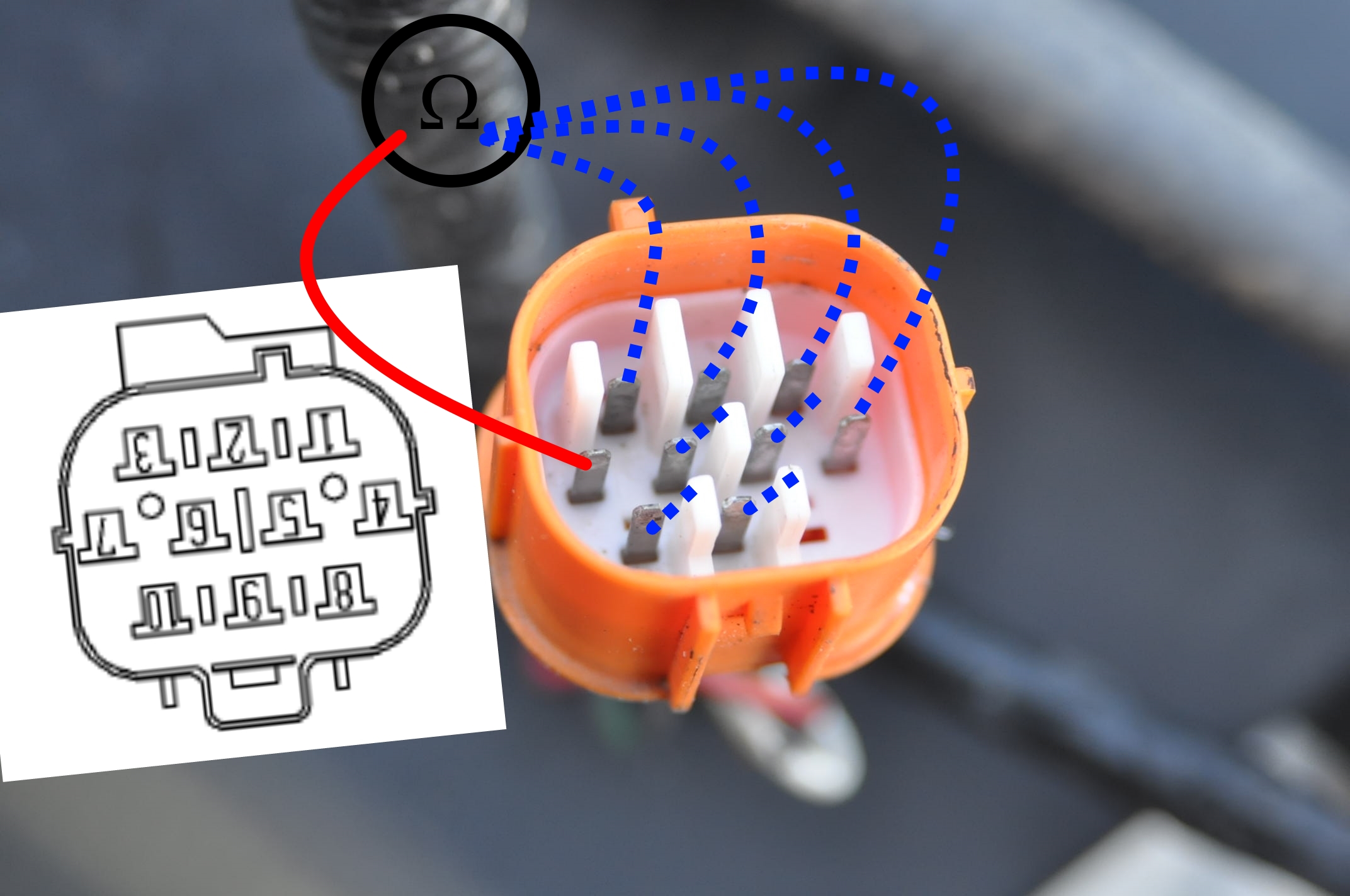

Messages : 6205
Re: Clignotants HS et fusible qui saute
As tu fais le contrôle entre la masse et la broche 4 du connecteur ?
OK ou pas ?
Sinon, tu peux également contrôler les broches entre elles, sans ampoule, il ne doit pas y avoir de liaison donc lire résistance l'infini quelque soit la broche.
En faisant les mesures entre la broche 4 de C0376 et les autres, démonte toutes les ampoules, si tu trouves une liaison suspect.
Est ce que ton feu anti brouillard ou ton feu de recule fonctionne normalement ?
Est ce que tu as une option ou un câblage supplémentaire à l'arrière ? Feu de travail; spot de recul; plafonnier...
Il faut traquer un court circuit entre fil et éventuellement un défaut dans le faisceau du châssis. :(
