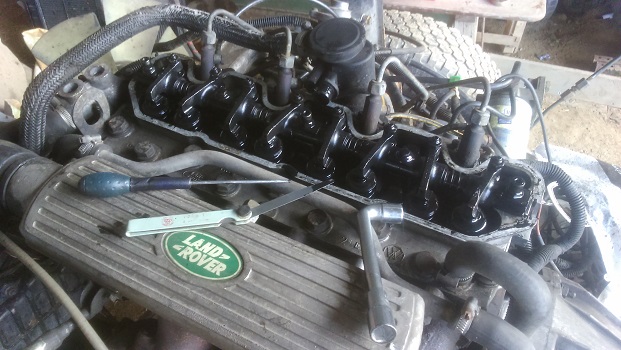

et aujourd'hui je n'ai pas fait grand chose, nettoyage du moteur et de la boite
puis régler le jeu aux culbuteurs qui était à 0.40 remis à 0.20 échappement et admission comme l'indique la revue technique. Puis changement du joint de cache culbuteurs.
et ensuite regarder au problèmes de levier de vitesse qui part toujours à gauche les ressorts de polarisation sont pourtant en place et pas casser mais la plaque de réglage est casser au milieu je pense à sa. En même temps regarder aussi au problème du voyant de blocage qui ne s'afficher pas au tableau de bord, la prise était débrancher je pense que le problème devrait être résolu. et regarder au problème de feux de recule qui reste allumé. j'ai remarque que le petit piston qui pousse sur le contacteur de feux de recul ne revient pas, je pense que le problème vient de là.

Re: restauration land rover discovery 1 200tdi de 1993
Salut,Geoffrey803 a écrit :la plaque de réglage est casser au milieu
oui ça pete quelques fois
et oui aussi pour le contacteur de M/A
tain, 0,4 au jeux des culbus ça devait pas tirer beaucoup...

Non, il ne tirait pas et le moteur faisait tic tic. Y'a encore le problème de gasoil qui passe dans l'huile, j'ai changé la pompette d'amorçage en espérant que cela soit ça, sinon il faudrait vérifier les injecteurs. Et voir le taux de compression du moteur.

Sur la photo on voit que c'est très noir sous le cache culbu. C'est l'huile qui s'est oxydée.Geoffrey803 a écrit : puis régler le jeu au culbuteur qui était à 0.40 remis à 0.20 échappement et admission comme l'indique la revue technique. puis changement du joint de cache culbuteurs.
(C'est normale qu'une huile devienne noire rapidement sur un diesel, mais que les pièces gardent la couleur noire, non)
Tu peux en déduire que soit l'huile utilisée était vraiment du bas de gamme, soit les vidanges n'ont pas été fais à temps, soit les deux.

Vue ce que j'ai vue en démontant tous ça. Je peux dire que l'ancien propriétaire n'était pas soigneux, donc cela ne m'étonnerai pas que les vidanges n'ont pas été faites à temps. Je ne sais pas si cela peut influencer sur les fumées, car il fumé bleu à froid et au démarrage pendant 3-4 minutes, il ne veut pas accélérer, on dirait qu'il s'étouffe. Et après, il ne fume qu'à la coupure de l'accélération.

Donc en frein moteur. S'il fume bleu à ce moment : segmentation ou guide soupapes usés.Geoffrey803 a écrit :C'est avec le téléphone portable. Je vais me relire maintenant désolé.

Merci, le mieux à faire c'est de prendre le taux de compression du moteur pour voir. Et pour voir l'usure des guide de soupapes comment on peut faire, obligé de déposer la culasse?

Cela pourrait-être que les joints de queues de soupapes qui sont complètement desséchés vue l'année, ils ont 23 ans, j'en ai déjà vue des moins vieux tout craquelé.
Je pense par ailleurs que tous les caoutchoucs (spi et torique) doivent être dans le même état, et que dans le cadre d'une restauration, ils sont tous bon a changer. De même que le joint de culasse tant que tu y es, a un hypothétique 200000 km, ce ne serait pas un investissement énorme.
Dans quel état était l'huile moteur ? est ce qu'elle t'as semblé épaisse ou normale ?

Si la compression est bonne (je doute), ne touche à rien.Geoffrey803 a écrit :Merci, le mieux à faire c'est de prendre le taux de compression du moteur pour voir. Et pour voir l'usure des guide de soupapes comment on peut faire, obligé de déposer la culasse?
Si la compression n'est pas bonne, tu seras obligé déculasser de toutes façon.
