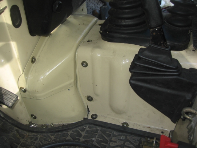

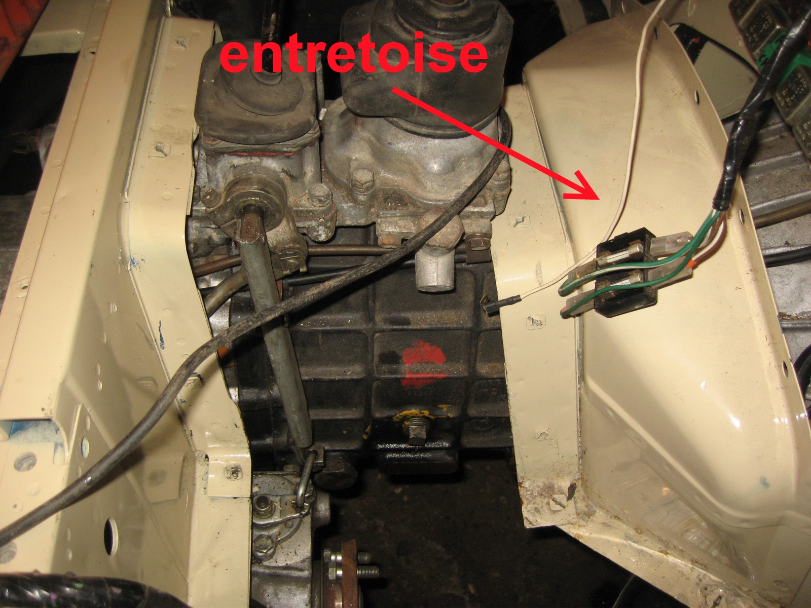

Il y a également des photos qui trainent sur le site, où l'on peut voir que sans cette entretoise, on a accès sans aucun problème aux vis de la cloche d'embrayage:
Il faut juste un gros tournevis cruciforme, pour démonter les vis qui la maintiennent au tablier, et qui généralement viennent aisément car elles sont prises dans des tétouilles prisonnières autotaraudés en plastique.
en place:
Plus simple, vois ce thème: remotorisation 90TD en 300 TDI, où il est question du tunnel en photo, vers la dixième réponse.

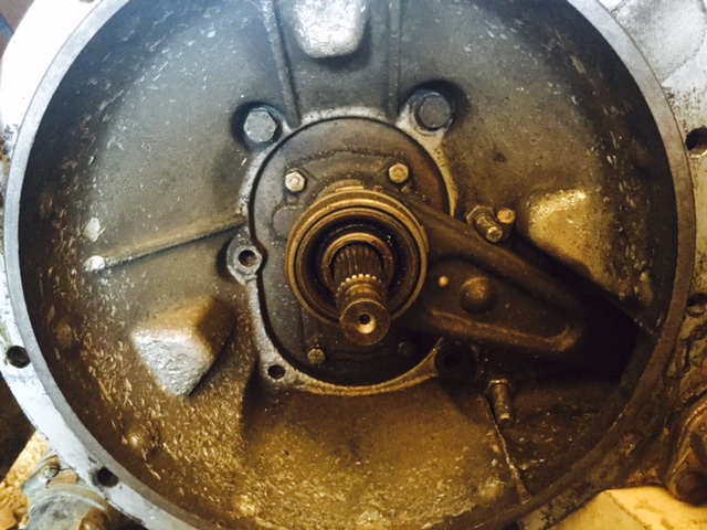

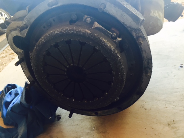

J'ai finalement réussi à dévisser le carter et à sortir le moteur. L'objectif était notamment de vérifier la cloche d'embrayage car depuis un échange standard de boite il y a 2 ans, j'entendais des bruits bizarres, comme un galet dans une machine à laver.
Bingo, incroyable, sur les 6 vis de fixation du carter sur la boite, trois s'étaient dévissées et se baladaient librement en faisant pas mal de dégâts.
Voici quelques photos coté fourchette et embrayage.
Cloche a l'ouverture
Embrayage avec traces impact écrou
L'embrayage a moins de 1000 km donc malgré les nombreuses impacts des vis, le fonctionnement ne me semble pas affecté.
A ce stade, il me semble que je peux m'en sortir en:
- changeant la fourchette et le roulement (release bearing) et la bague cuivre pour être tranquille
- nettoyer la cloche pour enlever la limaille de fer
- renouveler les 6 vis et les serrer au couple en mettant du frein filet
A ma connaissance, il n'y a pas de joint entre le carter et la boite.
Si vous avez des conseils et suggestions, je suis preneur.

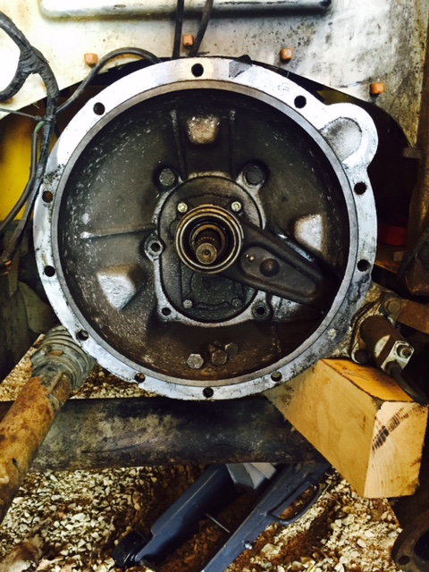

Voici une photo avec un cadrage un peu plus large mais je ne suis pas certain que cela t'apporte plus d'info. La boite est toujours sur le véhicule. C'est une LT 77 classique avec un suffixe E.
cloche boite
cloche boite
Ce qui m'intéresse avant tout c'est de savoir si je peux me limiter aux réparations envisagées ci-dessus.

Merci ; je ne voyais pas bien sur la première image mais ça a l'air conforme !!
oui , je pense que tu peux remonter comme ça !
