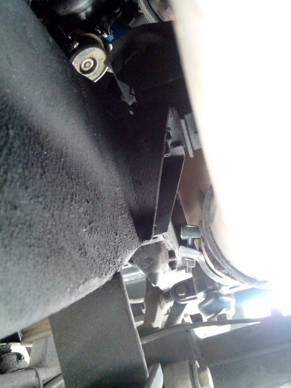

j'ai regardé sous le disco, les supports de la BT sont fixés sur la traverse.
Est ce pareil sur le def ?
La traverse est-elle la même ?
Si les trous du châssis sont au même endroit, ça veut dire que la BT est dans la même position par rapport au châssis sur le def td5 et le def 300 tdi (pour conserver la longueur des arbres de transmission ?), la position du moteur étant réglée par la longueur de la cloche d'embrayage différente entre le 300 et le td5.
En tout cas, les supports de BT sont identiques sur les defs 300 tdi, les defs td5,
et les discos 300 tdi (équipés de la R380 bien entendu) :mrgreen:
Il semblerait que sur les defs, les pattes de fixation (brackets)
qui reçoivent les supports moteurs
sont boulonnées au châssis donc pas difficile à récupérer par contre, il y a peut être des entretoises dans l'épaisseur du châssis pour le serrage des boulons ? ou sont ce des goujons soudés au chassis ?
Contrairement au disco ou elles sont soudés
