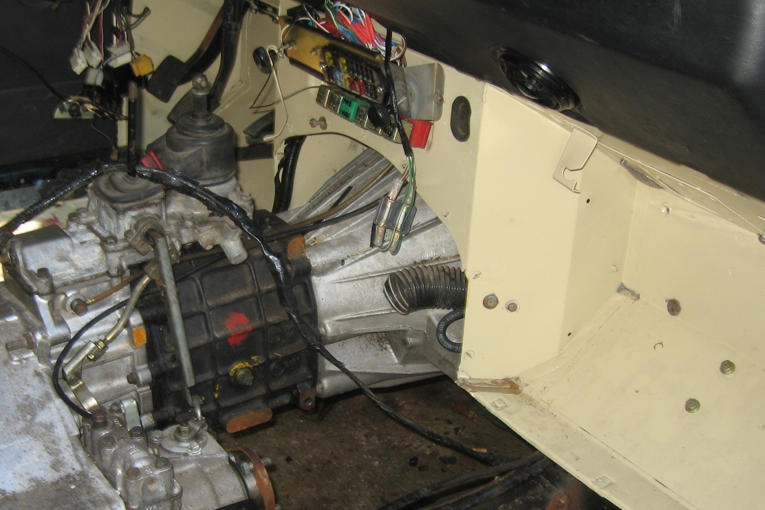

Salut ; Peux tu mettre une photo d'ensemble de la boite de vitesse ? Car cette cloche de boite ne m'es pas familière !!!
A + Stef

Voici une photo avec un cadrage un peu plus large mais je ne suis pas certain que cela t'apporte plus d'info. La boite est toujours sur le véhicule. C'est une LT 77 classique avec un suffixe E.
cloche boite
cloche boite

Merci ; je ne voyais pas bien sur la première image mais ça a l'air conforme !!
oui , je pense que tu peux remonter comme ça !

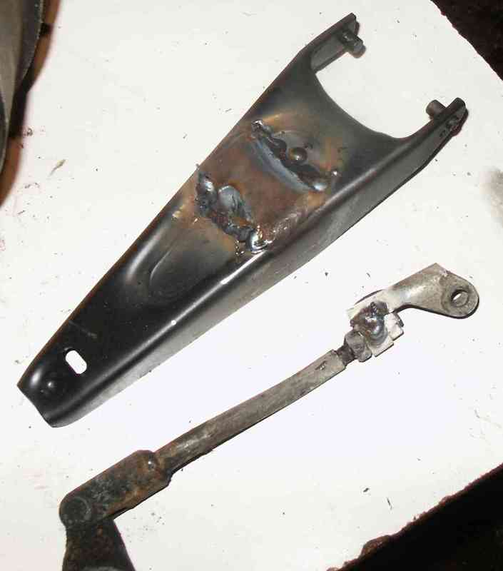

ce serais un plus si tu renforcais ta nouvelle fourchette
voir sur la FAq
fourchette renforcée

Merci Patrice. La fourchette est récente mais je vais sous doute en profiter pour la renforcer et contrôler l'embrayage.
Le plus bizarre c'est qu'il n'y avait pas les deux petites pièces qui se prennent sur la fourchette et viennent appuyer sur la butée. Je vais essayer de les récupérer.
