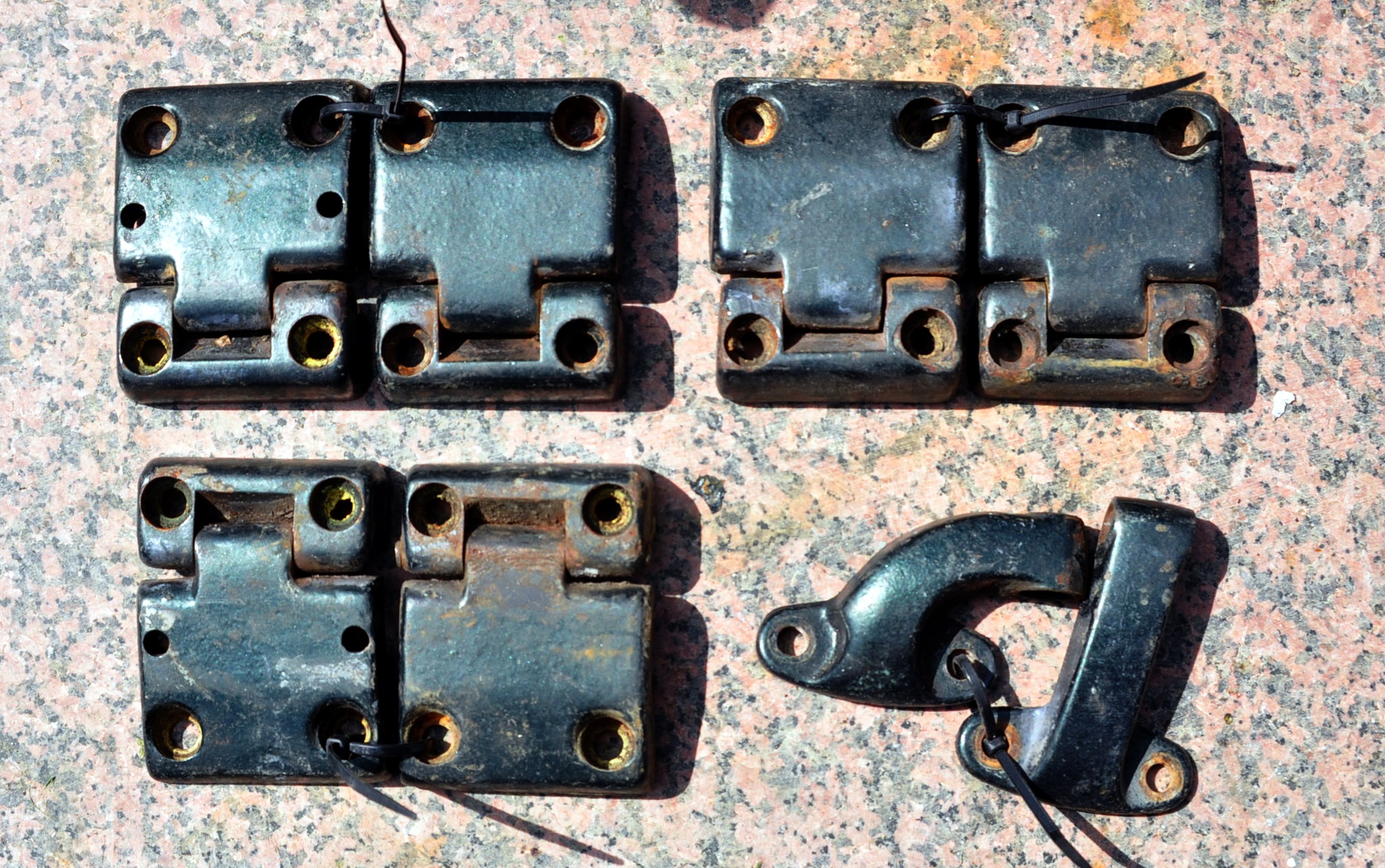

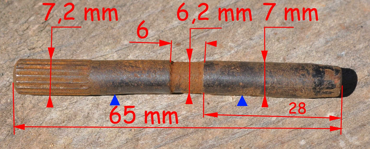

Oui, tout comme torero, cela se démonte bien, avec un gros marteau; un gros chasse goupille costaud; un gros bout de bois avec un trou de 8 ou 10mm de 2 cm de profondeur mini; un petit chasse goupille de Ø 6 mm car l'axe fait 7 mm; et il faut taper du bon coté. Sinon cela ne sort pas. Le rôle du bout de bois troué est simple à comprendre. Vue la force avec laquelle il faut taper, on ne peut pas faire ça avec la charnière montée, sous peine de tordre les montants ou la porte elle même. L'usure de la charnière permet également de repérer le sens de sortie de la goupille, vers le haut on s'en saurait douté, l'usure quand à elle est toujours vers le bas. Donc une fois toutes les charnieres démontées sur l'établi, pour peu que les trous de l'axe soit rempli de peinture, on a parfois du mal à déterminer le haut du bas au premier coup d’œil. Je ne sais pas avec quel type d'acier de fonderie elles sont fabriquées, car elles ont toutes une fâcheuse tendance a s'user toujours de la même façon, mais il est relativement tendre.
En hauteur, d'une façon à peu près symétrique entre les deux parties de la charnière mais coté bas, qui supporte le poids de la porte. Réparable avec des rondelles laiton tant qu'a faire. Usure de la partie centrale de la charnière celle qui pivote autour de l'axe, l'axe lui même est fixe. Dans l'exemple, on a bien 2 mm de jeu. Évidement le jeu appelant le jeu, tout ça fini par prendre du gauche, il faut lever la portière pour la fermer, car évidement on en est au maximum des réglages possibles... L'axe ou la goupille est en acier dur, beaucoup moins usée que la partie femelle. On peut noter qu'elle n'est pas symétrique et qui il a un coté cannelé légèrement plus large en diamètre, ce qui implique un sens de sortie de l'axe vers le haut de la charnière. Le coté bas est légèrement biseautè pour faciliter son insertion. Le rétrécissement au centre, permet de diminuer les frottements et de maintenir un lubrifiant. Pour faciliter l'extraction de l'axe, on réaliser un léger chanfrein avec un foret de 9 ou 10 mm. Car à cause du montage, ou à l'utilisation peut-être, il y a un matage de la sortie qui peut provoquer la casse ou la torsion du chasse goupille et une fatigue additionnel du manipulateur. Comparaison de deux charnières une usée l'autre pas : Exemple d'une vilaine réparation, où la charnière à été pincée dans un étau pour son démontage. Mais cela nous permet de constater que la ferraille de la charnière est tendre. Un autre type de réparation consiste à repercer à 8 mm et changer l'axe.
On peut également taraude la partie basse de la partie fixe en M8 et remplacer l'axe par une longue vis.
Lors du démontage des charnières, une sage précaution est de les appairer par porte gauche et droite et avant ou arrière, en les attachant avec un bout de fil de fer ou un rilsan.
Par contre, je déconseille fortement d'entamer le démontage des charnières coté tablier, sur un land de plus de 10 ans, si on n'a pas en sa possession les écrous prisonniers ASR1459 de tablier d'avance. Car le pied du tablier est creux, l'humidité y est quasi permanente la rouille s’installe, et le carré se met à tourner dans l’agrafe, ou l'agrafe cède cas sur l'exemple, ou elle a commencé, surtout sur la charnière du bas
Pas le choix, perceuse... mais la vis tourne; burin; disqueuse; etc... ou comment 2mn pour démonter une porte, se transforme en 2 heures, avec l'impossibilité de remonter, si on a pas le petit écrou prisonnier ASR1459 : en partant du principe, qu'une vis de 5 cm, on en a toujours une dans un coin, même si elle n'est pas parfaitement adaptée, et que le provisoire dure 9 ans en se disant qu'un jour, on va mettre des vis inox.
Chauffer ! Non ! La charnière de l'exemple a 560000km d'utilisation professionnel dans une carrière en bord de mer Anglaise, pour le transport du personnel.Peut-être en chauffant une peu

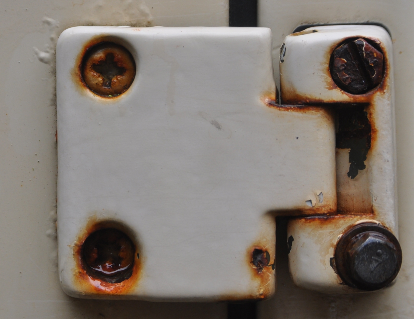

Re: [DEF] Charnières de portes
Tiens c'est rigolo ce sujet qui remonte justement ce soir.
Cet aprem j'ai voulu lubrifier les axes des charnières électrozinguées de chez p*****k.
Mauvaise surprise: les encoches de lubrification se trouvent ... en bas
Donc, j'insiste, et du coup j'ai de l'huile plein les ailes et les portières.
Pffff ... faut vraiment être maso pour continuer, ça m'épuise.
Le bout de ma langue picote, mais je vais le dire quand même : ne les aurais-tu pas montées à l'envers ?kebir31 a écrit : Mauvaise surprise: les encoches de lubrification se trouvent ... en bas
C'était également ma première pensée, mais les charnières droites ne peuvent pas être montées à gauche.
Merci pour la suggestion Lolo et tu as devancé mon interrogation: je me demandais effectivement si on pouvait jouer sur la hauteur de la gâche. A priori, ta réponse est oui sauf que pour moi une tête de vis est foirée et je sens que je vais encore bien m'em****er à débloquer le bazar. J'ai bien remis les cales plastique mais une seule car les vis inox du kit sont sont très limite en longueur côté porte et je n'ai pas pu mettre de rondelle sinon l'âme nylon de l'écrou ne mordait pas dans le filetage. Je pensais d'ailleurs que c'était le problème initial qui faisait que les vis se désserraient progressivement. J'ai donc supprimé ces fameuses rondelles. Et je vais essayer de poster des photos pour montrer le problème de casse.
Au début, on se dit: "C'est quoi ce veau ?" Après, on se dit:" J'aime le veau ..."
Salut, je reviens sur mon problème de charnière... Comment dire, j'ai plutôt honte: eh oui je les avais montées à l'envers !!!! Celle de gauche à droite et vice versa. Depuis que j'ai réparé ma c****rie tout va beaucoup mieux. J'en ai profité pour changer la gâche qui était bouffée, l'ancien proprio avait trop attendu et la pièce en plastique était complètement découpée. Ma portière conducteur se ferme nickel !!!s

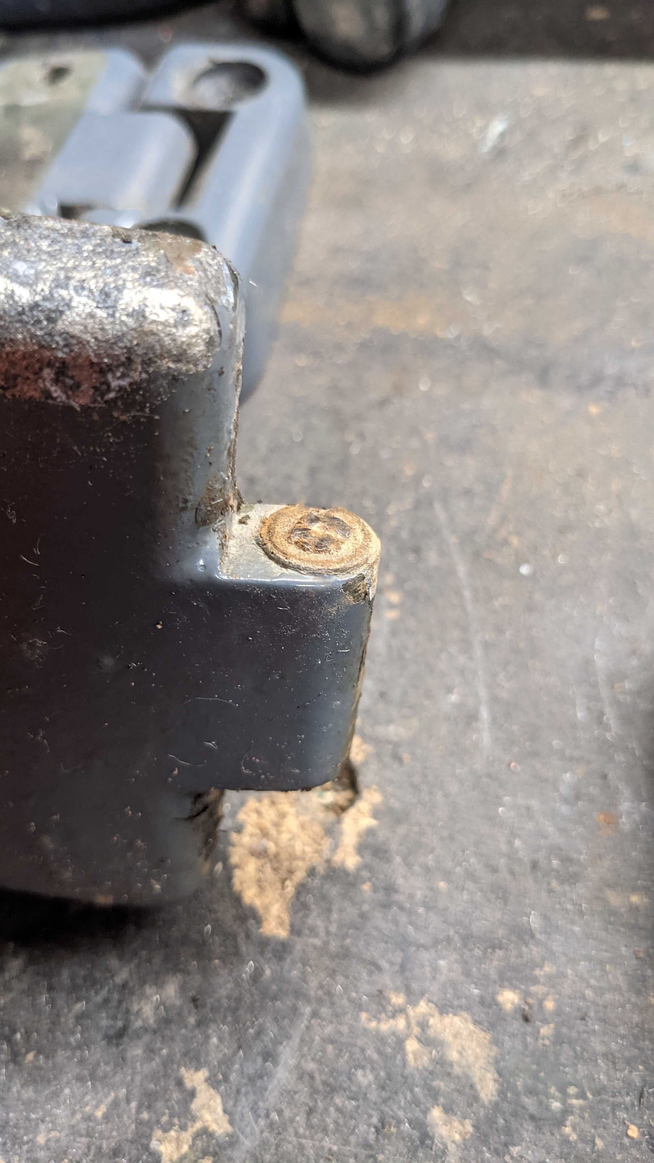

Je déterre ce vieux post de charnière de Def...
En plein travaux de ponçage pour repeindre mon def TD5, j'ai remarqué que l'axe d'une charnière était cassé. J'ai bien tenté et même retenté avec insistance à chasser l'axe de charnière mais sans succès.
En dernier recours, c'est la perceuse colonne qui a fait le job. Une fois la charnière en 2 parties, j'ai l'impression que ce modèle de charnière n'a pas 1 axe mais 2 axes... ? ? ?
Pour réparer j'avais pensé fileter la plus petite partie de la charnière et remonter la charnière avec deux boulons inox (je couperais les têtes une fois les avoir serré).
D'autres idées ?
D'autres idées ?
oui mais prévois des vis (pas des boulons.... ) qui présentent une partie lisse (pour l'axe) et une partie filetée en bout pour le trou taraudé (pas fileté ) par tes soins dans la charnière.
Oui tu as bien raison sur ce détail, je devais être fatigué pour avoir écris ça...
Par contre je maintien le mot "boulon" : la différence entre une vis et un boulon est qu'une vis est "inside driven", alors que le boulon est "outside driven". En clair la vis a une empreinte intérieure pour la manipuler, alors qu'un boulon se manipule de l extérieur. Après peut être qu'il existe des vis compatibles à la solution recherchée... Perso j'ai des boulons qui feront l'affaire pour ça...
Bien entendu ton idée d'utiliser un boulon avec une partie non filetée est excellente. Merci.
