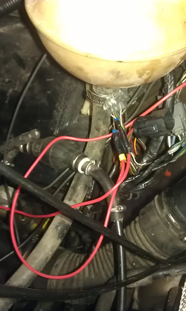

Salut,Mahmoud a écrit : (j'ai une fuite GO dans l'entrée du moteur qui provient d'un truc dont je ne connais même pas le nom, située juste sous la culasse). Cette seule pièce m'oblige à arrêter la voiture.
Mahmoud
Tu parles de cette pièce là ? A priori, c'est le régulateur de pression, vois ce thème : REMPLACEMENT REGULATEUR DE PRESSION GASOIL DISCO TD5. Disco ou land TD5 c'est pareil.
OUI absolument. j'ai été sur le forum que tu m'as indiqué et c'est bien le régulateur de pression qui est en question. c'est le deuxième que je dois changer à moins que ce soit un problème de durite ou de joint. Comment savoir? démonter, nettoyer et remonter au propre?
