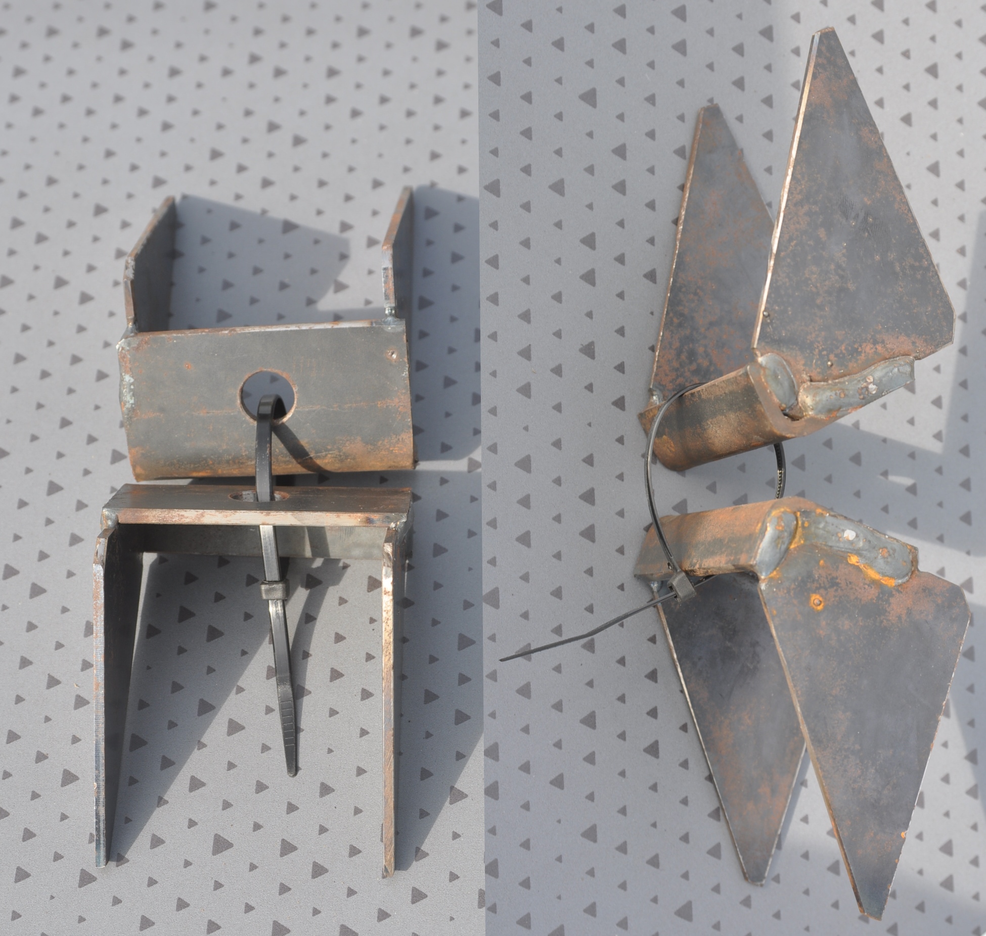

Vois cette réponse dans le principe du montage pour les pattes: Changement chassis 110 300 TDI par un chassis 110 TD5.
Les supports moteur et les silentblocs moteur de TD5 n'ont rien a voir avec ceux du 300tdi. Photo d'une patte de 300 fixée au bloc juste avant pointage, le bloc lui est fixé à la boite par deux boulons. Support moteur pour 300tdi de fabrication maison : Coté boite, il n'y a rien a faire.
