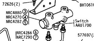

impossible de trouver cette pièce NRC4282 pour mon 109.
NRC4282
NRC4282
Je crois que c'est un élément de sécurité qui permet de séparer le circuit de freinage AV/AR en cas de fuite.
Le précèdent 'mecano' a bidouiller ce truc en virant la bille car elle restait coincée avec les freins arrières bloqués...
Donc, j'ai rien trouvé sur le net pour changer ce truc ou pour un kit de réparation.
Y a quelques forums qui en parlent mais c'est tout.
Dois m'inquiéter ?
Sinon une piste pour trouver cette pièce ?
Re: Serie3 109: Recherche NRC4282 PDWA Valve
Pas de soucis pour cette pièce, non, ce n'est pas un élément de sécurité a proprement dit, cela sert juste à informer d'un déséquilibre de freinage entre le circuit avant et arrière, donc à visualiser une fuite. Ce que tu peux faire, c'est remplacer l'objet par des raccords et monter un bouchon de réservoir de liquide de frein avec une détection de niveau bas, cela aura le même rôle que ce truc.
